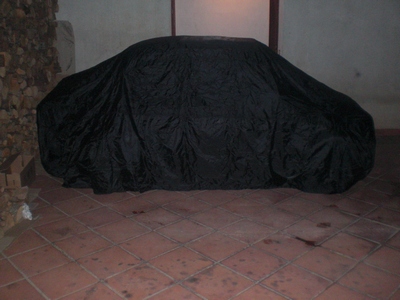

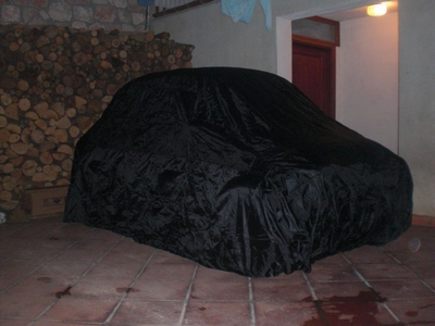

:wowo!!: :clap: :clap: e' tutto bellissimo anche se io la tirerei 10 cm piu' avanti lontana dalla legna Rido
sempre grandioso luca :?
Cniello ha scritto:e' tutto bellissimo anche se io la tirerei 10 cm piu' avanti lontana dalla legna
Ahoo..che ma' sta' a tirà??!! :lol: :mrgreen: Scherzo ovviamente....Tranquillo, la legna me la sò sistemata tutta io, deve venì un terremoto per venir giù :mrgreen: purtroppo quello è l'angolo più ricoverato e per questo h preso il telo,perchè comunque si ci annida la polvere li...
Ma io lho fregata, ho calato tutto il sipario Rido
Luca non ti ho fatto i complimenti l'altro ieri per motivi di messaggi :mrgreen: ma oggi non posso tirarmi indietro, veramente bella roba, come sempre e come sempre ci stupisci con le tua belle cose
ecco, lo sapevo.. Il solito esagerato :sad: :mrgreen: grazie Amigo :? Ed auguri ancora x i tuoi 8000 :?
Adesso vogliamo sentirla in moto sta Marghy Rido
