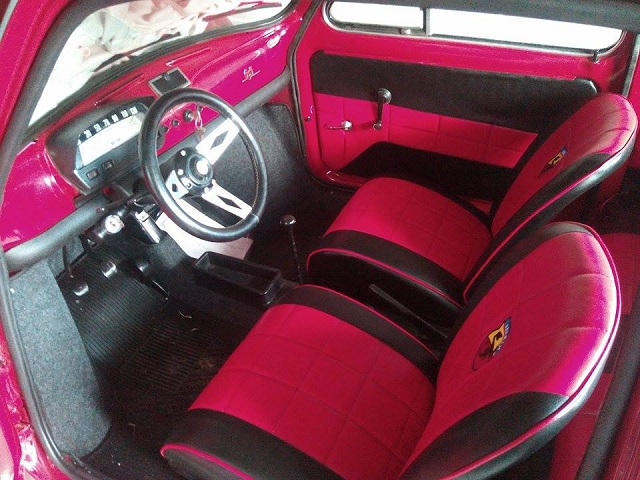

Beh se si usano sedili adattati di auto più moderne è chiaro che l'armonia degli interni ne risente troppo, infatti non me lo sognerei proprio di adoperarli. Però i 126 personal o meglio quelli delle versioni black, silver ecc col poggiatesta non sono malaccio, l'unica "scomodità" è che sono un po più larghi di quelli del 500 e toccano sui montanti, però specie su una sportiveggiante riempiono di più a mio avviso. Con ciò non voglio dire assolutamente che quelli che hai messo (o meglio mantenuto) facciano schifo, tutt'altro :? :s
Tortello77
Messaggi: 553
Messaggio da Tortello77 »
Mauro695ss, ho capito perfettamente quello che hai detto, quelli del 126 non li ho mai provati, ma ormai è andata così :-)

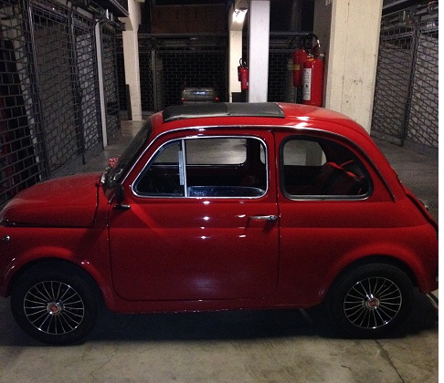

Una foto aggiornata della 500
Bellissima Tortello. :s
Meco1453
Messaggi: 347
Iscritto il: 10.09.2013, 20:01
Nome: Domenico
Località: Modica
Messaggio da Meco1453 »
Concordo :?
Anche se un po troppo sdoganati questi cerchi, in accoppiata con questo rosso ci vanno a nozze, molto meglio di altre 500 che ho visto in giro :? Ti consiglierei di applicare i profili cromati ai sottoporta :?
