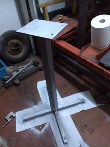

A tempo perso mi sono costruito un tepiede per la mola con materiale di recupero che avevo in garage. Devo dire che sono piuttosto soddisfatto perchè è venuto molto stabile e robusto così anche quel utensile ha ora il suo posto ordinato in garage:

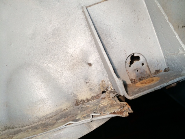

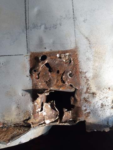

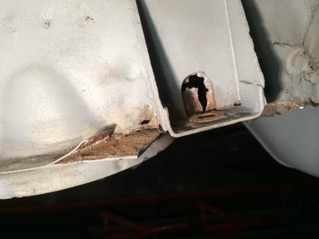

Venendo all'auto, ho iniziato timidamente i lavori nella zona del passaruota posteriore sinistro dove, come ovunque, non sono mancate le sorprese.
Inizialmente pensavo solamente di dove riparre il marcio sotto al rinforzo che regge il tallone di battuta del semiasse
ma, insospettito da dei buchi poco chiari dietro al rinforzo stesso ho battuto con il cacciavite e rivelato una situazione delle lamiere retrostanti non consona al mio primo comandamento: " la ruggine va tolta TUTTA" Rido
Quindi ho tolto il rinforzo avendo cura di non danneggiarlo e avuto conferma dei miei dubbi:

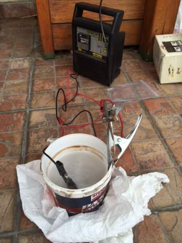

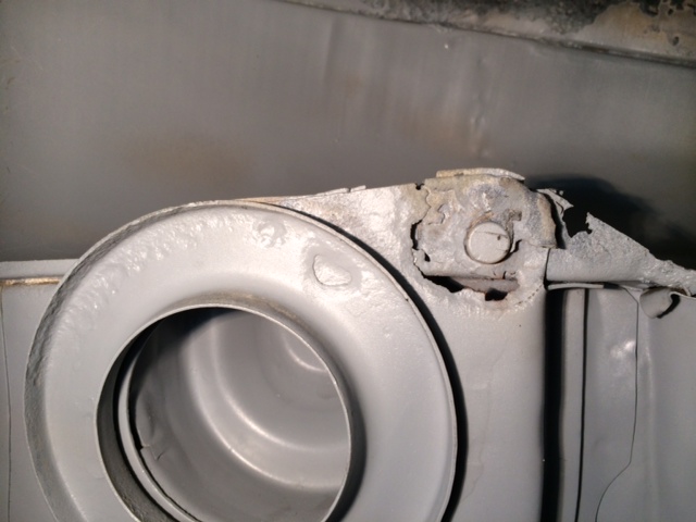

Il supporto del tampone in lamiera da due (un po' vaiolata) è stato messo in bagno con l'elettrolisi, spruzzato di epox e sarà rimontato originale.

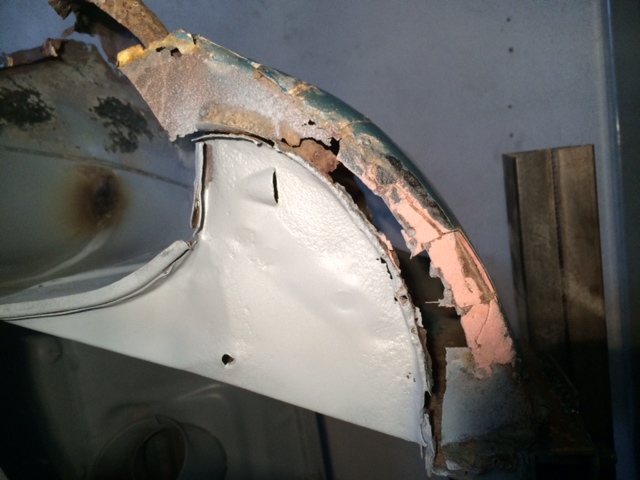

ora però, prima di sostituire solo quel rettangolino di lamiera, sto pensando seriamente di fare un intervento più importante sul passaruota interno.
Aveva subito un incidente ed era stato addrizzato alla meglio dal precedente carroziere (vedi miei precedenti post) ma lo stato delle lamiere non mi piace per nulla. Ci sono molte vaiolature e la lamiera è indebotila.

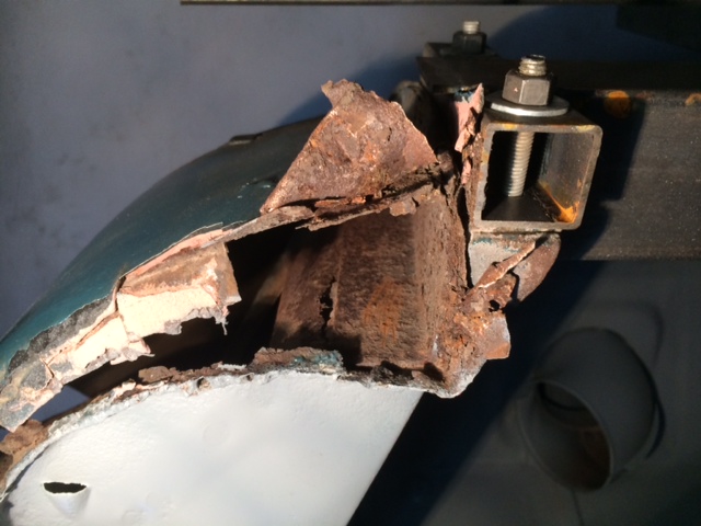

Inoltre, guardano bene lo spigolo da sotto e dentro il vano del faro posteriore ho trovato del marciume incredibile:
la membrana che costituisce lo scatolato interno è tutta arrugginita con dei fori passanti e anche il rinforzo ad L che supporta la traversa posteriore sembra malconcio.
Credo che toglierò l'auto dal girarrosto, la poggerò su punti idonei, metterò su la traversa motore, il cofano posteriore (per verificare le quadrature, metterò qualche barra di rinforzo (per mantenere la posizione) e poi taglierò via i pezzi marci per rifarli in totto a lamiera e martello.
D'altronde mi era chiaro sin dall'inizio che questo lavoro lo facevo per pura passione, no?

Supporto mola :-( Purtroppo devo dirti che non va bene anche se ti sembra stabile.
Non a caso i supporti per le mole non murati erano di ghisa e pesavano una tonnellata. Cercati un angoletto libero nel box che abbia una buona parete e metti una mensola fissata con dei prigionieri fissati con la resina...

perchè dici che non va bene? dici che vibra troppo?
L'ho fatto in ferro spesso e con i piedini regolabili. a lavoro finito ho anche inserito tra la mola ed il metallo uno strato di espanso a cellula chiusa antivibrazione. mi semrba che funzioni egregiamente!
lu
Re: il restauro di Nina, 500F del 1970
Tu quando lavori spingi perpendicolarmente al supporto... Prova e fammi sapere...

ah, ho capito :roll:
Non me ne sono accorto perchè sinora ho fatto solo lavoretti leggeri.
Magari la fisso al muro con due staffe, così dovrebbe migliorare.

Concordo con doibaf riguardo il fissaggio a muro del supporto mola :?
