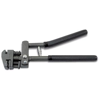

mentre smonto e studio il da farsi sto iniziando a guardarmi intorno per raccogliere l'attrezzatura necessaria al lavoro.
Ho visto in commercio questa pinza fora e piega lamiera, ritenete che sia utile il suo acquisto?
Tenete presente che devo sostituire due fondi, i sottoporta interni ed esterni, parafanghi anteriori con un passaruata (l'altro è sano), il musetto e forse parte dei parafanghi post...
grazie dei consiglio
Luciano
Luciano

Per quanto riguarda la pinza, pensi sia utile? mi impensierisce un po' in particolare per il fatto che le lamiere sulle quali lavorerò sono quasi tutte curve, mentre quella pinza fa più che altro pieghe piane...

Lcassiago,
Conosco un po la storia all'epoca l'eletrauto mi accenno', le riparazioni precedenti le ho viste e sui cinquini è impossibile non trovarne e non mi stupirei di scoprire 3 o 4 sottoporta sovrapposti o pezzi attaccati sulla ruggine. La pinza puo' esserti utile ma credo che oltre quella ti occorrano cagne, pinze a scatto sia a grip che a becchi per posizionare le lamiere. I lamierati nuovi non sono precisissimi come sai e per intervenire sarebbe meglio tasso e martello, con le pinze puoi adattare angoli e accopiamenti.
A parole mi riesce difficile, sono operazioni che dopo 30 anni faccio senza nemmeno riflettere e spiegare non è il mio forte, poi tieni conto che ogni artigiano ha un suo sistema di lavoro e non è detto che per la stessa operazione riceverai consigli e indicazioni differenti. Il restauro in fondo è un arte e quando ci metti la passione troverai il modo per procedere al meglio. Piu che delle pinze mi preoccuperei di una buona filo continuo, una smerigliatrice, trapano, fresette e una forbice da lamiera, tasso e un paio di martelli appropriati
