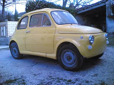

Ragzzi vi informo che in settimana il mio 5ino torna finalmente a casa dopo circa 1 anno in carrozzeria.....
FINALMENTE A CASA...

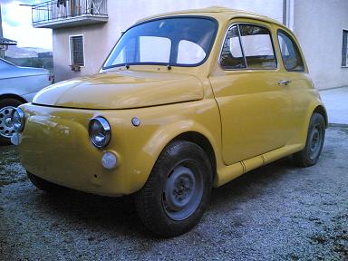

I lavori proseguono spediti... eccovi altre foto.... :s

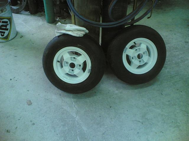

Frugando tra la miriade di roba che ho ammucchiata ho trovato quattro cerchi uguali ai tuoi che non ricordavo proprio di avere.
Vorrei verniciarli e sono indeciso sul colore .
Hai a disposizione una foto che si veda bene il cerchio verniciato?
Infatti sono indeciso tra il bianco e il grigio e se fosse oro?

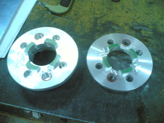

Vedo anche che hai montato le colonnette molto lunghe metti dei distanziali ?
Senza quanto sporgono ?
Non ho provato a montarli e sinceramente non ricordo come erano.

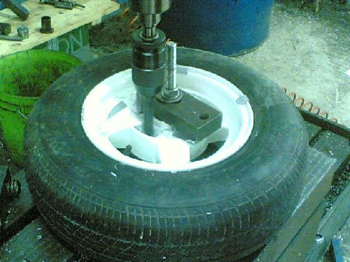

Ciao Valenzano, se fossi in te li farei bianche perchè stanno veramente bene.
Per quanto riguarda il montaggio ho dovuto mettere dei distanziali perchè sennò mi toccava sulle testine di sterzo. Per vedere sia il colore che i distanziali guarda lepagine precedenti ci dovrebbe essere qlc.
Cmq i distianziali da me autocostruiti sono da circa 2 cm. Le colonnette sono lunghe perchè i cerchi hanno un bello spessore.
Ma i tuoi sono specifici per la 500 o per la mini?? I miei erano per la mini e gli ho dovuto anche allargare i fori. punizione1:::
ancora non ho provato con la macchina bassa ma dovrebbe essere tutto a filo, avevo preso delle misure quella volta!!!!
:aa:
Valenzano se hai dubbi o se non sono stato chiaro fammi sapere... :s
