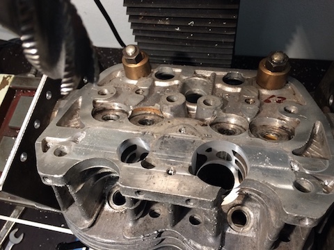

Io penso che i condotti della testa sono 3/4 mm più piccoli di 31 :?
Re: La mia replica
Penso siamo sui 28mm per convergere anche a meno sulla sezione.cenrtrale del canotto per poi raccordarsi sulla sede, che sarà ??? 32?? 33?? 8-)

Buon giorno
Che facciamo tentiamo il superenalotto?
Livio allora ci aggiorni o no? Vi do la mia personale schedina allora! 34-31-39, valvola-piano testa-carburatore
Saluti Cele
Re: La mia replica
Cele non penso che il diametro int della sede valvola sia 39mm al max 33/34mm io consideravo quello come condotto

Roket ha scritto:Buon giorno
Saluti Cele
Questa schedina "mi piace" Rido Rido
Diametro interno 30, in qualche parte 31, l'interasse e ben visibile.
È impossibile fare l'interesse come i carburatori, a meno che, sconvolgere completamente tutto, ma il gioco non vale la candela!

Chiuritusu ha scritto:Cele non penso che il diametro int della sede valvola sia 39mm al max 33/34mm io consideravo quello come condotto
Buona sera
Premetto che non ho tirato ad indovinare.. :roll:
Luca e quando lo fai sto 13 se non leggi bene punizione1:::
34 zona sede valvola, per valvola da 36
31 zona piano testa lato collettore
39 attacco carburatore
Se è il dcnf o il dcoe poco cambia. :s
Saluti Cele
Re: La mia replica
Pardon.. ho letto solo i numeri... e cmq non me li gioco perché non sono fortunato in gioco... ok.. allora ci sta... non mi trovo però con quel 34mm su una valvola da 36mm.... solo 1mm di battuta?? Cmq la proporzione è giusta, ma su una valvola 36 avrei fatto un condotto più stretto di 31mm....

Chiuritusu ha scritto:Pardon.. ho letto solo i numeri... e cmq non me li gioco perché non sono fortunato in gioco... ok.. allora ci sta... non mi trovo però con quel 34mm su una valvola da 36mm.... solo 1mm di battuta?? Cmq la proporzione è giusta, ma su una valvola 36 avrei fatto un condotto più stretto di 31mm....
Ma.. non sono io lo studioso... io le tiro a buffo :roll:
Luca, 1mm di battuta valvola è più che sufficiente :?

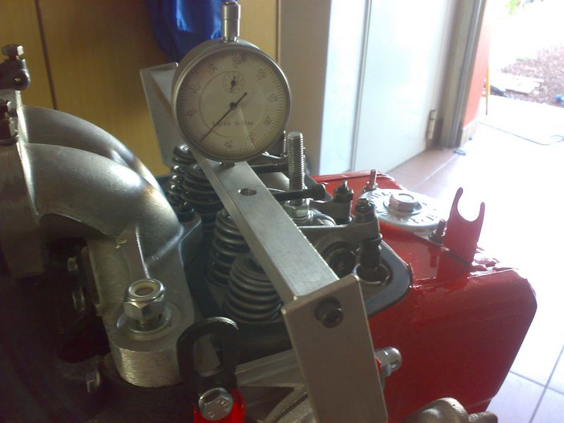

ha la stessa funzione? l'avevo fatto nel 2012 ed è veramente comodo quando si fa la fasatura
