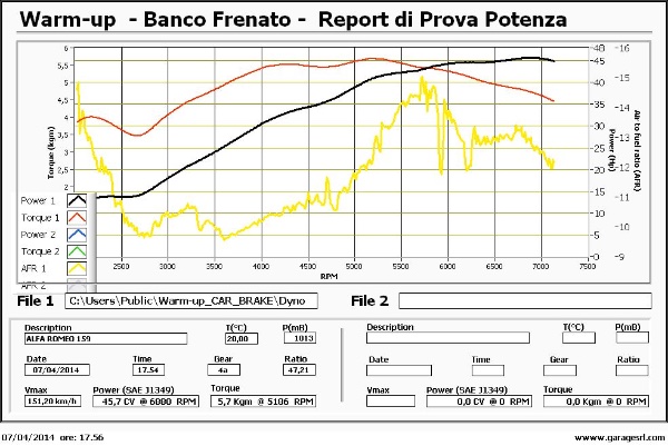

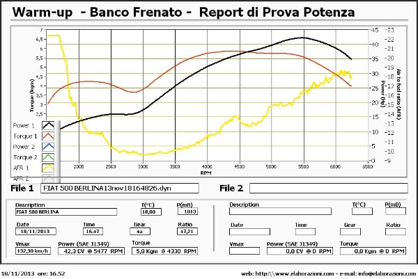

Scusate,credo di aver commessso due errori in uno per quello che riguarda la carburazione e il modo di fare la prova al banco.
Il garfico del rapporto stechiometrico smagrisce verso l'alto.

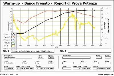

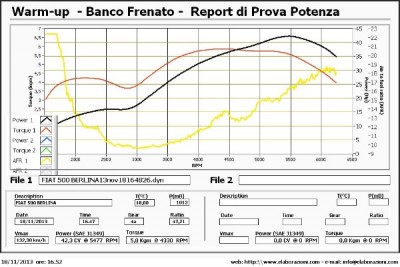

Roket ha scritto: 16.01.2018, 16:51 Buona sera.
Un piccolo chiarimento di interpretazione delle curve.
Corretta l'interpretazione dello stato di carburazione?
Se si come mai nella vecchia configurazione le variazioni, anche importanti, di carburazione, non avevano grandi corrispondenze sulla potenza e la coppia mentre in questa ultima, nettamente più lineare, alla prima variazione rapida, vedi cerchietto, ritroviamo una flessione in coppia e potenza?
La mia risposta è "casualità" che potrebbe starci. Però?.
Saluti Cele
No Carmelo, la parte bassa del grafico carb. e grassa e chiaramente la curva alta e magra in entrambi i grafici.(inverti grasso- magro)
Per la seconda domanda, ti porti rispondere si ma è talmente bassa che è impercettibile alla guida.
Mi sembra che il secondo grafico non e quello giusto, devo controllare.

prima e seconda, la secondo con il cambiamento della sola equilibratura.(non so il perché ma non sono molto nitide nell'immagine)

Grazie dell'indicazione. La risposta "non percettibile alla guida", mi era già arrivata anche dal Pierino. Ho appunto detto casualità per il semplice fatto che confrontando i 2 grafici, gli unici che riesco a vedere, mi aveva colpito la coincidenza delle cose.

Bel lavoro Livio... :?
Lo sdoppiato una bella curva lineare... :?

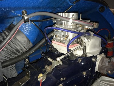

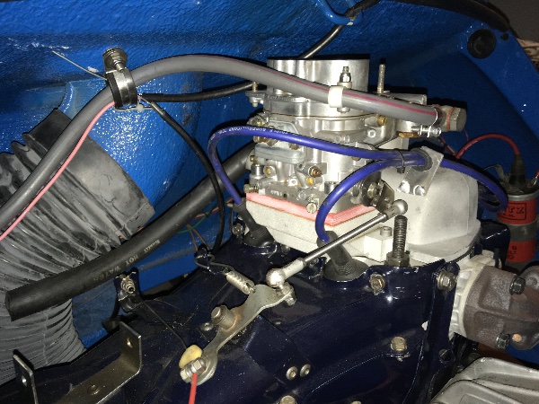

p.s. ma una foto del motore con il DCNF no?

I dcnf sono meravigliosi... io sul 650 avevo un 36 e era perfetto, messo su due regolazioni e andava benissimo già di suo..... nel nuovo motore avevo messo un dcnf 40... mai andato bene 1000 prove e 1000 peripezie, alla fine era il carburatore con qualche difetto.....Livio ti " invidio " il dcnf..... è piccolo, compatto e sopratutto non va a gravare sui perni come quelli orizzontali.

Adesso disponibile il 44, prossimo step 1.3.1😳
4 marcia standard (126) e da qua non mi schiodo!
