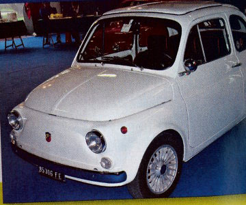

Ragazzi, ho trovato su una rivista del Club una foto che mostra esattamente come vorrei che Nina diventasse, tettuccio rigido e logo Abarth a parte.
Non penso ad alcuna personalizzazione particolare, mi piacciono originali, ma trovo molto belli i cerchi di questa macchina. Qualcuno li conosce? Sapete se montano senza dover fare modifiche particolari ai parafanghi/passaruota?
grazie
Luciano

Lcassiago, i cerchi della foto si montano tranquillamente, togli il vecchio e metti i nuovi....ancora complimenti per il video....
