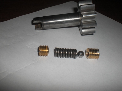

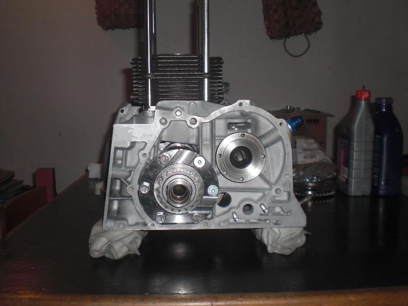

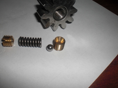

- Messaggi: 10829
Questo è il mio inganaggio, dove ho inserito una valvolina di sovrapressione all'interno, tarata a 4,5BAR se non erro, che evita in caso di sovrapress, d far scoppiare la cartuccia del filtro, facendo sfogare la prex nel circuito originale...
In bocca al lupo

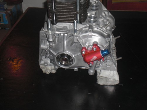

Tassello sul carter distribuzione..

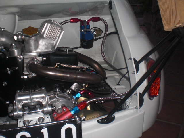

Sistema completo...
So che non devo insegnati nulla... ma giusto per fare un po di chiarezza con le immagini!!!In bocca al lupo
