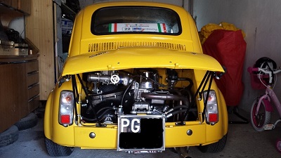

Questo messaggio è per Antonio......you like?????

bravo e' questa la foto che dicevo io ieri, sono veramente il top.... se vuoi lo sai dove trovarmi se ti vuoi fare un amico
sei nato con la camicia......
aspetto lo step successivo

il 700 è tornato al suo posto....
