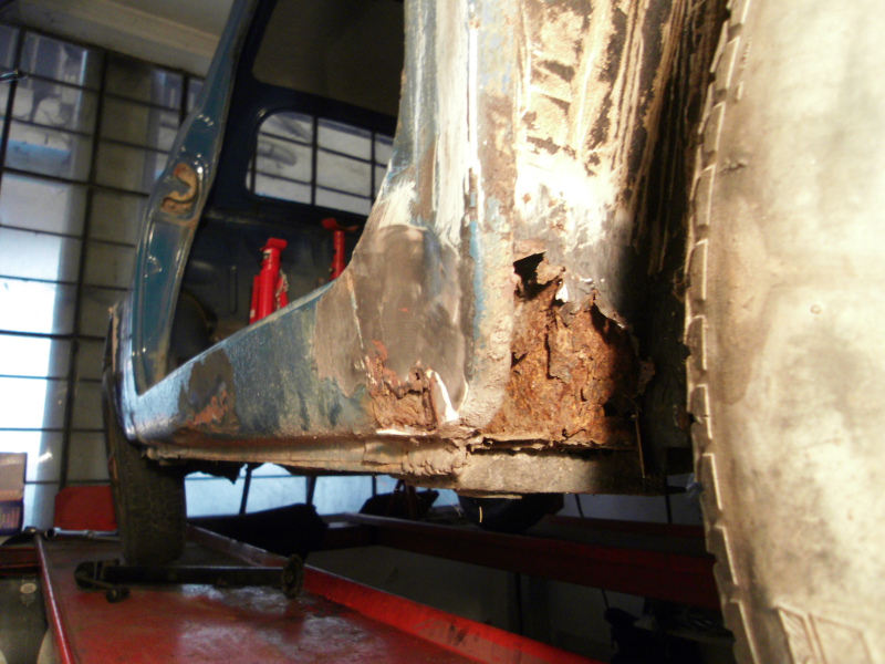

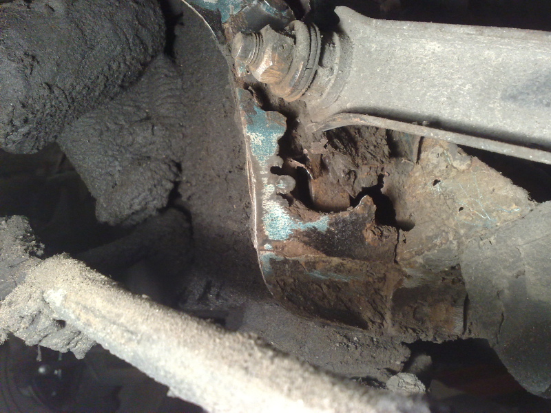

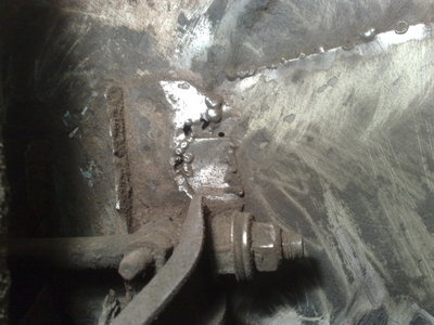

ieri sera ho raschiato bene i passaruota lato sinistro togliendo anni di antirobo e terra varia, purtroppo ho trovato un brutta sorpresa per la quale vi chiedo consiglio.
mentre non mi ha stupito una vistosa pezza e del marciume vario sul passaruota esterno, che comunque avevo deciso di cambiare, ho trovato molto malconcio il passaruota interno, in particolare c'è una grossa pezza irregolare con alcuni bichi aperti e la piastra di rinforzo dove sono attaccate la sospensione ed il gommino è compeltamente marcia :roll:
allego delle foto che mostrano lo stato del passaruota, cosa mi consigliate di fare? credo sia un pezzo abbastanza difficile da trovare come ricambio e difficile da sostituire...
ciao e grazie
Lu
pezza sul passaruota esterno, è fatta abbastanza bene ma tanto il pezzo lo sostituisco perchè è quasi tutto marcio...

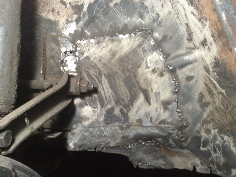

la vistosa pezza malfatta sul passaruota interno

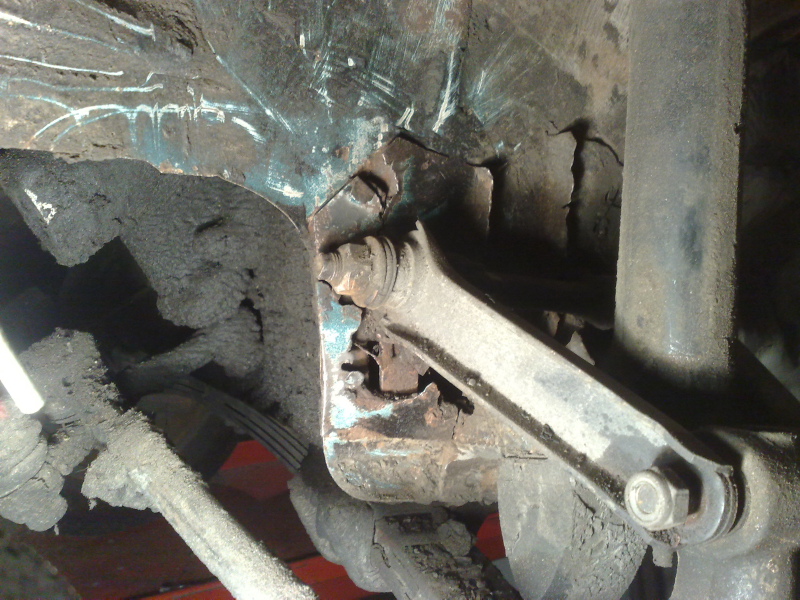

l'attacco ammortizzatore completamtente marcio

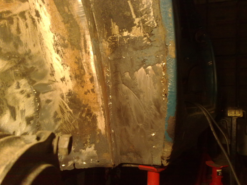

lato anteriore passaruota interno, completamente bucato e arrugginito

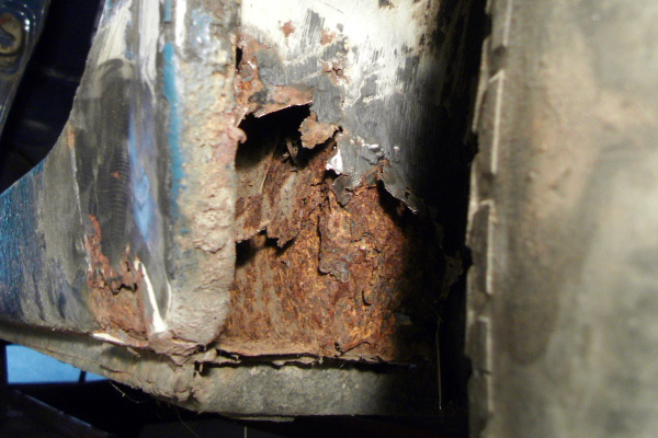

I lavori di ispezione continuano....

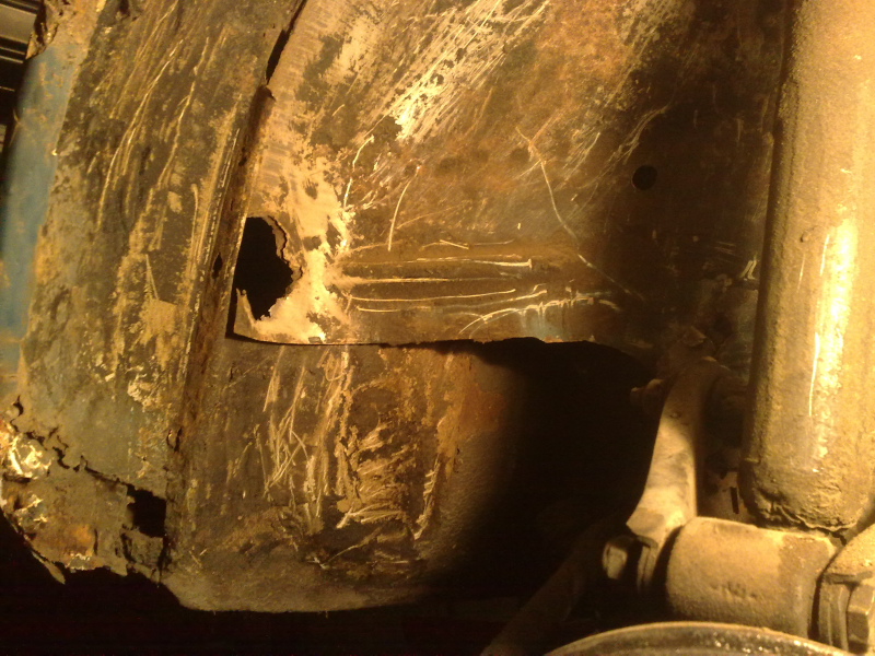

Ieri sera ho tolto l'antirombo nel lato destro. Per fortuna i passaruota interni da questa parte sono sani (quasi....) ma sotto una bella spatolata di stucco ed un lamierino malfatto ho trovato una bella sorpresa :wowo!!: :wowo!!:
che bel buco!!
che bel buco!!

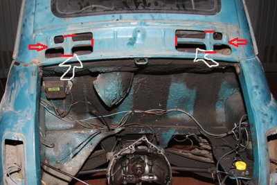

aggiungo una domanda:

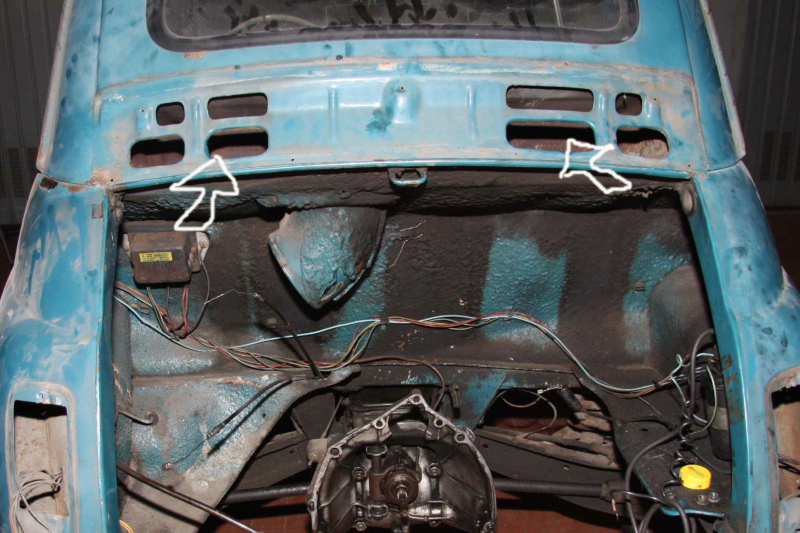

l'altra sera ho anche avuto modo di constatare che il vano posteriore di presa dell'aria, per intenderci quello indicato con le frecce nella foto qui sotto, è in una condizione tale che sembra la grotta di Frasassi Rido
Come si fa a pulire li dentro? non si accede da nessuna parte mi sembra, per risanarlo devo necessariamente tagliare, pulire e poi risaldare?
qualche suggerimento?
:wink:

Re: il restauro di Nina, 500F del 1970
io sono nella tua stessa posizione di partenza, credo che taglierò e poi salderò nuovamente.
io taglerei dove ho segnato con il tratto, piegare leggermente dove ci sono le frecce.
cosa ne dici?
Messaggio da Lcassiago »
Si, mi sembra un ottima soluzione.
Magari taglio con il minidisco del dremel, che fa una incisione davvero sottile. In questo modo dovrebbe essere poi possibile saldarlo di testa....
Mi pare di aver visto invece, ma non ricordo su quale topic, di qualcuno che aveva tagliato i contorni di tutta la parte, per poi risaldarla, ma forse è un lavoro eccessivo.
Roberto6417 ha scritto:io sono nella tua stessa posizione di partenza, credo che taglierò e poi salderò nuovamente.
cosa ne dici?
Penso che ad un occhio esperto, attraverso la griglietta, si possano notare le imperfezioni della saldatura nei punti segnati.
Io aprirei una finestra all'interno, sotto il cristallo posteriore, che potrebbe diventare sede di un altoparlante, essere risaldata senza grossi pericoli in quanto verrà coperta dal tappetino, oppure resa smontabile con un coperchio di lamiera fermato da delle vitine.
cosa ne dici?
grande Fabio, ottima idea.

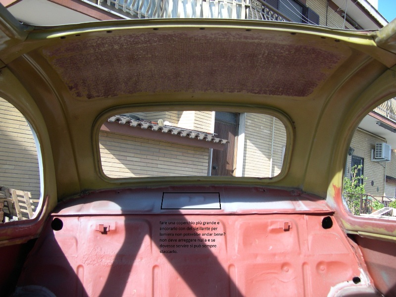

dai un'occhiate potrebbe fare al caso nostro.
Dalla foto non si vede benissimo, ma ricordo bene la lamiera con dei rigonfiamenti quadrati: si potrebbe tagliare seguendo il profilo, saldargli un bordo, montarli alla rovescia con dentro gli altoparlanti in sagoma. Poi anche 2 di buchi, mica per forza uno... :?
Ovviamente bada a non acchiappare la curva della presa d'aria dinamica! :wowo!!:
ltoparlanti su Nina a :wowo!!: :wowo!!:
nonnò, la mia piccolina deve rimanere tutta originale, per la musica mi attrezzerò con un violinista zigano che mi suoni solo pezzi anni 70 Rido Rido
scherzi a parte, vorrei che non restasse alcuna traccia finito il lavoro, quindi è buona l'idea di passare dall'interno...
ciao
