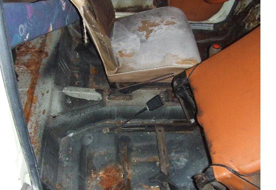

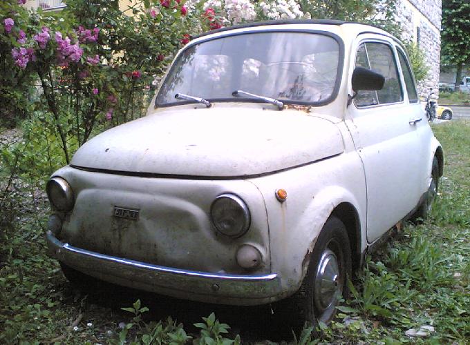

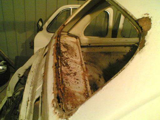

Ragazzi posto finalmente sul forum il mio restauro iniziato circa 1 anno fà riguardante la 5ina per mia moglie....queste sono le prime foto di quando l'ho presa. Tra mia moglie e la 5ina è subito scoppiato amore a prima vista
La situazione era abbastanza critica ma poi, dopo averla smontata era TRAGICA...

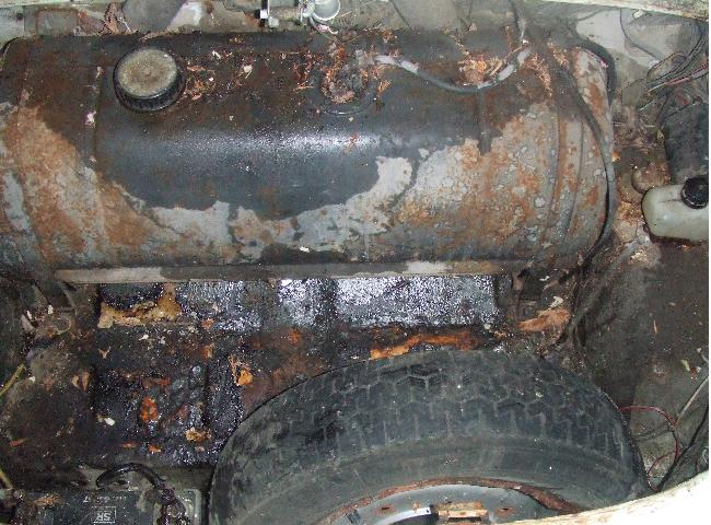

Queste sono le foto dell'interno..
scusate la bass qualità..

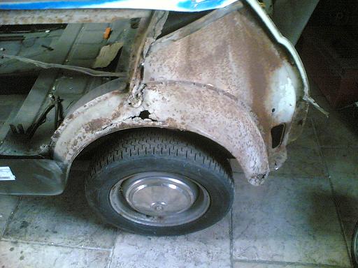

il passaruota
il passaruota

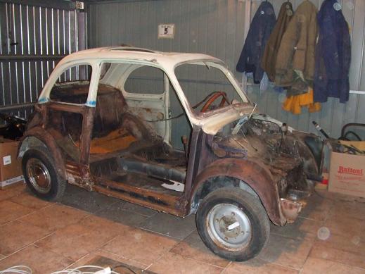

e tutta smontata dai lamierati

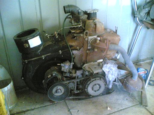

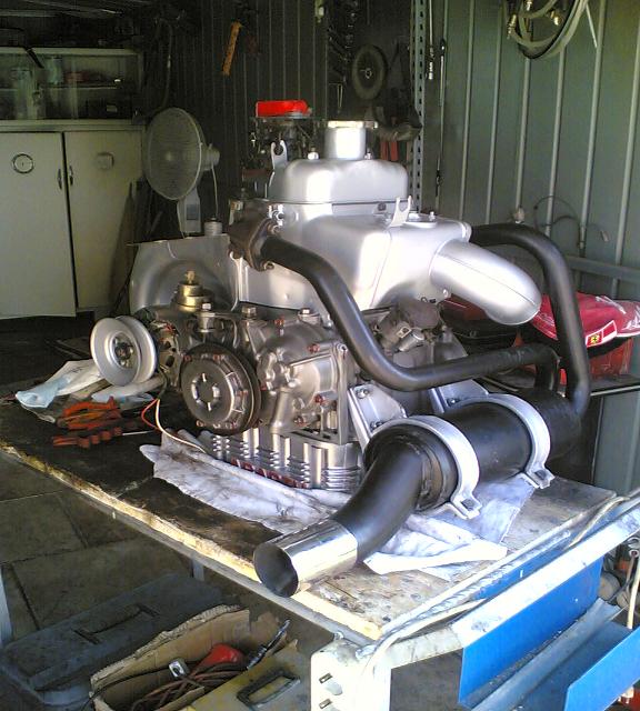

Questo invece è il motore che andrò a montare....
Si accettano consigli e critiche.....non è lo foto definitiva.

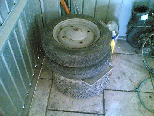

Questi sono i cerchi derivazione mini....sono dei BWA da 10" con pneumatici 145/70/10.

scusa ma le gomme sono di spalla 80 o 70?se da 70 puoi dirmi dove le hai trovate e quanto le hai pagate?grazie
nel dubbio accelero
Su ebay a 85 €uro tutte e 4.....usate ma buone....se ti servono prova a vedere da Gommadiretto.

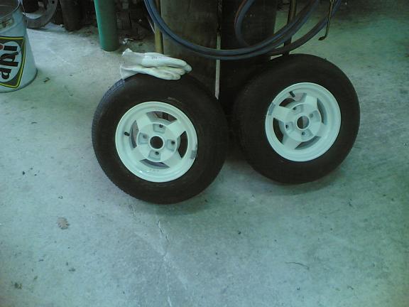

ragazzi questi sono i miei ultimi acquisti dal mio amico sfacio..

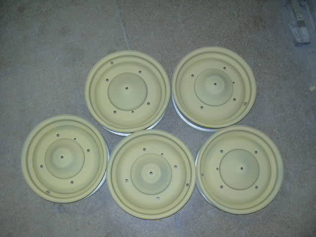

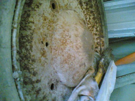

Ragazzi che mi dite di questi cerchi?<br />uno di essi sulla parte centrale a cono sembra che abbia una specie di dentino....qualcuno ne sà qualcosa?
Mauro695
Messaggi: 796
Messaggio da Mauro695 »
:?: Titta...quei cerchi sono di 500D/N....

Titta500 ha scritto:Questo invece è il motore che andrò a montare....
beh cosa c'è dentro non hai specificato le caratteristiche non possiamo criticare la foto :lol:
Nulla di particolare, pistoni 77 con cammes 35/75 ho sostituito tutte le guarnizioni, paraoli, catena distribuzione, testata lucidata e abbassata di compressione (ma non di molto) carburatore doppio corpo verticale 21-23.
Moooolto tranquillo.. :lol:

Quei cerchi sono specificamente della N. Poi cambiati col passare degli anni li hanno leggermente modificati passando x la versione D. Questi nella foto sono i miei cerchiche monto, visto che avevo faticato a trovarli uguali. Di vedono le differenze, quelli 2 sono D, mentre i 3 della N. Ora li ho trovati tutti, li devo verniciare ma ho 8 cerchi N e 5 che monto sulla D.
