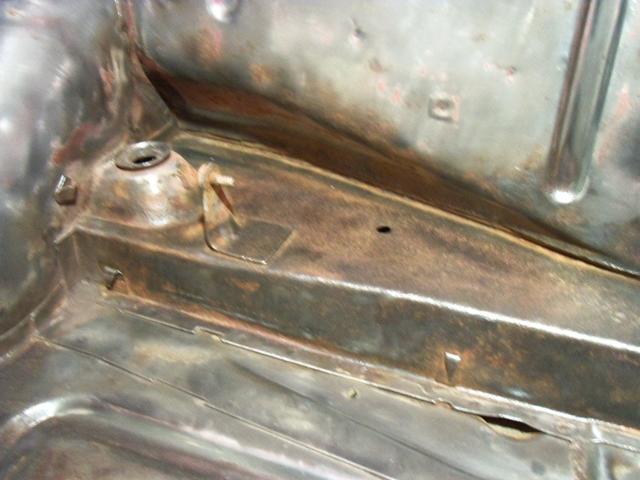

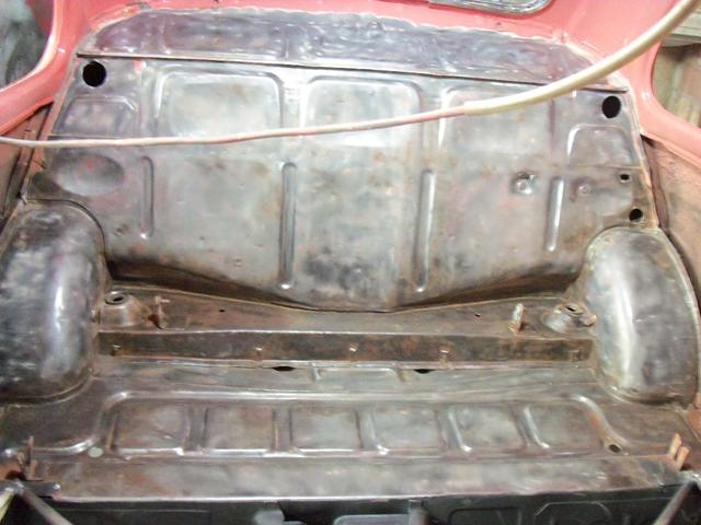

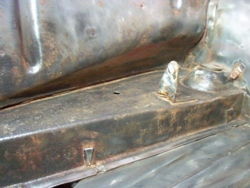

Re: 500L 1970

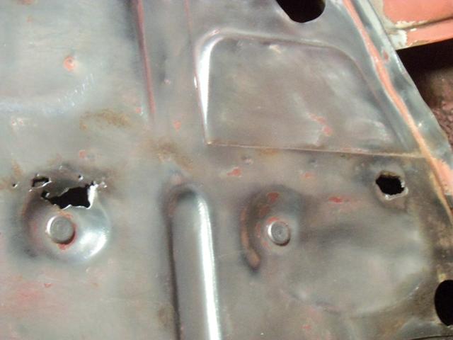

i lavori proseguono ma le sorprese non finiscono mai :picchiatesta:
oggi ho pulito il parafiamma e la panchetta posteriore e sino qua tutto bene, due piccoli buchi(uno già visibile prima della pulizia) e un po di ruggine nella traversa dei duomi ma nulla di preoccupante e tutto già risaputo

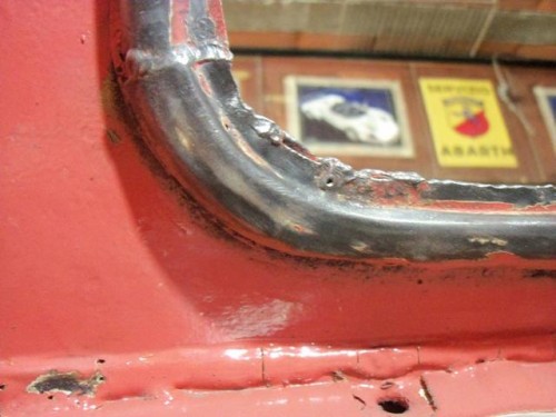

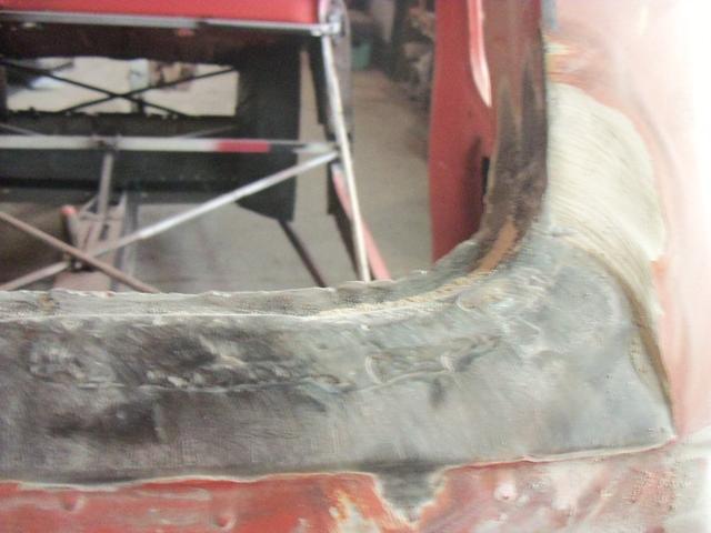

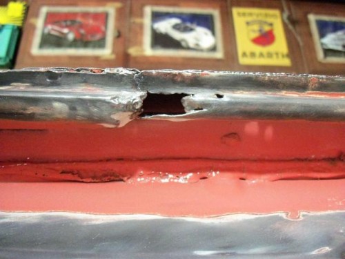

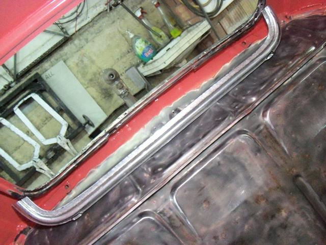

il bello arriva adesso, visto che c'erano il bordo già visibilmente riparato(sempre alla carlona!!) fin dall'inizio decisi che a parte bassa l'avrei sostituito tutto, pulisco e che ti vedi :wowo!!:
questo all'interno e tutto ben nascosto dallo stucco

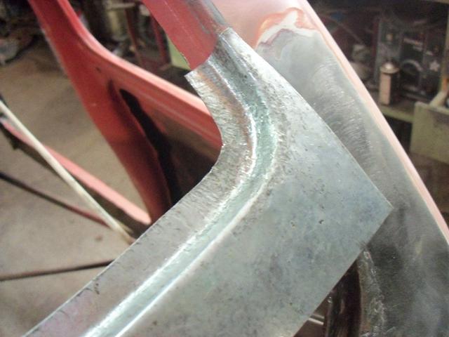

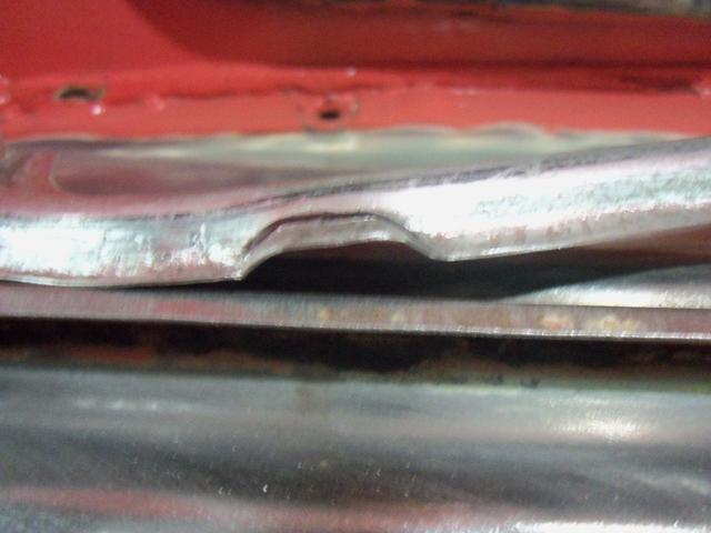

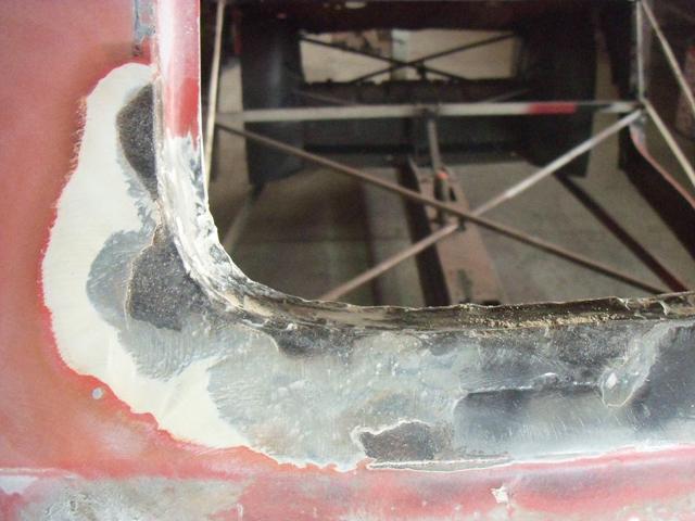

e fuori!???
sotto una quintalata di stucco e vetroresina
ecco cosa c'era punizione1:::

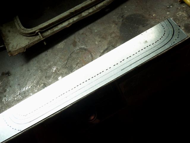

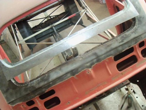

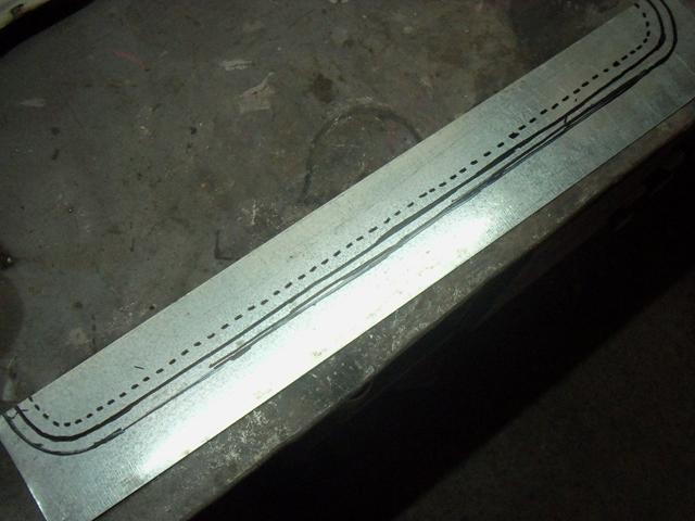

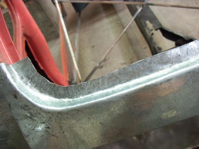

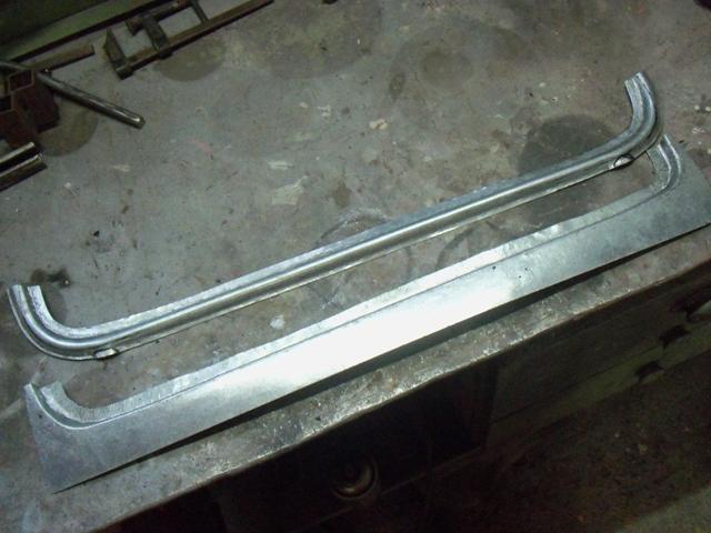

non mi sono perso d'animo(altrimenti l'avrei buttata già tempo fa) e ho preso un pezzo di lamiera e ho ricostruito prima l'esterno

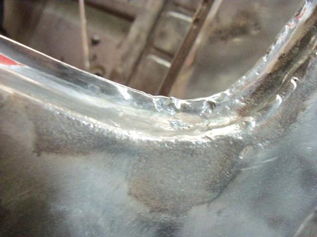

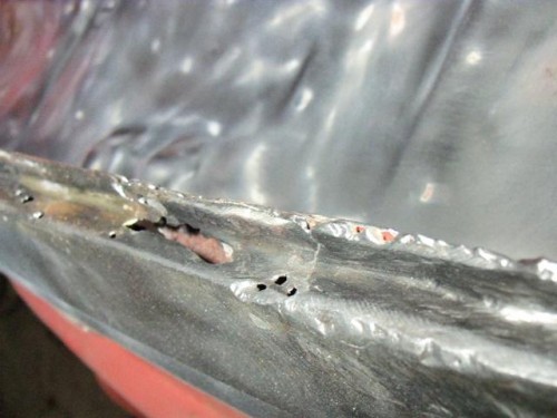

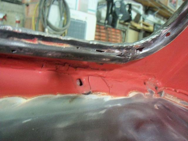

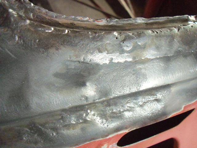

e poi l'interno
e pure per oggi ho finito

Urca! Hai fatto un grandissimo lavoro, non conoscendo le tue doti ti avrei detto di farci vedere il macchinario che hai nel garage a fianco. Comunque spiegaci come hai fatto a piegare il lamierato del lunotto. Giampaolo, stai conteggiando le ore che passi su questa macchina è una curiosità la mia. Complimenti. Domenico
Re: 500L 1970
Giampy dovresti farti fare un filmato da qualcuno mentre prepari i lamierati su misura. Saresti sommerso di lavoro :wowo!!: :wowo!!: :wowo!!:
