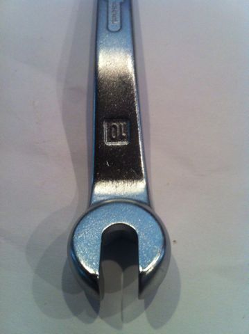

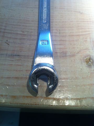

Ho trovato questa,pensate che vada bene o devo cercare l`altra visto che la posso restituire?
Pirumpella

Ho trovato questa ecco le foto
Pirumpella

Pirumpella ha scritto:Ho trovato questa,pensate che vada bene o devo cercare l`altra visto che la posso restituire?
Questa quale?.........
99 % ORIGINALE
Aurelio.ct
Messaggi: 1422
Re: Si puo`fare?
Messaggio da Aurelio.ct »
Io credo di si, propio due giorni fa non sono riuscito ad appuntare un tubo e forse con questa mi verrebbe meglio visto che puoi pure spingere il maschio dentro la femmina ma aspetta qualche altra risposta, non ho molta esperienza in merito

Se l'esagono é ben inciso va bene.
