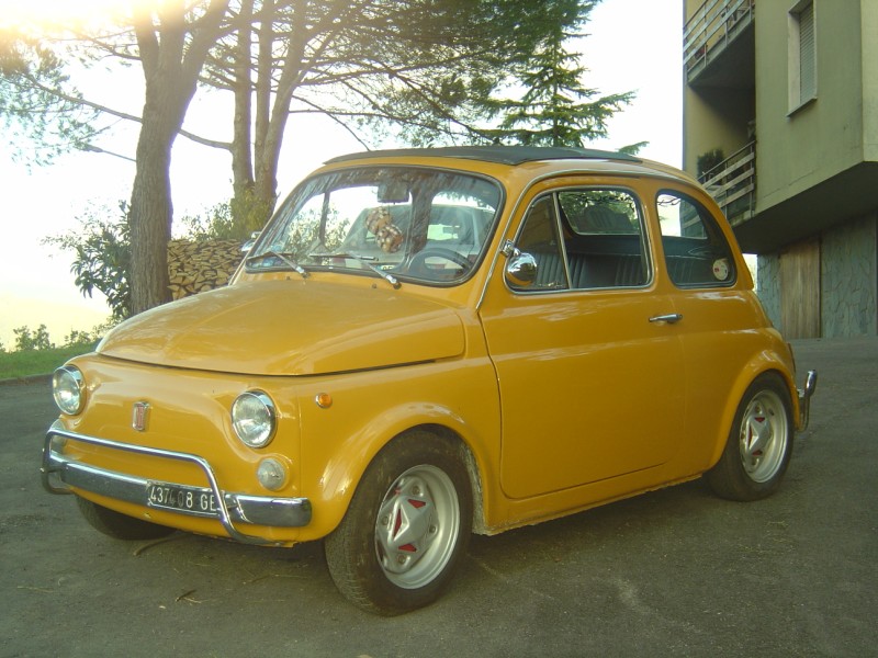

Questa è la mia 500:

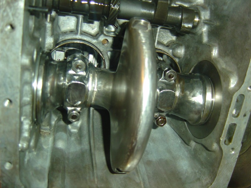

motore:
pistoni e canne 650,
testa panda 30 lucidata, lavorati i condotti, sede valvole nuove, accorciate guida valvole, carburatore solex 30, lucidato, camme 40-80, radiatore olio, bobina panda 30 con relativo spinterogeno, scarico csc 2 in 1 da 50, volano fiat 500, equilibratura di tutto il manovellismo, lucidatura di bielle e albero motore con relativo allegerimento, rettifica dell'albero a 0.10, con sostituzione di bronzine e supporto anteriore e posteriorealbero.
cambio 126 personal, con frizione del bis.
ecco le prime foto
ecco le prime foto

:?: bella :?

Wowwwwww,carinaaaaaaaaa!!! :?:

grazie ragazzi, è semplice semplice, tanto per non dare nell'occhio. :wink:

Quasi simile alla mia, solo qualche piccola differenza rido :hahaha:
Vai a vederla 8-)
Comunque :?: per il tuo 5ino

:wowo!!: bellissimi cerchi, sono originali?

:?: l'albero motore quanto pesa 0,5 kg... :mrgreen: :mrgreen:

i cerchi dovrebbero risalire agli anni 80, li aveva montati il secondo proprietario,
a dire il vero non me lo ricordo, comunque un po di ferro l'ho mangiato.

Fenomenale! proprio come piace a me: semplice ed efficace! :?:

ciao :?: soprattutto l'albero....magari se puoi darci qualche dato sulla velocita??? m'interessava sapere quanto ti fà in terza ed a che giri :s

guarda non l'ho ancora provata, perchè sto ancora terminando la carburazione e bestemmiando con le cannette fisse, fino ai 130 ci sono arrivato e li prende subito, xò non so i giri perchè ho tutto staccato.
in settimana dovrei montare anche uno spinterogeno senza puntine, poi vi faccio sapere. :wink:

complimenti sopratutto per l'albero :?: :?:
