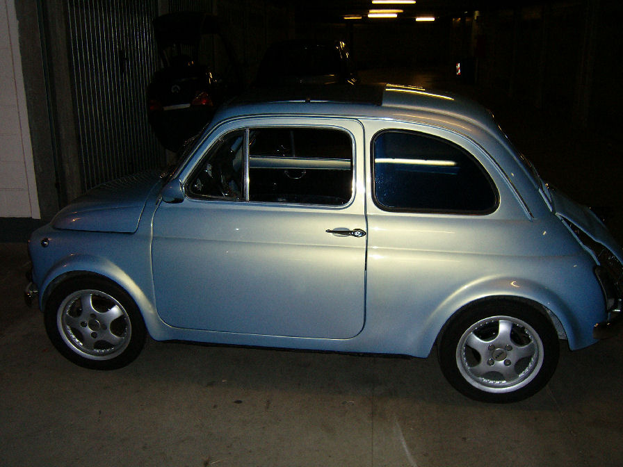

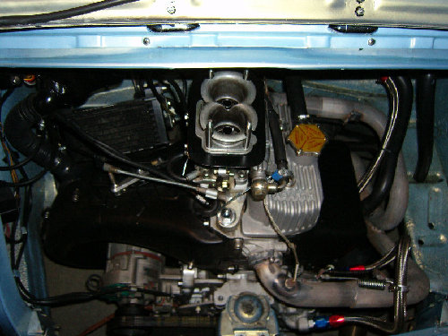

spero vi piaccia,anche se ancora di lavori bisogna farne,non si finisce più...
le prossime modifiche saranno le pulegge a passo variabile,poi sto progettando di trapiantare una termica completa yamaha a liquido.Per ora è un 860cc corsa lunga,bielle giuste,gira a 7000 reali.

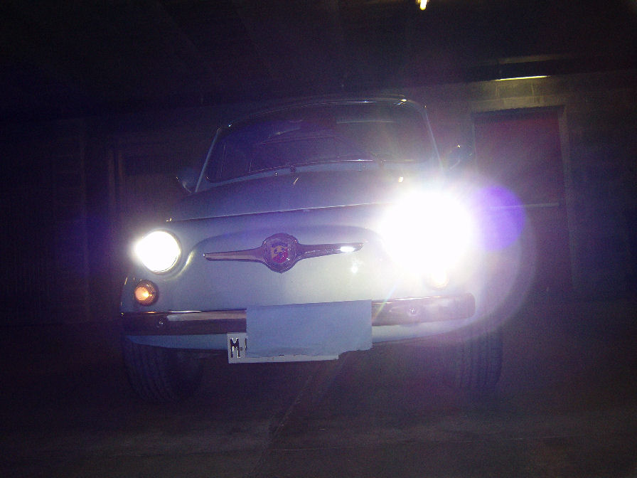

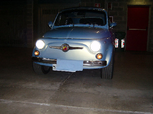

fari allo xenon
fari allo xenon

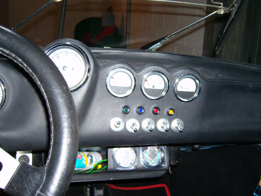

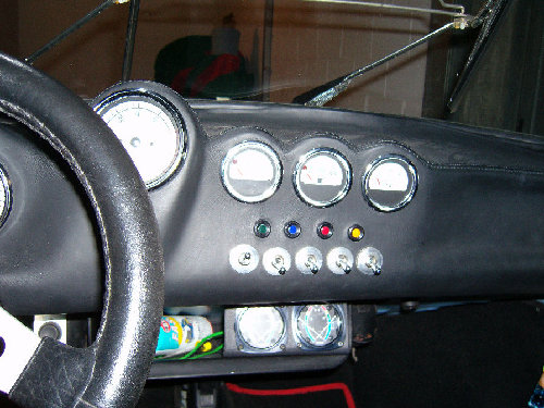

i due strumenti in basso sono temp di scarico e temp sotto candela,funzionano in modo resistivo senza corrente,sono di proveninza areonautica e sono moooolto delicati.

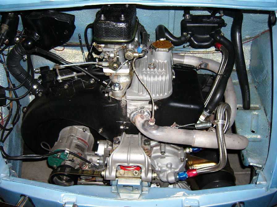

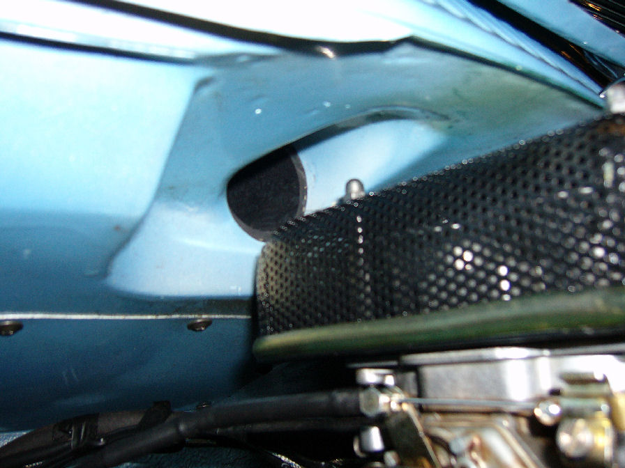

questa è una chicca che spinge aria fresca,infatti c'è un sistema di tubi nascosto che sfrutta un sistema venturi e aspira aria esterna all vano motore quindi fresca.

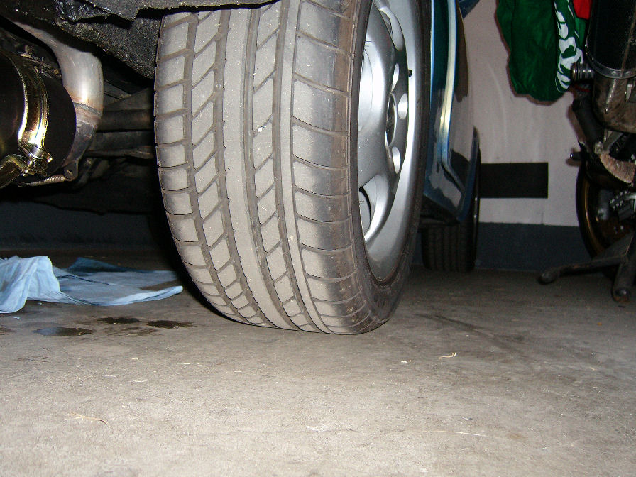

175/55/13
175/55/13
la scatola destra è un sistema di ricircolo olio studiato per non creare pressioni nel carter ed eliminare i vapori,mentre i residui d'olio che escono ritornano in coppa.

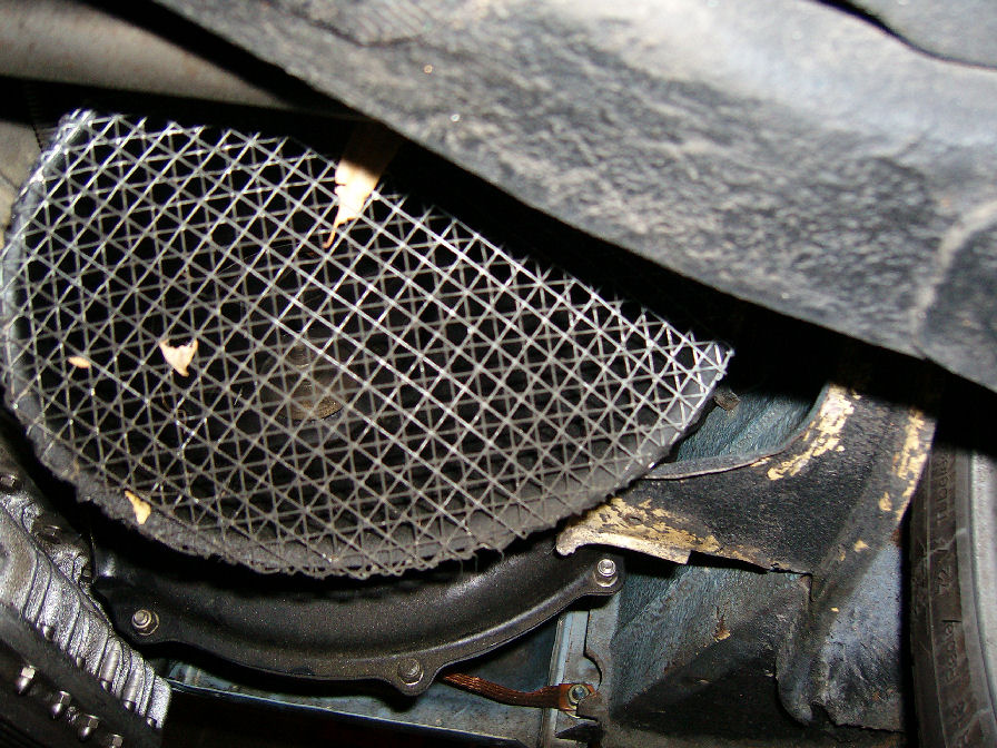

questa è la papera da dove pesca l'aria la ventola,sopra la papera c'è il radiatore dell'olio ma che ancora non abbiamo collegato.
sempre i bixenon
sempre i bixenon

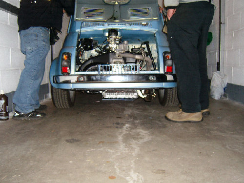

la chioccila è stata modificata da noi,albero cosra lunga,860 cc,weber dfnc44,testa 126 con condotti separati e tanta pazienza per creare un po di venturi in condotti cosi corti,accensione digitale,ventola modificata,camme,bielle forgiate tipo carrillo,5 marce.Ancora lo stiamo rodando ma una puntatina a 7000giri (reali)l'abbiamo fatta per un attimo ed è una schioppettata!!!nelle prossime modifiche,proveremo 2 carburatori mikuni da 40mm e le pulegge a passo variabile mia invenzione :mrgreen:
