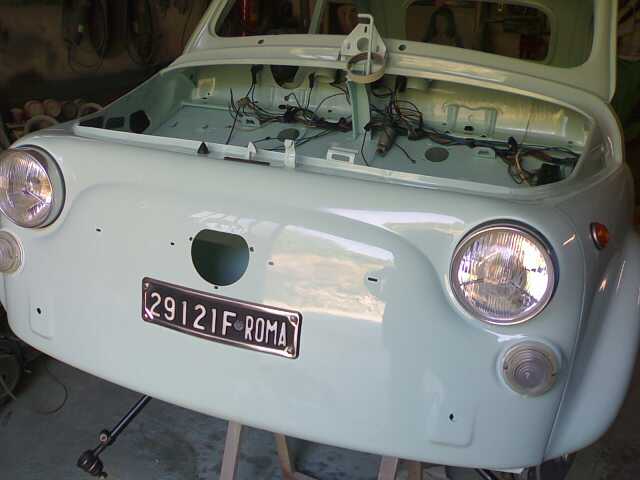

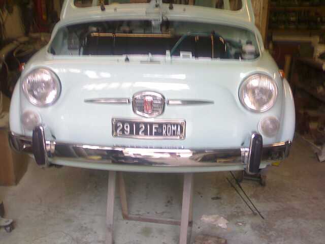

Come promesso vi posto delle foto del montaggio purtroppo di tempo non ne ho a sufficenza come penso il più di voi
- ora che sono in ferie sino al 3 settembre spero di andare a vanti con i lavori meno che il motore ed il cambio visto che anche l'off. di retiffica sono chiusi ciao e a presto
- 09082007034-compresso.jpg (24.34 KiB) Visto 4178 volte
- 09082007033-compresso.jpg (24.09 KiB) Visto 4180 volte
- 29072007031-compresso.jpg (26.26 KiB) Visto 4177 volte
