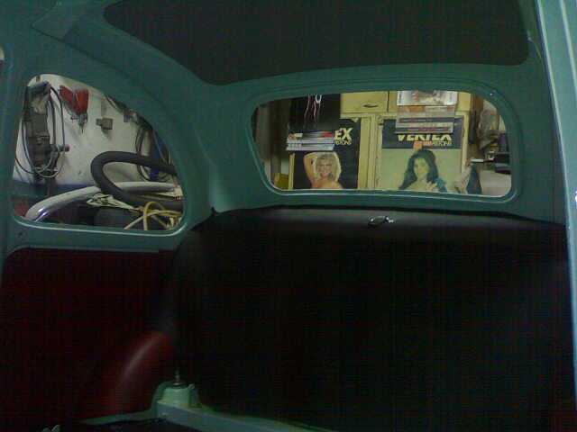

Ciao raga, ieri ed oggi sono riuscito ad andare avanti con il montaggio Vi posto alcune foto :? :?
che ve ne pare? piano piano sta prendendo forma. <br />e prima che me lo dite voi lo faccio presente io, il baffo sulla calandra non è della F ma della D, mi piaceva troppo e ho montato quello. Domani se riesco monto porte e vetri con i sedili poi posto foto

Maurizio, complimenti è veramente bellissima! 3 cose : Di che anno è la tua F? Come mai hai montato gomme con fascia bianca visto che non erano di serie? Anke il crick hai verniciato!!! Maniacale!!! :?:
Non si impara a guidare un'auto se prima non s'impara a guidare una 500...
Ciao Andrea.mei inanzi tutto grazie x i complimenti, mi fai sentire un Dio ma non è così, mi piace farne poche ma ben fatte.
é stata immatricolata il primo febbraio del 1967 e io francamente non so se montava le gomme con fascie bianche ma mi piacciono tanto, poi sono sempre in tempo a toglierle.
Dici del crik ma sono diventato matto x trovare il colore degli ammortizzatori , te li ricordi che erano di un colore assomigliante alla carta dei sacchetti del pane? ora li non si vedono ma prossimamente provvederò a postare tutti i particolari compreso le pennellate di color bianco sui dadi e bulloni come prova di controllo quando uscivano dalla fabbrica.
Altra cosa che li non si vede se non si smontano, sotto le fasce che tengono il serbatoio di origine montavano come antivibrante delle strisce di fogli di sughero spessore 3 mm, anche li sono diventato matto a trovarlo a son di girare e col mio nuovo lavoro le ho trovate a Muggia dopo Trieste, e ne ho preso una quantità industriale. :? :wink: :smile:

:?: Davvero! Ti ho chiesto l'anno xkè non sono sicuro quando hanno cambiato il colore del telaio cappotta da avana in nero. Ricordati la luce targa cromata in plastica, anke se brutta x la F.... Le gomme sono uscite bianche di serie x la F solo come optional, ma non con fascia grande come quelle, ma circa la metà. Visto che stai "maniacando", ti dò una dritta se non lo sai. Ma credo che la sappia. La dò lo stesso x gli utenti. Nel vano bagagli c'era una striscia di carta gommata lungo tutto l'accoppiamento delle lamiere cruscotto-vano bagagli. La striscia era circa di cm 8. Postto una foto

Mi sembra che stia venendo molto bene... ma cosa sono quegli aloni gialli che si vedono all'interno del vano motore :idea:

Ha dato una dose industriale di cera per scatolati
Maurizio tienila d'acconto :lol: :lol:
Onestamente ho notato un paio di difetti non da poco!!!!!!!!
Andrea.mei ha scritto::?: Davvero! Ti ho chiesto l'anno xkè non sono sicuro quando hanno cambiato il colore del telaio cappotta da avana in nero. Ricordati la luce targa cromata in plastica, anke se brutta x la F.... Le gomme sono uscite bianche di serie x la F solo come optional, ma non con fascia grande come quelle, ma circa la metà. Visto che stai "maniacando", ti dò una dritta se non lo sai. Ma credo che la sappia. La dò lo stesso x gli utenti. Nel vano bagagli c'era una striscia di carta gommata lungo tutto l'accoppiamento delle lamiere cruscotto-vano bagagli. La striscia era circa di cm 8. Postto una foto
Ok ti ringrazio x i consigli, il telaiodella capotta l'ho trovato avana, la luce targa sapevo che era in plastica cromata ma ame piace quello della D cioè in aluminio, e x il nastro gommato nella giunta tra lamiera cruscotto e pianale lo so ed era anche verniciato dello stesso colore della macchina, xho in alcuni casi non l'o trovato, e non c'era nemmeno il segno, molto tempo fa in un corso di aggiornamento della fiat ho conosciuto degli operai in pensione che erano adetti al lavoro nella cetena di montaggio proprio della 500 e perlando del più e del meno siamo entrati nel discorso 500 dicendomi che a secondo dei periodi delle richieste del mercato delle apprivigioni del materiale ex non parlare degli scioperi, assemblavano le macchine come gli veniva comunicato. Ora non so se sia vero o meno e non vorrei mettere delle questioni in piedi,cmq :? :wink:
