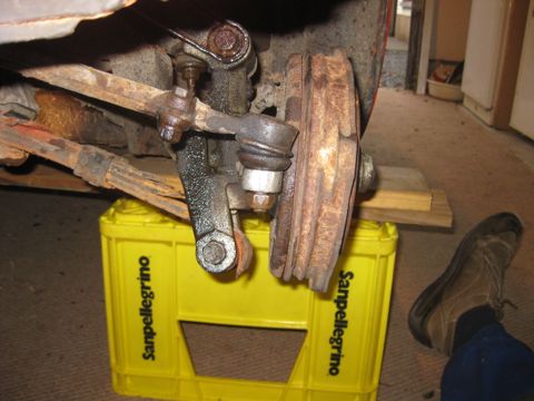

Sono quelli vicini ai tamburi i giunti incriminati.

Ma intendi le testine?
Ammorsa e cerca di svitare con uno svitatore ad impulsi.
La soluzione migliore è mettere tutto nel ferro vecchio e comprare pezzi nuovi,il costo non cambia la vita.
Io ci sto pensando sopra per la mia, alla fine salvero fuselli e forse qualche altra cosa.

Vuoi dire di ricomprare nuovo tutto il sistema sterzo? Compresi mozzi ecc.ecc
Da piu` parti sento dire che la qualità`del nuovo non e`eccellente.
Si io intendevo le testine.
Che cos`e` uno svitatore ad impulsi.?
Pirumpella
- Messaggi: 14852
Re: Si puo`fare?
Lo svitatore ad impulsi non è altro che la avvitatore pneumatico, quello che usano i gommisti x svitare/riavvitare le viti delle ruote delle auto.
Cmq mi sembra strano che non si svitino quei dadi delle testine, succede che a volte dopo svitato leggermente il dado ti giri tutto il perno della testina, in quel caso ti occorre l'avvitatore.
Cmq concordo nel sostituire tutte e 4 le testine e la barra centrale con testine in fusione, e sostituisi anche il supporto del braccio di rinvio, così 6 sicuro x un bel pò di tempo.

No lo "svitatore"Maurizio ha scritto: in quel caso ti occorre l'avvitatore.

Ma.. quell'olio sul supporto del fusello?????
- Messaggi: 14852
Re: Si puo`fare?
Guarda che è reversibile, spostando un pulsante AVVITA o SVITAAtomo27 ha scritto:No lo "svitatore"Maurizio ha scritto: in quel caso ti occorre l'avvitatore.![]()

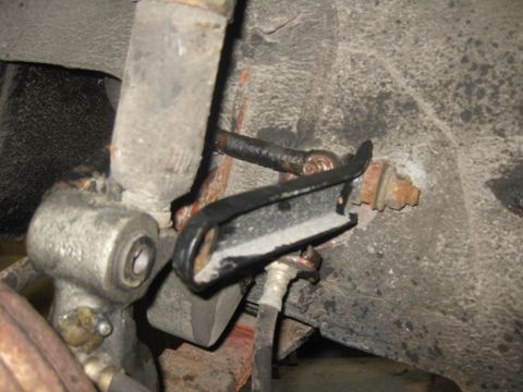

Atomo27, Non e` olio,e` svitol spruzzato a profusione per convincere il supporto della sospensione a cedere.
- IMG_0801.jpg (35.77 KiB) Visto 2549 volte
- IMG_0803.jpg (38.17 KiB) Visto 2549 volte

[qu Maurizio, ote]Cmq mi sembra strano che non si svitino quei dadi delle testine, succede che a volte dopo svitato leggermente il dado ti giri tutto il perno della testina,[/quote]
Spero che parliamo degli stessi pezzi,visto che non riesco ad evidenziare nelle foto cil` che voglio dire,
ma potresti Maurizio, essere piu preciso su cosa cambiare eventualmente.
Io mi riferisco al pezzo dietro al tamburo ruota che e in lega,credo,li finisce il braccio di regolazione,e dopo aver svitato il dado sottostante non riesco a divincolare il braccetto- snodo.

Apri il manuale "meccanica 126" che ti ho spedito una ventina di giorni fa e vai sull'ultima pagina.
di seguito gli articoli che dovresti cambiare:
4101815
4108085
4100988
4322578
kit revisione scatola guida
di alcuni articoli i pezzi sono2
4101815
4108085
4100988
4322578

Atomo27, Si,anche su suggerimento di Maurizio,contavo di cambiarli.

Ti sconsiglio vivamente di comprare tutto l'avantreno nuovo.
Riutilizza tutti i particolari e sostituisci solo le parti usurate
e fuori uso.
Non so in Belgio, ma qui da noi trovi tutte le boccole occorrenti
e le testine dei bracci oscillanti, inoltre una lievissima rettifica
ai tamburi con ganasce maggiorate, una buona pulizia dei
tubi freno e tutto sarà come nuovo, anzi meglio del nuovo,
perchè originale.
E vaiiiiiiiii !!!!!!!!!!
Buon lavoraccio.
e fuori uso.
perchè originale.

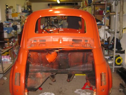

Qualcuno mi sa consigliare cosa usare per,rimuovere tutto questo dinitrol>
C`e`ne dappertutto compreso il motore e vorrei pulirlo.
Sullo chassis andrà` via con la sabbiatura?
