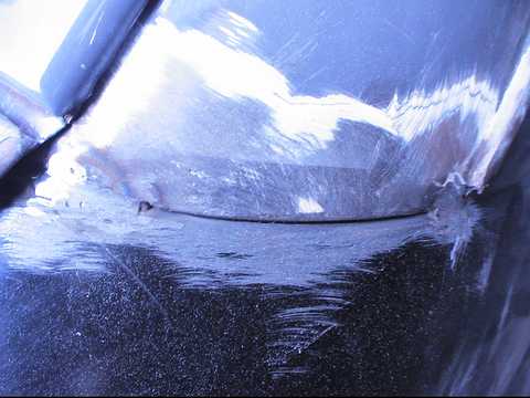

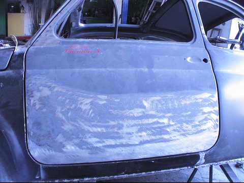

Riprendiamo gli aggiornamenti che sono
stati sospesi per la mia assenza, ma i
lavori di lattoneria hanno imboccato la
via della discesa ovvero ci si avvia verso
la fine, resta da risanare solo il giro
lunotto posteriore e una pezza fatta
alla carlona nella parte dx della seduta.

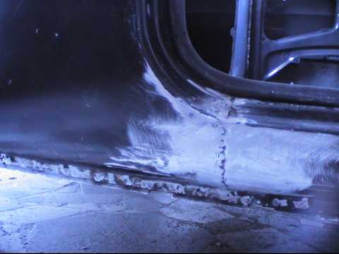

- tn_PIC_7308.JPG (22.05 KiB) Visto 3014 volte
- .....due tecniche diverse di risanamento delle fiancate, identico risultato.........
- tn_PIC_7309.JPG (20.23 KiB) Visto 3014 volte
- tn_PIC_7310.JPG (19.69 KiB) Visto 3014 volte

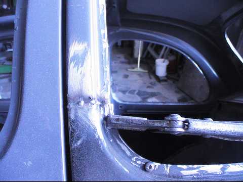

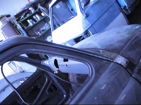

- .....appuntati montante e sottoporta e spazzolati...........
- tn_PIC_7312.JPG (27.31 KiB) Visto 3014 volte
- ....perfetta quadratura della porta sx.........
- tn_PIC_7314.JPG (21.26 KiB) Visto 3014 volte

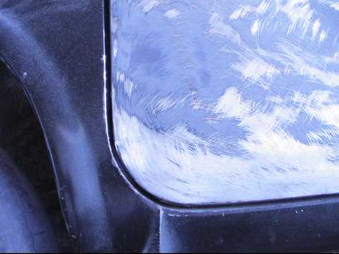

- .....idem.......

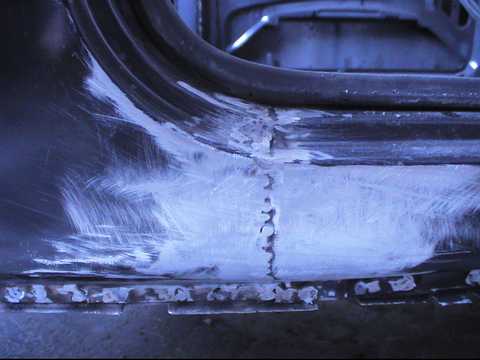

- tn_PIC_7317.JPG (18.74 KiB) Visto 3014 volte
- ......saldata fiancata e sottoporta, già spazzolati.......
- tn_PIC_7320.JPG (18.44 KiB) Visto 3014 volte
- tn_PIC_7321.JPG (16.62 KiB) Visto 3014 volte

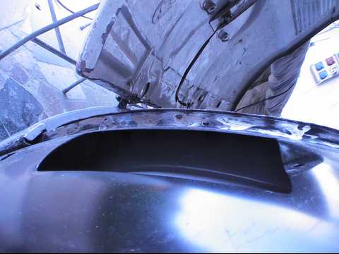

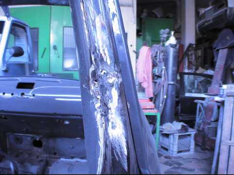

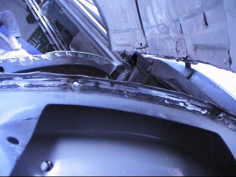

.....e continuiamo........

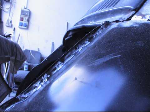

- tn_PIC_7333.JPG (18.73 KiB) Visto 3011 volte
- tn_PIC_7334.JPG (19.31 KiB) Visto 3011 volte

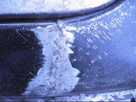

- ......appuntatura fiancata sul bordo cofano post. lato dx.........
- tn_PIC_7336.JPG (19.12 KiB) Visto 3011 volte
- tn_PIC_7337.JPG (20.3 KiB) Visto 3011 volte
- ......saldatura fiancata sul montante porta..........
- tn_PIC_7338.JPG (22.83 KiB) Visto 3011 volte
- .....allineamento porta dx........
- tn_PIC_7341.JPG (22.21 KiB) Visto 3011 volte

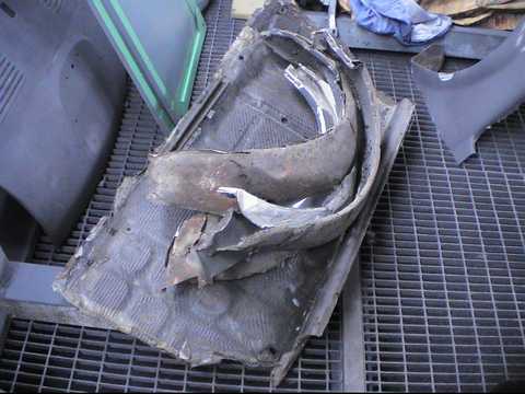

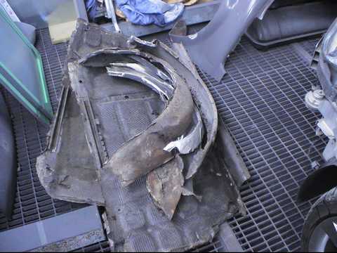

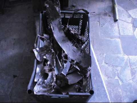

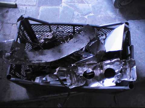

.....ed ora per i fautori del riutilizzo a tutti i costi, mi
sapete dire come si può operare con materiale come
questo.
Io penso di star facendo un restauro non una romanella
e quindi persevero nella linea che mi sono imposto,
guardatevi cosa è avanzato dal taglio e cuci e non
mettetevi le mani nei capelli........................
questo.
- tn_PIC_7344.JPG (22.02 KiB) Visto 3011 volte
- .....reperti archeologici pompeiani provenienza "ò scarrafone"....................
- tn_PIC_7345.JPG (20.14 KiB) Visto 3011 volte
- tn_PIC_7347.JPG (25.37 KiB) Visto 3011 volte
- tn_PIC_7348.JPG (26.65 KiB) Visto 3011 volte
