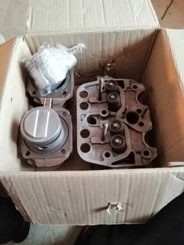

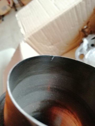

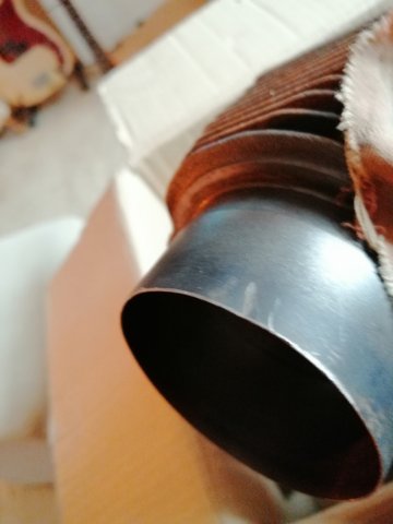

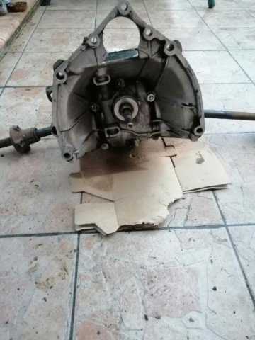

Mi è arrivato il kit (usato) cilindri e pistoni da 70 mm per 540 cc e la testata lavorata con valvole 35 28.
Ho notato una botta sulla parte bassa di un cilindro, proprio al bordo inferiore. Il venditore mi ha detto che non c'era e che sarà stata una botta presa nel pacco.
Secondo voi mi devo preoccupare? Il pistone scorre senza fermarsi.
Oggi ho smorchiato pure il cambio.

Buona sera.
Se il cilindro si è piegato in quel modo sicuramente e perché e troppo sottile. Però é un cilindro in ghisa, materiale che generalmente non si piega e appena trova un'innesco sì fessura e si spezza.
In quella posizione il pistone non ci arriva a "lavorare". Fatte le giuste misurazioni, 70mm corsa piu 60mm pistone al PMI vedi quanto resta sul cilindro. A quel punto decidi se fare un'asola circolare o cambiarlo.
Se si apre con motore in moto e sicuramente lo farà son dolori alesare un nuovo cilindro 20 euro. Impressione mia naturalmente.
Saluti Cele

Porca zozza. Che palle. Vabbè porto pure questi in rettifica tanto devo cambiare anche le fasce.Roket ha scritto: ↑16.02.2021, 22:19 Buona sera.
Saluti Cele

Re: Fiat 500 L 1970 -Scrocchia
in quel punto non è grave: fai una piccola "asola" (tipo una mezza luna) arrotonda bene senza spigoli vivi e non avrai nessun problema
Si; poi lucidi gli spigoli con tela sottile

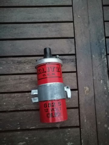

Pulendo pulendo la bobina è uscita questa.
Pensavo di trovare tipo magneti marelli.
Buona sera.
È un classico della 500!
C'era anche sulla mia.
Saluti Cele
