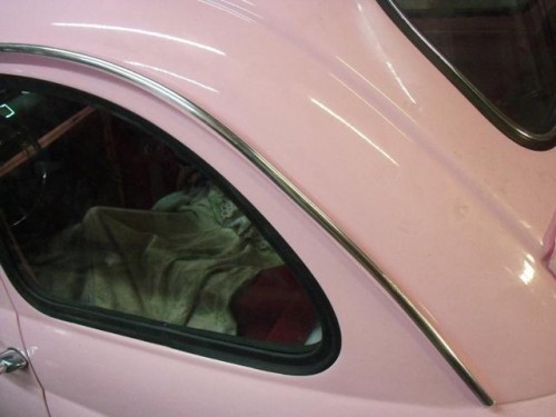

tutti i profili cromati sono sistemati

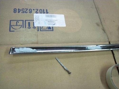

poi nell'attesa che mi arrivano i gommini paraurti ho iniziato a montare la targa e ancora una volta si conferma la porcheria di ricambi che vendono, non sembra vero che non siano capaci a prendere delle misure come so deve, non credo che esistano targhe di diverse misure punizione1:::
ecco la differenza vista da vicino
102_93571 (Copy).jpg (49.28 KiB) Visto 2891 volte
nella speranza che in settimana mi finiscano di consegnare il mancante per ora chiudo qua

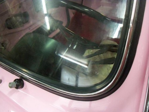

Giampy, come li hai montati i profili cromati del parabrezza e lunotto? Io non li ho ancora montati...

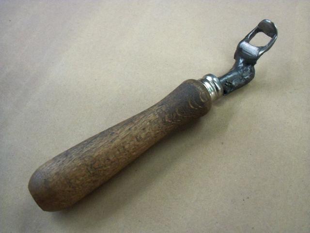

Ciao Giampaolo, il bordino del gocciolatoio come lo hai fissato??? in origine avevano una vitina autofilettante sulle 4 estremità, dalla foto postata non riesco vederla, magari è l'età Rido
Invece l'anima delle guarnizioni ti sei fatto l'attrezzo o li hai messi con l'aiuto di un cacciavitino??

Robertino82, ti ho pensato mentre li montavo, ho volutamente omesso di mettere la foto dell'attrezzino per gioco :mrgreen: solo che adesso non posso perchè c'è l'ho nell'altro pc, domani la posto

ciao Roberto, ecco la foto che mi hai chiesto
l'attrezzo me lo sono costruito da me(tre volte) e funziona bene facilitando non poco il lavoro
certe volte esce dalla guida e bisogna reinserirlo aggiustando poi il profilo con il cacciavite
io ho spalmato del grasso di vasellina nell'incavo per facilitare lo scorrimento
per spiegarti come fare avrei dovuto fare un video ma essendo da solo non mi è stato possibile, se trovo un volontario, smonto una guarnizione dalla mia 500 e vedo di accontentarti :?

Bravissimo :? :? , anche le mie sono state montate senza fare buchi, ma bensi con del mastice. Il vantaggio a parte quello di evitare di fare fori è che in questo modo essendoci la colla sotto, non si depositerà sporcizia tra carrozzeria e modanatura :clap:

Io ricordo un attrezzino del genere obbligatorio per i vetri del vecchio mini che andavano tirati con lo spago mettendo il cristallo con la guarnizione dentro la macchina :wowo!!:
I bordini fiat, alfa e lancia (che erano presenti, anche se diversi, su tante macchine) li ho sempre messi prima, lasciandoli però lunghi e tagliandoli solo alla fine a vetro montato.
Comunque delizioso l'attrezzino, serve sicuramente per cambiare i bordini senza levare il vetro! :aa: :aa:

Giampaolo.Malacri ha scritto:ciao Roberto, ecco la foto che mi hai chiesto
Sembra fatto utilizzando in gancio dove si fissa la capote :sad:
io ho spalmato del grasso di vasellina nell'incavo per facilitare lo scorrimentoper spiegarti come fare avrei dovuto fare un video ma essendo da solo non mi è stato possibile, se trovo un volontario, smonto una guarnizione dalla mia 500 e vedo di accontentarti :?
Se posso permettermi un suggerimento, sulle parti in gomma utilizzate il BOROTALCO come lubrificante. è estremamente efficace e non unge nulla.
ciao
Lu
Re: 500L 1970
no Alessandro82, tutt'altra cosa che mai nessuno indovinerà, solo chi mi conosce veramente potrebbe azzardare un'ipotetica provenienza Rido
grazie Lcassiago, non ci avevo pensato :?
