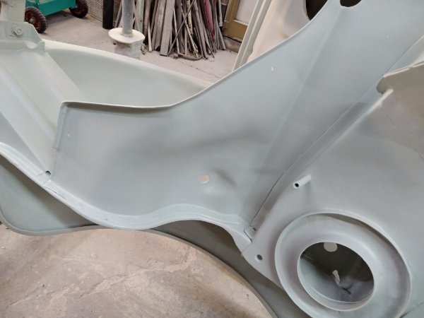

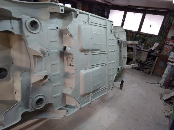

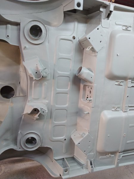

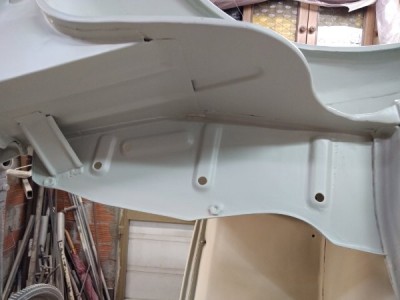

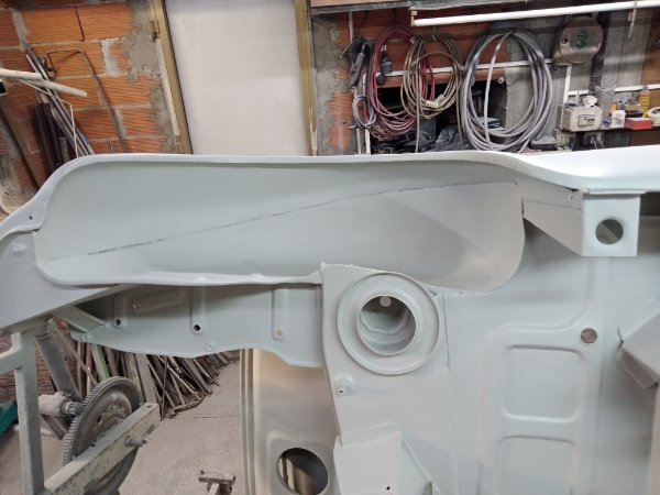

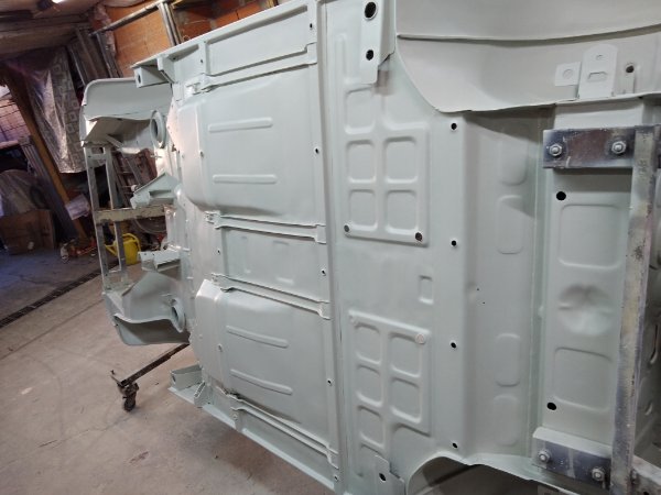

Finalmente riesco ad aggiornare il mio post/restauro 🥴
Ci ho messo tanto ma sono questi soddisfatto, le pennellate sono sparite quasi del tutto💪 e ora è bello da vedere😜
Chiacchiere a parte, anche il pianale è isolato
A voi i giudizi😉

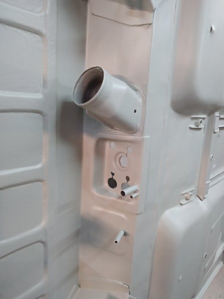

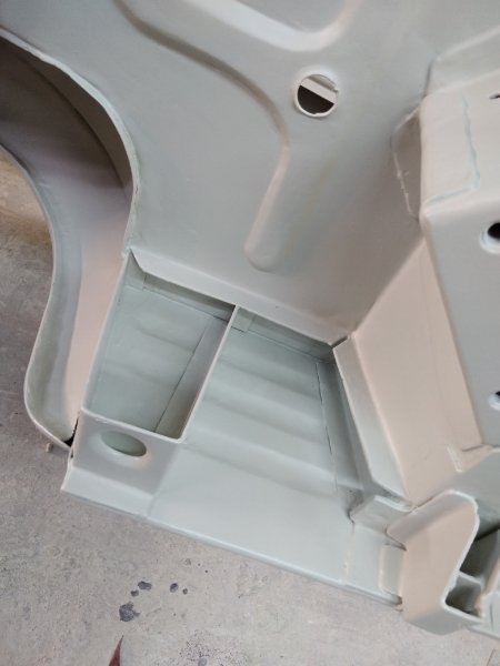

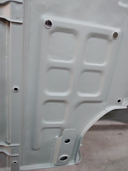

curiosità.  cosa sono questi tubicini che escono degli scoli, perché nella mia mi sembra non esserci
Il primo non è altro che il prigioniero dove viene fissato il raccordo a T della tubazione dei freni, ovvio protetta con nastro che non si sporchi la filettatura,
X il secondo non saprei.

sembravano dei tubi di scolo :lol:
per il primo avevo dimenticato che c'era un prigioniero :sad:
per il secondo sarà qualche altra diavoleria che avrà inventato giampy :s
Il secondo non è altro che il bullone per fissare il tubo in metallo del riscaldamento, in origine c'è un foro per una vite autofilettante io ho preferito mettere un bullone ;)
Il primo è come dice Maurizio :?
Il tutto protetti con degli spezzoni di tubo benzina per evitare che si sporca il filetto

Non mi quadra il bullone o foro x fissare il tubo riscaldamento, quella foto è presa dalla parte sotto a sx cioè lato guida, e a lato guida non c'è nessun tubo da te citato, a meno che non metterai un motore 8v e utilizzerai la bacata di sx x scaldarti.
hai ragione, si tratta del bullone per la fascetta reggi tubo benzina
ho sbagliato lato :sad: :roll:
