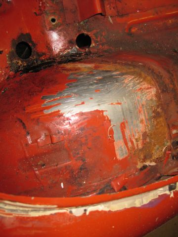

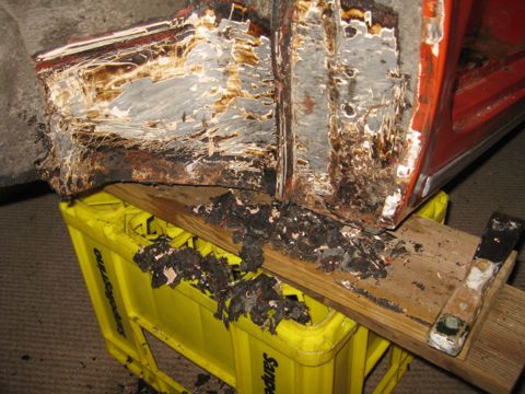

Ho iniziato, su vostro consiglio oggi con la rimozione Dinitrol.
Qualche domanda:
Dopo un ora e mezza ho fatto solo questo.
Sono gli attrezzi giusti?
E`una pistola-giocattolo?
Di questo passo mi ci vuole un anno!
Le esalazione del Dinitrol sono tossiche?
Qualche domanda:

Pirumpella, Quello non è il DINITROL ma semplicemente antirombo a base di catrame,
Cè 2 modi x eliminare questo antirombo, la prima è come hai fatto te con pistola termica e spattola, e l'altra è avere a disposizione una idropulitrice ad acqua calda a 100° e con 200 bar di pressione, quella ti elimina anche la vernice, ma il problema è che se non la possiedi ti costa una fortuna a comprarla, quindi a mio avviso avanti con la pistola termica.
PS. mi raccomando non scaldare la vernice e poi lasciarla raffreddare, al suo raffreddamento si renderà + difficoltoso toglierla.

Re: Si puo`fare?
ciao, a questo punto non so se ho capito, devi togliere l'antirombo o la vernice, per il primo il procedimento e quello già indicato, devi inclinare la pistola termica verso la parte da togliere così mentre elimini una parte ne stai già riscaldando un'altra,per il secondo sverniciare una sscocca con la pistola termica a mio parere è una cosa lunga e sconveniente, per la sabbiatura come avevo scritto in un altro post te la sconsiglio io l'ho fatto ed ho tolto sabbia per mesi si insinua in ogni buchetto e poi per toglierla è un casino, se lo devi fare procurati gomma piuma vecchia e tappa tutto quello che non devi sabbiare. ciao
