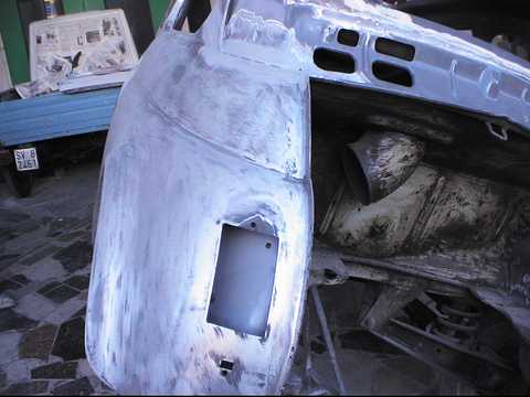

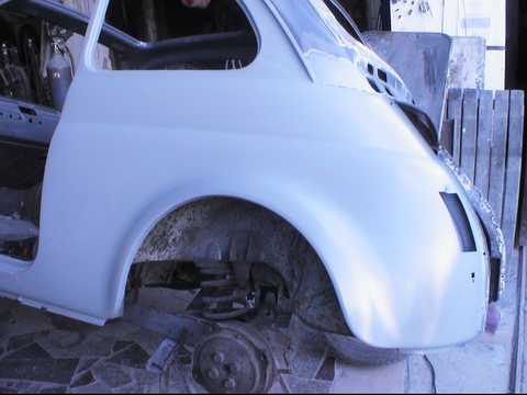

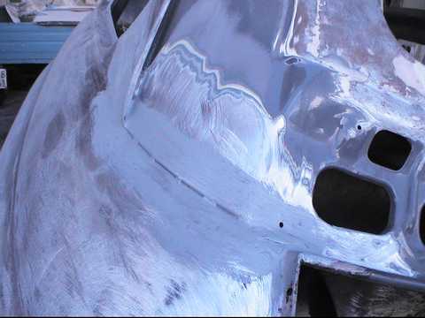

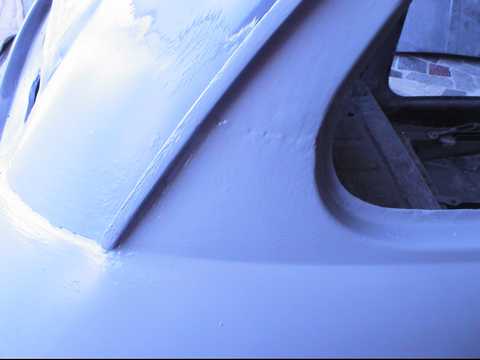

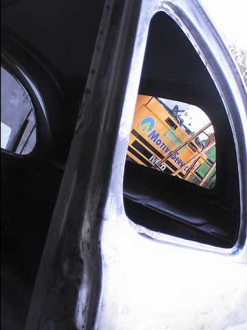

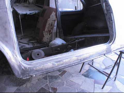

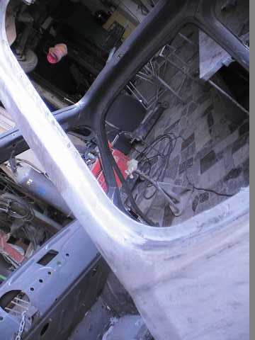

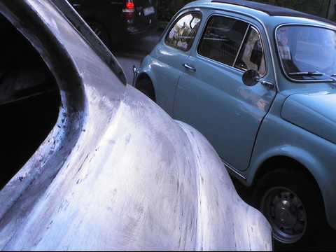

....ritorniamo con un piccolo aggiornamento.......
........particolare spazzolatura del parafango sx........
.....anche il sottoporta sx è stato spazzolato........
.....come pure il resto della fiancata sx.......

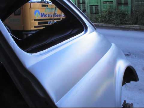

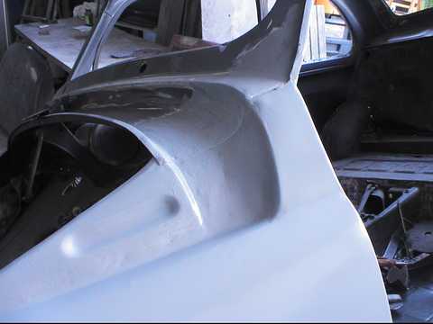

....particolare del montante...........
....altra vista..........
........spazzolata fiancata con vista sulla....sfugliatella.......
.....vista attacco fiancata-imperiale.......

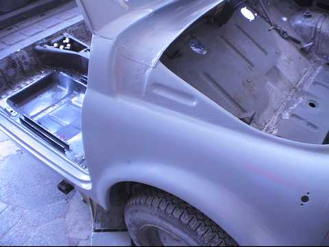

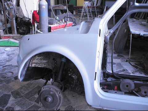

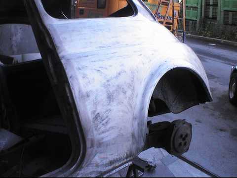

......fiancata sx spazzolata........
......ancora qualcuna........
.....epox a go go......
.......tutto il lato sx ad epox.........
......zona attacco parafango sx -montante e cofano ant. data di epox........

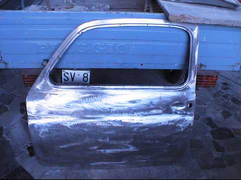

.......spazzolata anche la porta sx.........
..............continuiamo.........

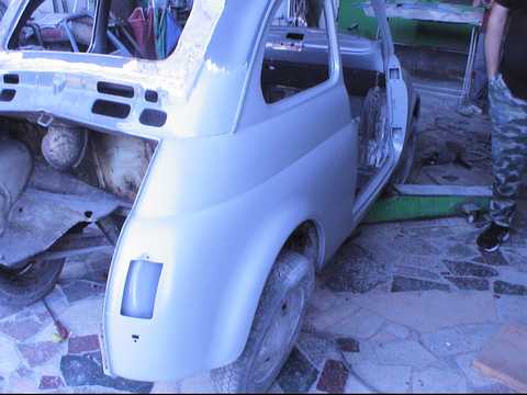

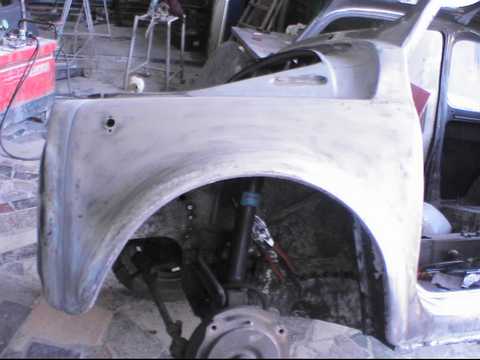

.....anche la fiancata dx data di epox......
......lato ant. dx a epox.......

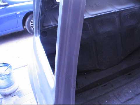

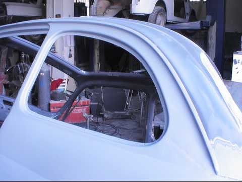

....particolare del montante posteriore......
.....particolare montante porta dx......

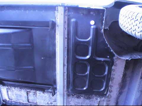

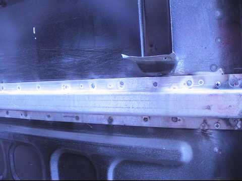

......saldata barra longitudinale  d'irrigidimento......
....punti di saldatura come se piovesse.......

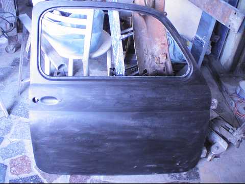

.......sportello sx dato ad epox........
.......sportello dx da rimodanare e coperto alla buona dopo spazzolato........
