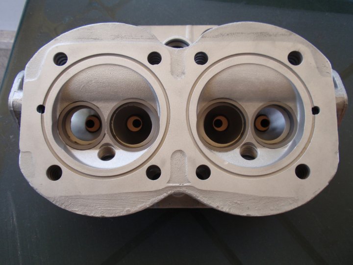

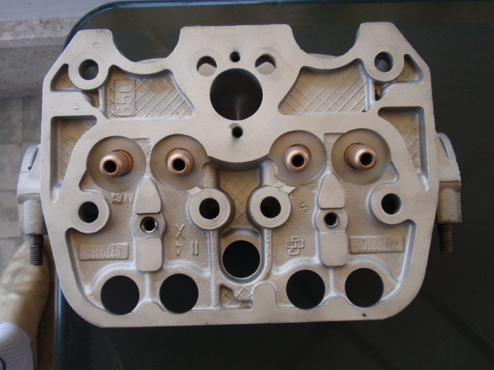

Oggi ho ritirato la testa dalla retifica, devo lavorare i condotti per portarli a misura delle nuove sedivalvole. :s
per le nuove guide dissesate hanno allargato dove poggiano le molle, devo modificare anche i martelletti per poggiare giusti sulle valvole?? 8-)

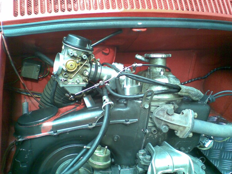

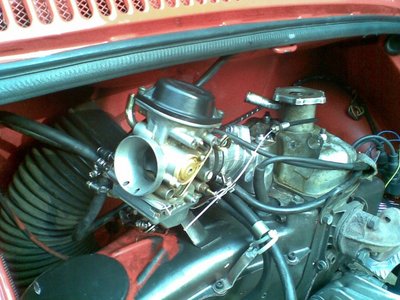

I lavori al nuovo motore continuano,
questa settimana vado a prendere i pezzi in retifica, mi sa che ci lascio la 14° :picchiatesta:
ieri ho provato il mio mikuni sul motore muletto giusto per capire se ci stà e se i leveraggi funzionano.
son riuscito a accendere la macchina ma devo migliorare il fissaggio del tubo della benzina perchè spandeva.
Al minimo girava bene ma appena accelleravo faceva dei ritorni di fiamma dal carburatore, spero non dover impazzire con la carburazione.
Da un amico che vende motorini ho ordinato un filtro da moto.
Come vedete il carburatore non è nell'inclinazione giusta e devo tenerlo un po' inclinato o non mi funziona i leveraggi.
Commenti? Consigli?

Re: La mia MITICA 500 Rossa
Messaggio da Linux »
io lo risolto mettendo un portagomma filettato e relativo mastice per filetti
M@rco
Messaggi: 302
Iscritto il: 22.01.2009, 9:53
Località: Vicenza
Messaggio da M@rco »
linux ha scritto:io lo risolto mettendo un portagomma filettato e relativo mastice per filetti
Grande idea!!!
Praticamente hai filettato il carburatore?
Linux
Messaggi: 24
Iscritto il: 01.03.2008, 20:35
ok - sia ingresso che ritorno

M@rco
Messaggi: 302
Località: Vicenza
linux ha scritto:ok - sia ingresso che ritorno
Anche su questo non ho capito molto!! mi han detto che il foro sopra l'entrata della benzina mi han detto che è uno sfiatto non il ritorno della benzina 8-)
com'è fatto un portagomma filettato? dove lo trovo?
altra cosa: hai dovuto cambiare i getti o basta carburarlo con quello originale? e se, che getto hai usato?
:wink:

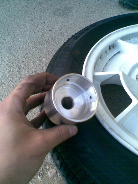

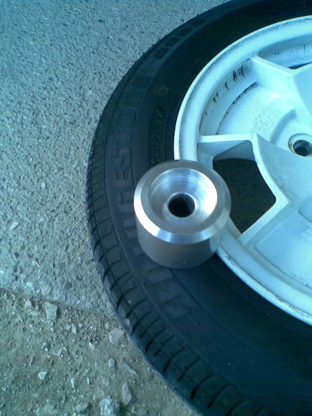

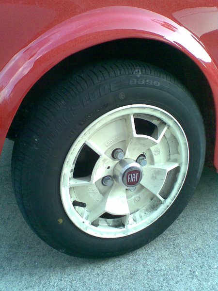

Ciao Tutti,
Nell'attesa di iniziare i lavori sul motore (spero a metà di questa settimana) ieri con un amico, che ha il tornio, abbiamo finito i nuovi centraggi per i miei cerchi della mini, che in autunno pensavo di riverniciare, e qui mi interessa un vostro parere, secondo voi, li rivernicio tutti di bianco o il nuovo centraggio lo lascio in alluminio?
foto
Li riporterei color alluminio :? :?:
M@rco
Messaggi: 302
Località: Vicenza
mauro695ss ha scritto:Li riporterei color alluminio :? :?:
Cioè rilucidarli tutti in alluminio? Io li ho verniciati di bianco perchè si abbinavano con gli specchietti e la cappottina, ma ammetto che son sempre sporchi.
Ma quel centraggio si potrebbe saldarlo sui cerchi?
Afragolese
Messaggi: 2911
Nome: vincenzo
Località: afragola
Messaggio da Afragolese »
forse meno sporgente sarebbe meglio...
M@rco
Messaggi: 302
Località: Vicenza
afragolese ha scritto:forse meno sporgente sarebbe meglio...
Anche io ho questa senzazione, ne parlerò con chi li ha fatti. :wink:
Mi associo in pieno, ma i coprimozzo sono bellissimi. Io non li rivernicerei per farli vedere di più.
io li fare a mo di grosso dado :mrgreen: :mrgreen:
e saprei pure come :lol: :lol:
comunque belli così e senza verniciare pure per me :?
Salvo595re
Messaggi: 288
Iscritto il: 27.07.2010, 19:21
Località: Trapani
Messaggio da Salvo595re »
Starebbero meglio + torniti,
comunque neri BWA parecchi gli accorciano il centro perchè dice che sta + in linea con l'auto.
Io nei miei non li ho voluti accorciare perdono tutta l'originalità :mrgreen:
