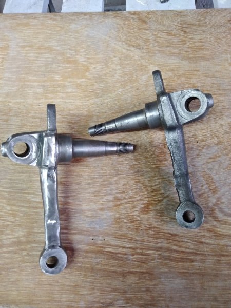

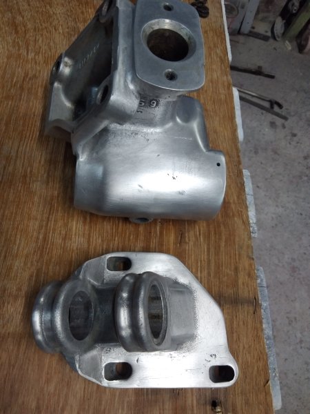

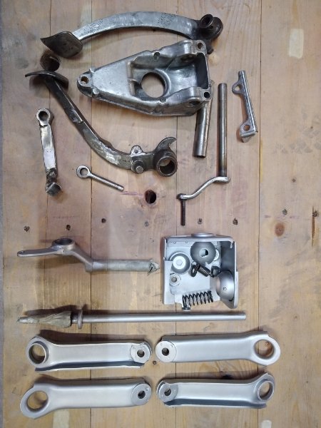

Finalmente dopo una lunga e faticosa fase di carteggiatura e verniciatura si rincomincia con il divertimento
Naturalmente pure in questa fase volevo fare a modo mio, anche se più faticoso e lungo, ma a me piace così
Qualche dettaglio in più, voglio vedere se vi accorgete di alcuni particolari su cui di più mi sono soffermato
Non solo in questi ma su tutti
Ed in fine, una modifica che avevo sperimentato sulla 500 rosa e che ritengo molto buona
Ora sto lavorando sui fuselli
A presto

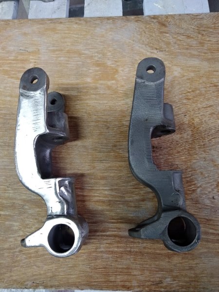

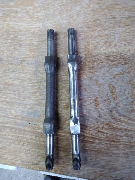

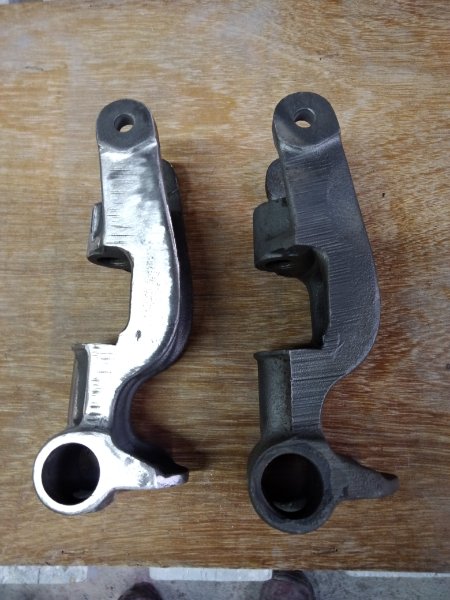

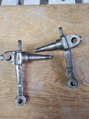

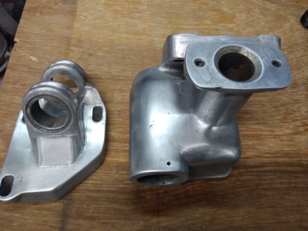

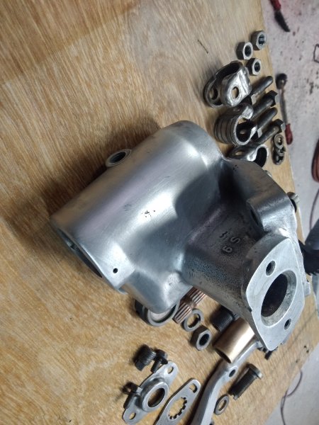

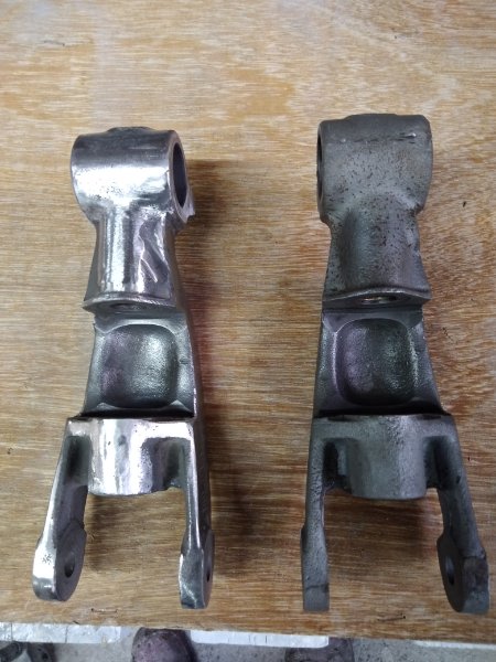

- Messaggi: 14848

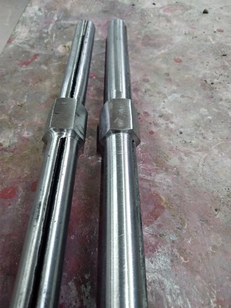

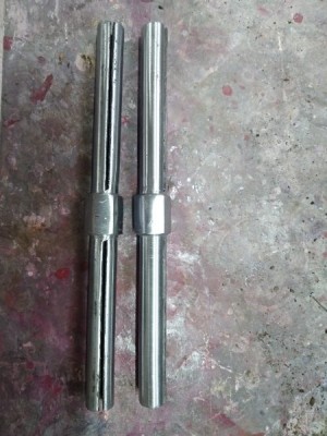

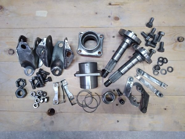

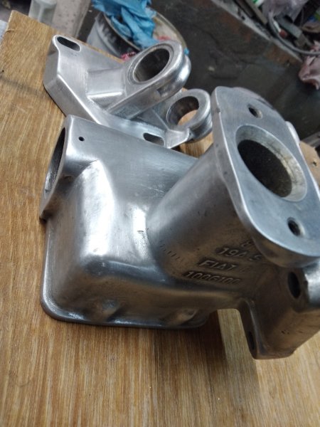

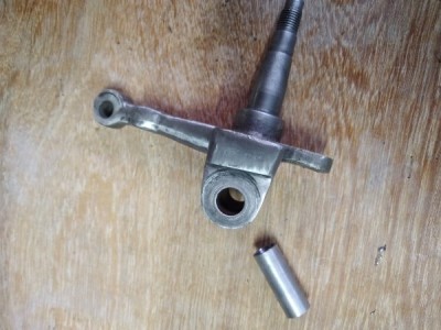

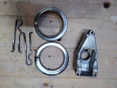

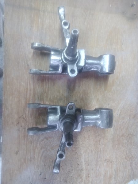

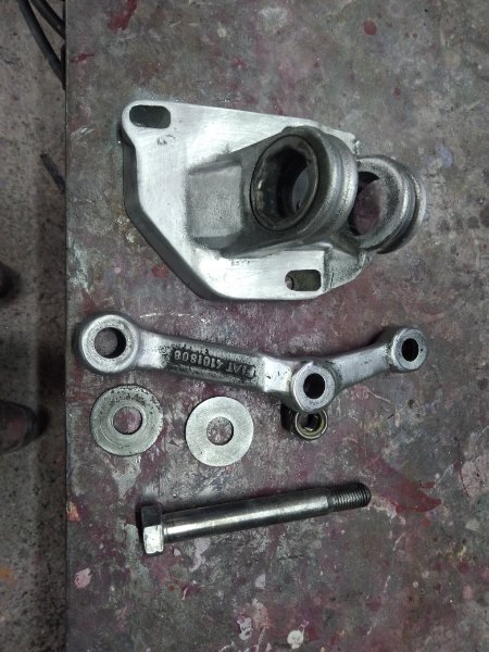

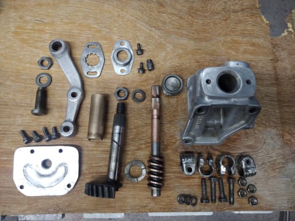

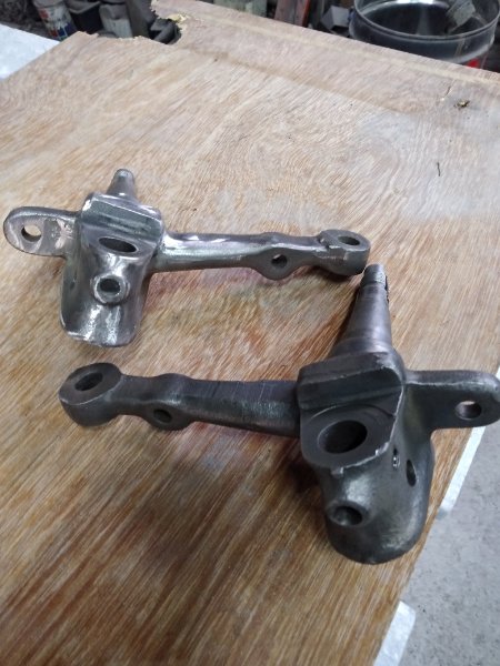

Pure i fuselli sono pronti
La fase di pulizia l'ho mostrata nel messaggio precedente
Ora vi mostro alcuni passaggi della messa in opera

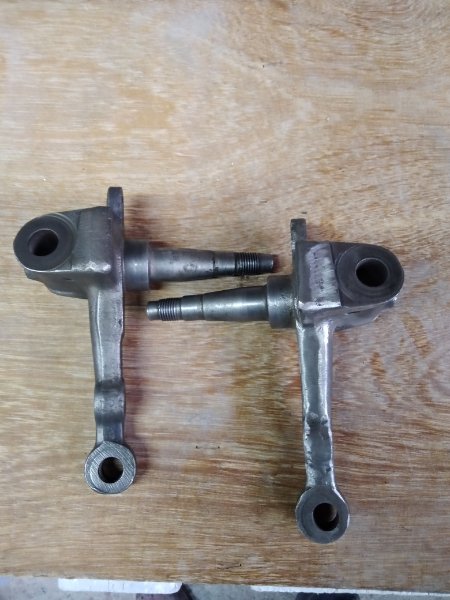

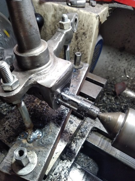

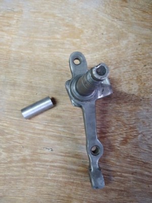

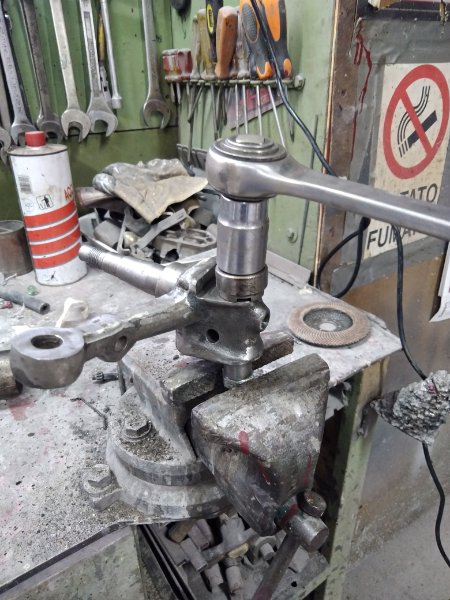

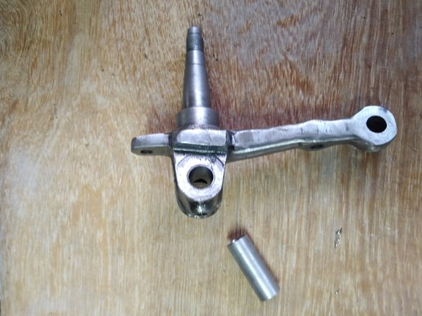

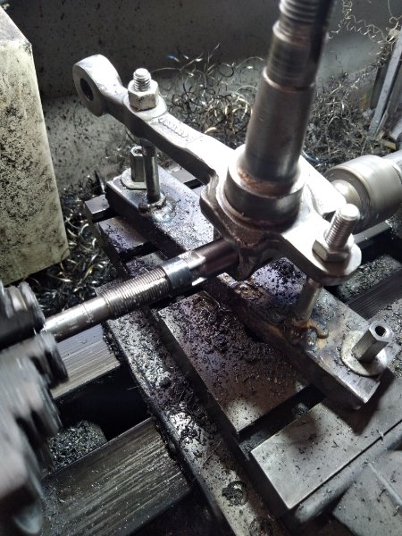

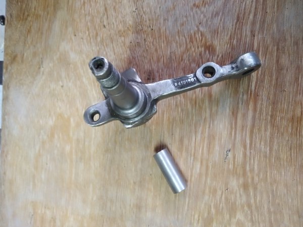

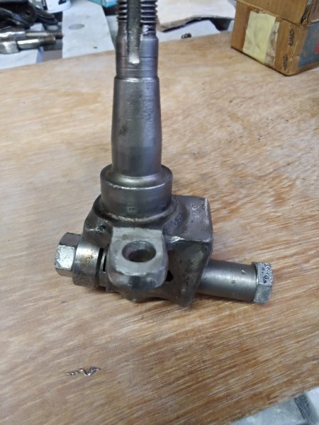

Innanzitutto ho dovuto fare le boccole alla parte mobile, quella dove c'è il mozzo ruota, infatti, diversamente da come si pensa, quando c'è gioco nel mozzo questo è dovuto al fatto che si ovalizza il foro del mozzo e non c'è rimedio se non alesare e mettere una boccola, questo lavoro lo avevo fatto ai miei 28/30 anni fa e li ho tolti che erano buoni(o quasi)

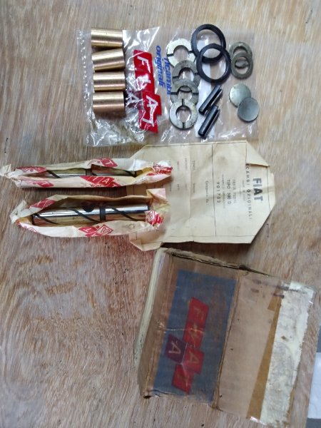

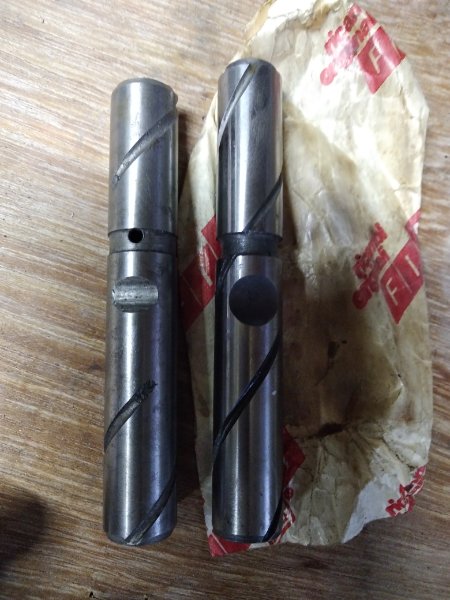

Allora li feci sulla morsa, oggi accendo il tirnietto mi sono costruito un supporto e ho fatto fare tutto a lui rendendo il lavoro ancora migliore Ecco la boccola Il suo inserimento Nel tempo ho trovato un kit riparazione originale Fiat e devo dire che c'è una bella differenza con quelli che vendono adesso Una tra tutte il perno in acciaio, quello Fiat secondo me fa passare meglio il grasso A presto con il seguito della telenovela
- Messaggi: 14852
Ma li monti quei pernifusi o li chiudi in una scatola ermetica e piena di ovatta, che solo co l'umidità ti diventano marroni, e non starmi a dire che te li sei costruiti in inox 316L
- Messaggi: 14848
Li metto in vetrina

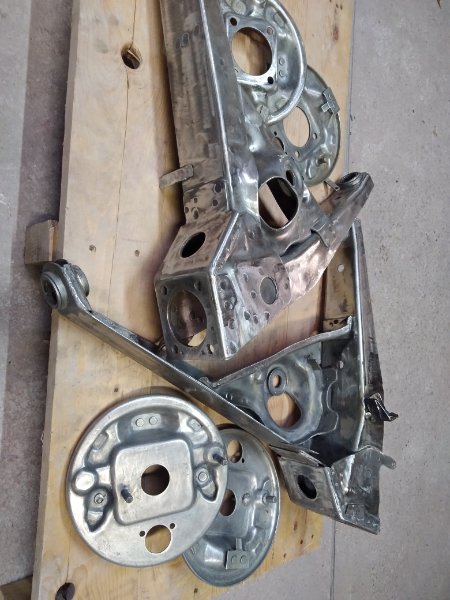

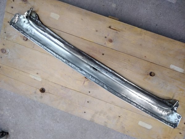

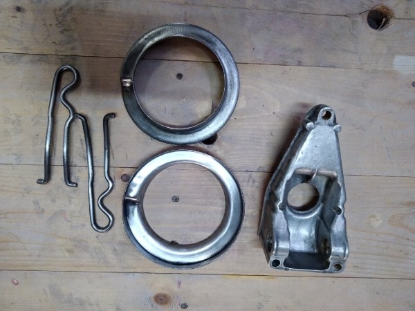

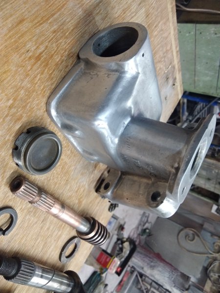

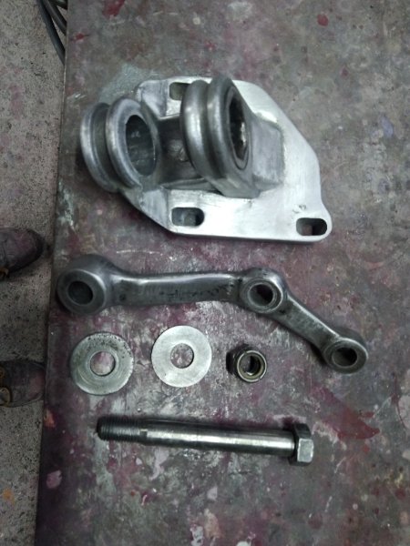

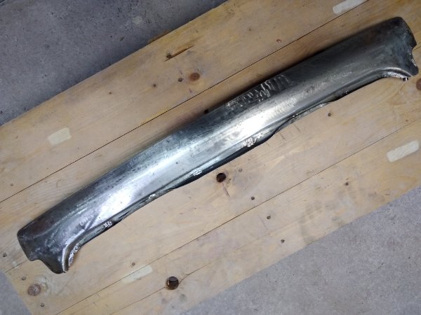

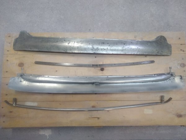

- Messaggi: 14848
Un'altro po' di cosine pulite
Ora non mi resta che verniciare di nero e poi.......riposo

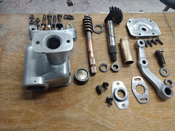

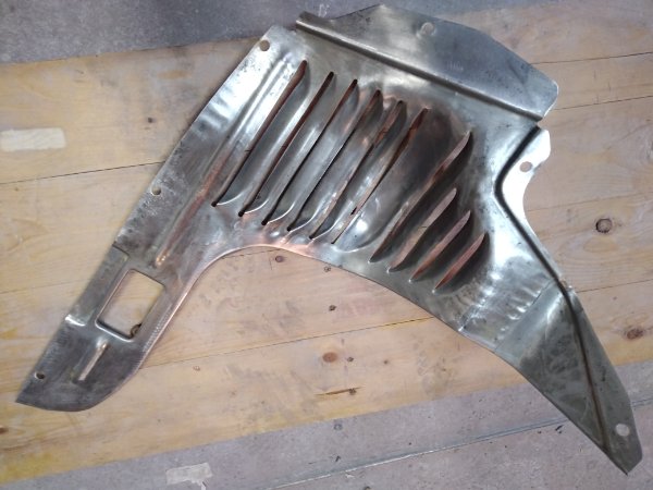

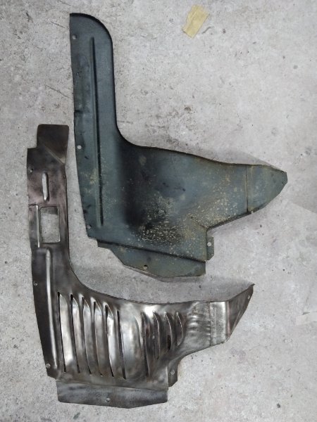

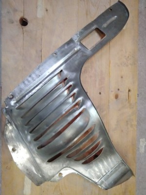

- Messaggi: 14852
La pedaliera non è originale, e della n/d forse le 8 bulloni
Stessa cosa il grembiule e della 126
- Messaggi: 14848
Pedaliera 500D, avrò anche un'altro particolare della D
Grembiulino 126 adattato per la 500
