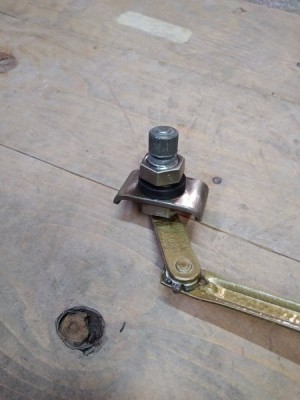

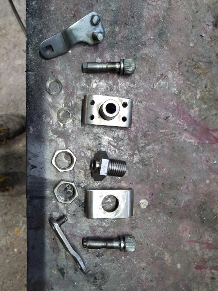

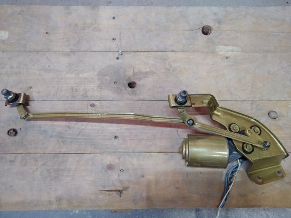

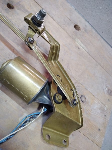

Pure il tergicristallo è sistemato, adesso manca veramente poco (forse 🙄) al rimontaggio vero e proprio 😊
Le boccole dei movimenti sono derivati da bulloni inox da 16😏

Ciao Giampy i movimenti dei tergi li hai verniciati o fattobagno
Ciao Serafino, purtroppo verniciati, avrei voluto fare il bagno zincato colore oro ma qua non c'è la possibilità :sad: :sad:
