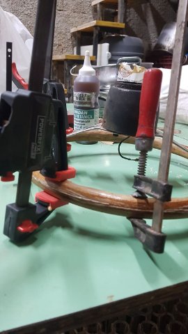

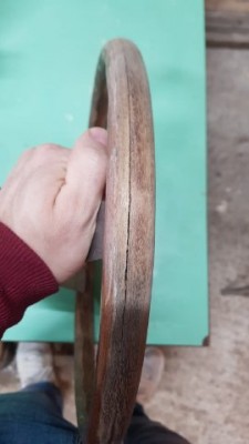

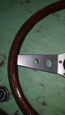

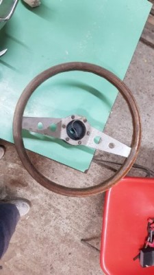

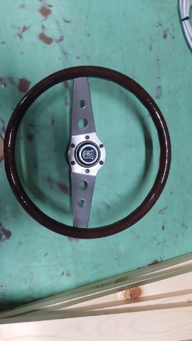

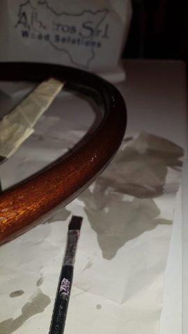

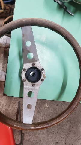

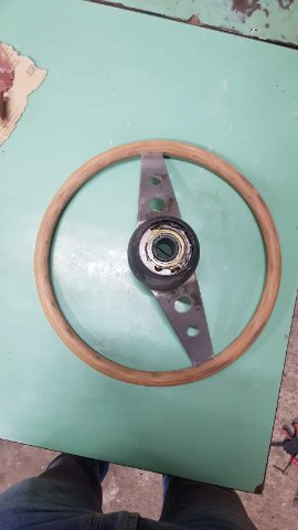

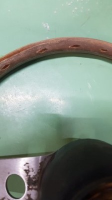

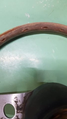

Buonasera amici del forum. Purtroppo a causa zona rossa non possiamo mioverci, e non abbiamo aggiornamenti sulla nostra francis. In questi giorni però ci siamo dilettati nel recupero del volante in legno. Che era molto malandato. Abbiamo proseguito così:
Carteggiata totale per eliminare le poche tracce di lucido rimaste.
A legno nudo abbiamo applicato un protettivo antitarlo.
Nelle crepe abbiamo usato una resina (che in gergo chiamano colla, ma nn è proprio una colla) poliuretanica, moschiando un po di "polvere" di legno.
Abbiamo fissato tutto con dei morsetti e lasciato asciugare.
Appena asciutto abbiamo carteggiato via la resina in esubero,e carteggiato con carta abrasiva finissima tutta la superficie.

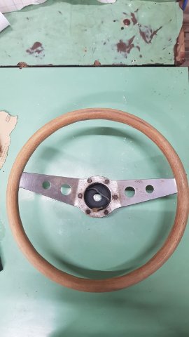

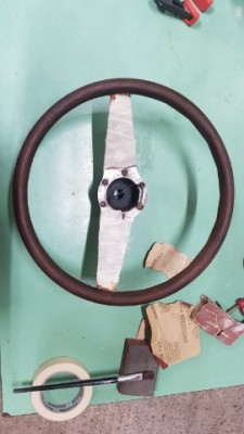

Applicato una mano di impregnante.
E poi abbiamo applicato una finitura bicomponente protettiva, 3 mani in totale, dando una carteggiata lieve dopo ogni mano. Sulle razze dello sterzo invece abbiamo agito con carta stagnola bagnata,senza altri prodotti. Pensiamo sia venuto molto bene infondo.
Sappiamo già che è più scuro dell'originale ma purtroppo chi mi ha venduto l impregnante mi aveva fatto vedere altro su un catalogo, ma dato che è una cosa che abbiamo totalmente fatto noi ne andiamo molto fieri e non importa la tonalità, consideriamolo come un pezzo unico dai

Sono ansioso di vedere il volante restaurato, anche il mio ha un paio di crepe, ma non ci penso minimamente a metterci mano.

Ottimo lavoro.barracca1810 ha scritto: ↑24.01.2021, 19:33 Sappiamo già che è più scuro dell'originale ma purtroppo chi mi ha venduto l impregnante mi aveva fatto vedere altro su un catalogo, ma dato che è una cosa che abbiamo totalmente fatto noi ne andiamo molto fieri e non importa la tonalità, consideriamolo come un pezzo unico dai...
Il legno col tempo cambia colore.
Per ottenere un colore più chiaro bisogna "lavare" il legno con acqua ossigenata che rende il legno quasi bianco, in modo che il colore di base non si sarebbe sommato al colore successivo; in ogni caso col tempo schiarirà e l'impregnante virerà da trasparente a una tonalità più sul giallo, quindi aspettate qualche mese e sarà più bello.

Re: Francis Lombardi mycar di Deborah e Samuele
Molto bello questo tipo di volante, anch'io ho
eseguito su quello montato sulla F di mia figlia
il restauro, ed anch'io ho avuto qualche problema
di colorazione. Dopo un po il sole ha fatto la
sua opera e tutto è rientrato nella norma.
Il pulsante del clacson è uno "Scioneri" ed è
veramente molto "figo".

Buona sera.
Se posso, consiglierei di togliere il mozzo e di lucidare le razze del volante con la "lanad'acciaio", la paglietta sottile per le pentole. Prova sul retro del volante, li dove va il mozzo, per renderti conto della pressione da esercitare. In quella posizione poi eventuali errori non si vedranno.
Saluti e buon lavoro Cele
