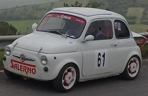

Vizzini(CT) 19.04.2009 :s

urka...ci hai detto il varie post che hai cambiato alcune cosine alla macchina...esempio i cerchi...ci vuoi postare qualche fotina nuova??? :?

ragazzi avete ragione....ma foto non ne ho forse dopo la gara di domenica 12.07.09 a SORTINO(SR), ci sarà qualcosa, ma non vi aspettate nulla, ho solo levato i cerchi in lega piùttosto pesantini e le gomme pirelli 165.55r13 e montato quattro cerchi(orrendi) in ferro quelli che servono da ruota di scorta sulla SEICENTO che sono canale 5 e verniciato interamente di rossocorsa e montato quattro gomme michelin 145.60r13....il tutto per ridurre il rotolamento di 3cm ed avere una rapportatura un pò più corta, la vettura si è abbassata di 1.5cm e migliorare la tenuta con una gomma con mescola più morbida ed in fine per avere una consistente riuzione di peso :s

Urkasr ha scritto:ragazzi avete ragione....ma foto non ne ho forse dopo la gara di domenica 12.07.09 a SORTINO(SR), ci sarà qualcosa, ma non vi aspettate nulla, ho solo levato i cerchi in lega piùttosto pesantini e le gomme pirelli 165.55r13 e montato quattro cerchi(orrendi) in ferro quelli che servono da ruota di scorta sulla SEICENTO che sono canale 5 e verniciato interamente di rossocorsa e montato quattro gomme michelin 145.60r13....il tutto per ridurre il rotolamento di 3cm ed avere una rapportatura un pò più corta, la vettura si è abbassata di 1.5cm e migliorare la tenuta con una gomma con mescola più morbida ed in fine per avere una consistente riuzione di peso :s
ma le gomme sn quelle delle microcar????hanno una buona tenuta???
