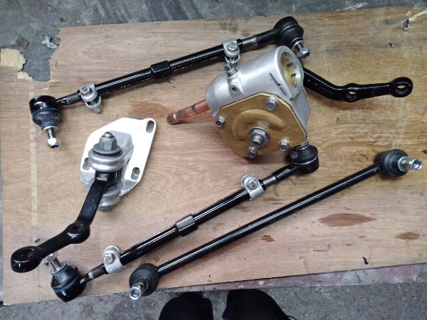

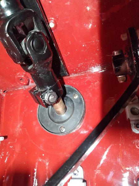

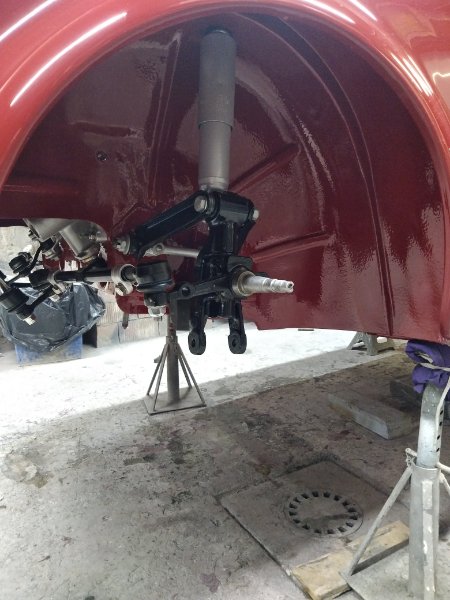

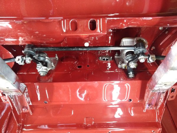

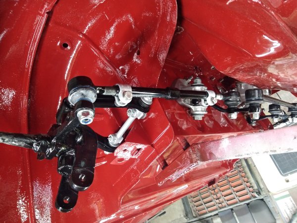

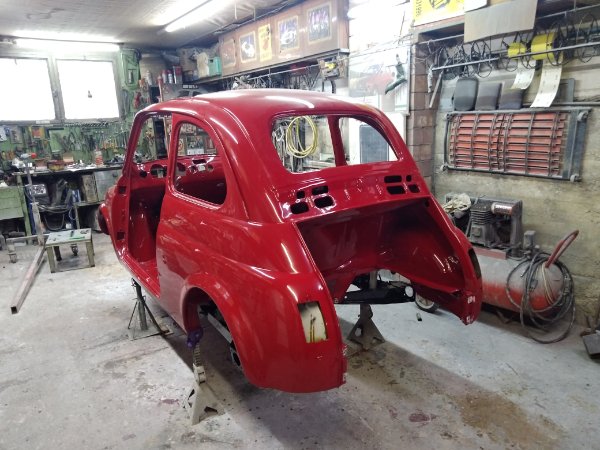

Devo ammettere che non sembra vero neanche a me
Come suggerito da Dboniot(Domenico) in questa discussione, che ringrazio moltissimo per avermi seguito anche in privato

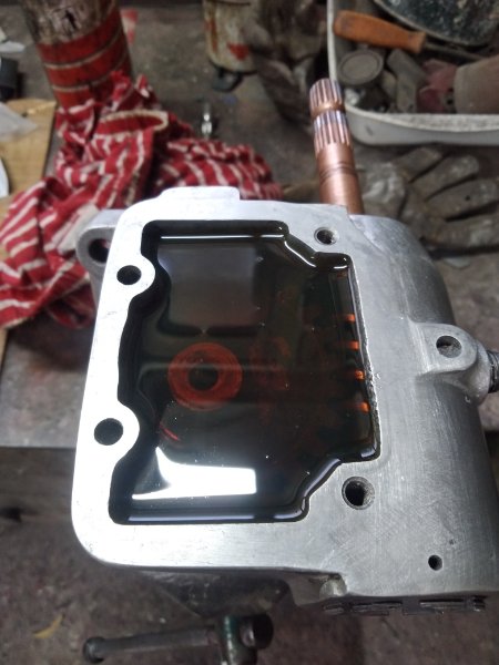

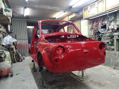

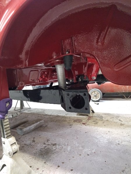

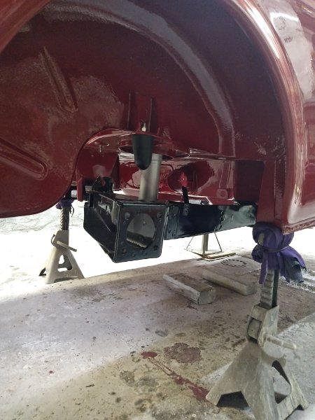

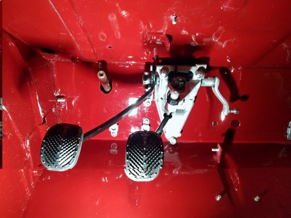

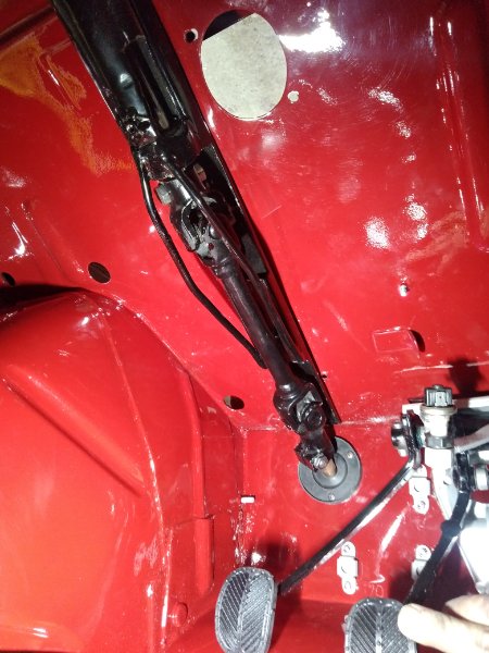

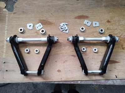

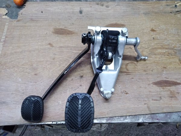

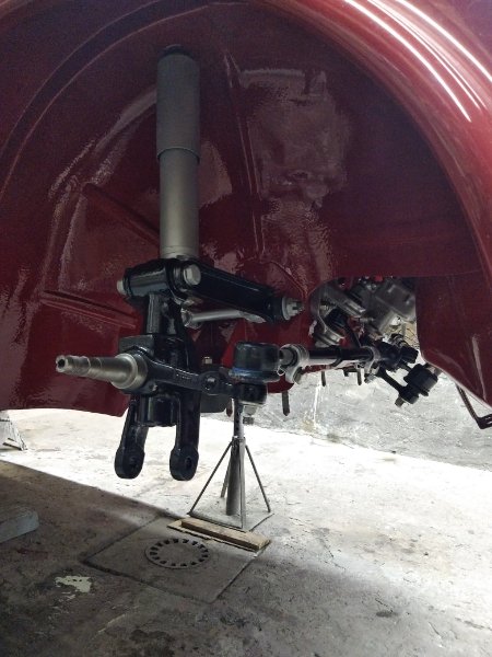

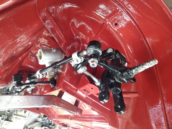

viewtopic.php?p=397289#p397289 seguendo tutti i consigli alla lettera ecco la scatola guida ri assemblata con tutti i componenti sterzo Rigorosamente con olio 80/90 e non con il grasso come molti meccanici fanno per fare bella figura con le trassudazioni, a dire il vero il grasso lo ho messo ma solo sui cuscinetti La pedaliera assemblata E i braccetti Ora qualche foto con i vari componenti al loro posto A presto
