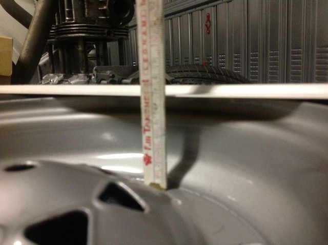

La foto la devo fare però mentre misuravo e misuravo ho misurato il cerchio e dalla battuta interna diciamo dove appoggia il tamburo al bordino del cerchio ho circa 9 cm il problema delle mie pinze e che sono troppo alte.

Queste invece sono per Chiuritusu
circa 7 cm esterno
circa 7 cm esterno
circa 9 cm interno
circa 9 cm interno

Complimentoni all'idea della Flangia... davvero originale... e mi piace anche il kit casalingo dei freni a disco... :? Grazie delle foto.. purtroppo canale ne hai all'interno e rispetto al mio dovrai sbatterti un pò per farci stare i dischi... ma vedo che non hai problemi di manualità :mrgreen: quindi puoi procedere da solo.. :?
