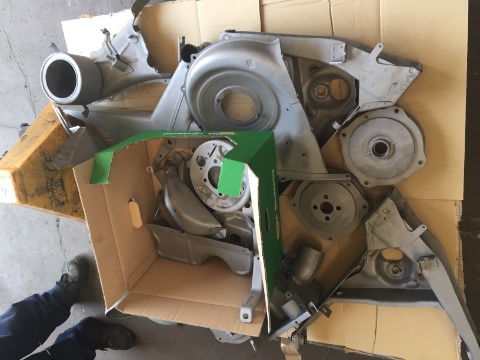

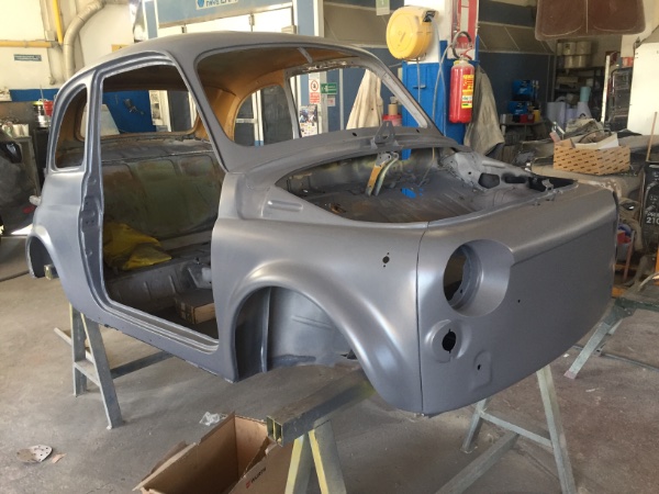

Mi piacerebbe un pastello chiaro però ho paura che poi non mi piace invece con il bianco sono tranquillo.. ancora ho qualche giorno.. intanto lunedì tutti i pezzi in zincatura già sabbiati e poi andranno verniciati così sono tranquillo, il motore originale già dal mio amico Luigi per la revisione e poi devi andare a prendere un motore 126 650 completo di cambio per farne uno che spinge un po’.. in più il cambio sincronizzato ci faccio mettere la quinta marcia che sarà innesto frontale..

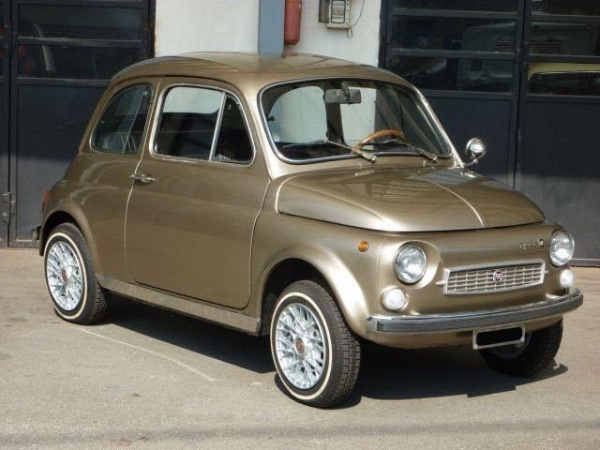

Ho trovato online qualche colore più o meno originali

Grazie!! Belle !! Credo che alla fine un pastello chiaro oppure bianca ho due o tre giorni per pensarci..

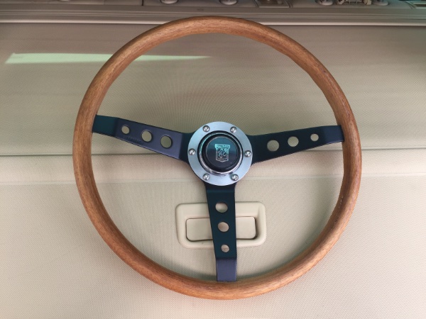

Messaggio da Rafo »
Ci sono volute 8 ore ne è valsa la pena?
Giovanni80
Messaggi: 4197
Nome: Giovanni
Re: My Car 1970
Messaggio da Giovanni80 »
Bel lavoro. Mi piace come ė venuto il volante :clap:
Re: My Car 1970
Bello, complimenti :? :clap: :clap:

Marcof68
Messaggi: 558
Iscritto il: 30.08.2014, 2:34
Re: My Car 1970
Messaggio da Marcof68 »
Molto bello,posso sapere cosa hai usato per la corona? Grazie
Rafo
Messaggi: 36
Iscritto il: 15.04.2020, 20:41
Nome: Raffaele
Re: My Car 1970
Messaggio da Rafo »
Ancora niente ho solo levato la vernice trasparente che c’era, ho usato scotch brite con delicatezza, devo ancora trovare un prodotto per verniciarlo, invece le razze le ho sabbiare e verniciate...

Re: My Car 1970
Ciao,
bel pezzo, hai fatto un bel lavoro e ti suggerisco se me lo permetti,
di non farla di colore da quello diverso di origine.
Un colore pastello rende molto su quel tipo di vettura e con un
anonimo bianco si perderebbe nella banalità.
Ti suggerisco di guardare la targhetta con i dati vettura, siccome nn
hai detto di quale mese è, nulla esclude che sulla stessa sia riportato
il codice originale della vernice, infatti tale marchiatura risale da fine
'70 inizi 71.
Continua con le foto, ciao.

Work in progress..

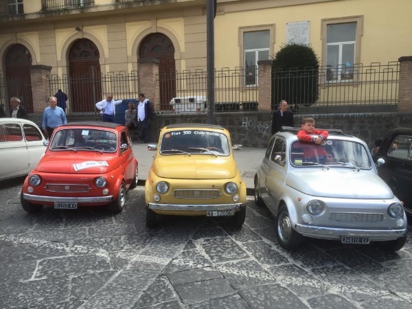

Ciao belli mi servirebbe la lista dei codici colori per cercare di decidere anche il codice del bianco mi potete aiutare?
Re: My Car 1970
Rafo
Messaggi: 36
Nome: Raffaele
Re: My Car 1970
Messaggio da Rafo »
Grazie ma i codici non si leggono bene...
