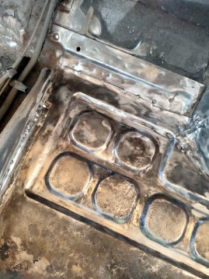

Eccomi qua, ho dovuto fare un'ora di coda per comprare un convertitore di ruggine e un fondo per carrozzeria grigio perché il ferramenta vicino a casa non ce li ha nel frattempo continuo a "grattare" via la robaccia

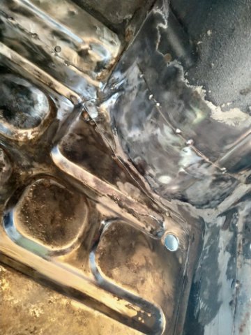

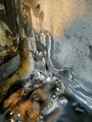

Messaggio da Cinquinokri »
E salta fuori un rattoppo

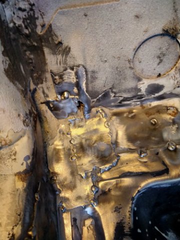

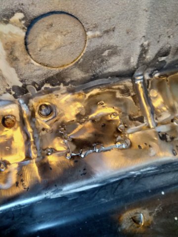

Non so se ho esagerato ma sono usciti due forellini, forse c'è molta ruggine anche sotto

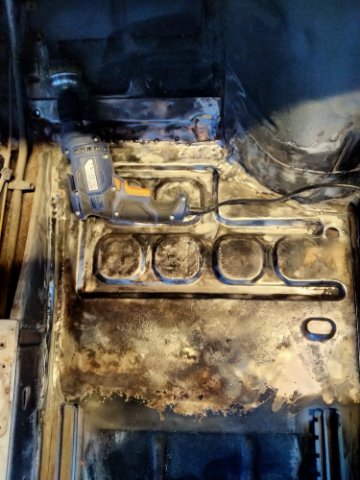

Tra l'altro sto sigillante grigio richiede molta energia fisica e mentale per rimuoverlo :picchiatesta: :picchiatesta: . Per non parlare del polverone che crea!
Thor Original
Messaggi: 1181
Iscritto il: 16.07.2014, 14:35
Località: isola d'elba
Re: Restauro di un neofita!!!
Messaggio da Thor Original »
Quelle pezze laterali che vedi , non sono pezze ma sono le parti laterali del pianale che andavano in parte rimosse e il restante saldato nella parte interna del sottoporta e passaruota. Negli anni 70 e 90 aggiustavano così’ il che non è un male funzionale ma solo una bruttura estetica che comunque viene coperta dalla moquette.. L importante è togliere tt la ruggine e trattare x bene le parti. Per il resto continua così stai facendo un buon lavoro. In altri restauro noterai la perfezione, cosa che la 500 non aveva nemmeno di fabbrica 😅 ma a che costi?? Tu stai facendo un lavoro egregio e a costi e manualità alla portata di tutti i neofiti .. al contrario di molti perfezionisti che usano kg di stucco x mascherare brutture. Definendole “ lavori certosini” di certosino c’è solo il formaggio/latticino che non è nemmeno un gran ke.😂😂😂... quindi continua cosi👌👌

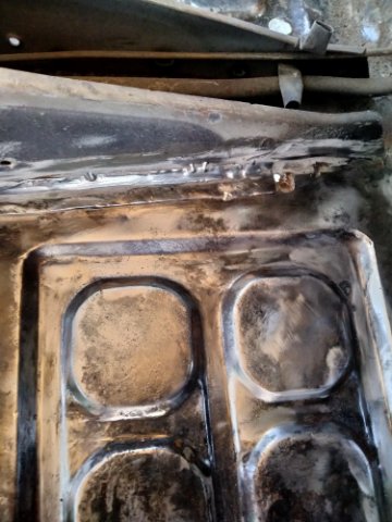

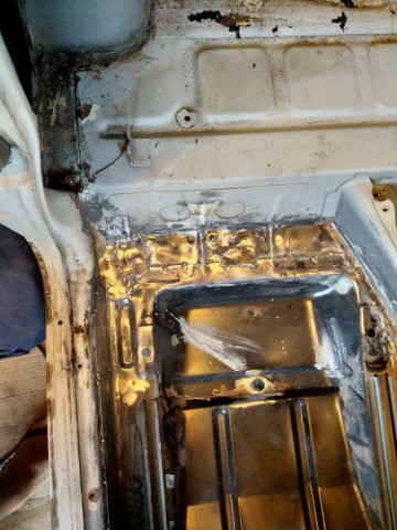

Ecco, adesso devo fermarmi un per rispetto dei vicini poveretti che devono sopportare i miei rumori molesti e anche perché inizia a piovere. Sto avendo non poca difficoltà a rimuovere in alcuni tratti mezzo centimetro di sigillante. La mia stima per chi restaura oggi è schizzata alle stelle. Ci vuole una pazienza e una passione grandissima e quindi posso solo dire BRAVI!!! Intanto un centimetro alla volta avanzo e trovo altri vizietti nascosti
Non so se si vede bene perché sul cellulare le foto si vede tutto chiaramente ma appena le carico perdono nitidezza
