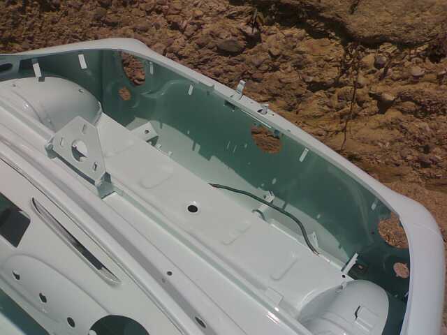

Ciao a tutti, sono ancora io a chiedervi un consiglio, ho un problema e penso che qualcuno di voi lo a gia affrontato, dovendo dare il mastice poliuretano nel gocciolatoio del tetto x rendere impermeabile la giunta del tetto con quella del gocciolatoio (fianco) come posso fare visto che le mie dita e di nessun altro riescono ad entrarci x spalmare il mastice, senza che rimanga il cordone troppo spesso, visto che sono in dirittura di verniciatura. Scusate x le costanti richieste di aiuto che vi rivolgo ma non sapre dove rivolgerle. :smile: :smile: :smile: :smile: :smile:

con la guida ha destra ha quel tocco in +....
prova con un pennellino,li abbiam sempre passati in questo modo
Ok provo, ma su una carozza vecchia che non usero più, poi ti faccio sapere :smile: :smile: :smile:
Ciao e grazie dei consigli dati x il mastice nel canalino del tetto :wink: :wink: :wink: Nel frattempo sono riuscito a verniciare la scocca, mi mancano solo le porte e i cofani cosa che farò questo sab/dom,sempre rompiscattole xmettendo

Nulla mi sono fatto tutto io compreso il forno, a parte il costo della vernice.
Il mio motto è CHI FA DA SE FA X 3 con un buon risparmio di moneta :? :?

Maurizio, quanto hai speso per il trattamento di decapaggio con verniciatura a cataforesi ? prticamente così il cinquino dovrebbe essere eterno..
Ciao Moviola1
ho speso 2000€ + spese vive di trasporto visto che l'ho portata io ad Asti con un Daily di un mio amico.
Spero proprio di si che duri in eterno visto che non la userò quasi mai come la francis lombardi e l'altra f, si e no le faccio muovere 1 volta all'anno, tanto che non si incollino fasce, friz. e altro.
Il gg del raduno di Garlenda stavo verniciando porte e cofani di questa :s :s :s :s
