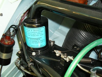

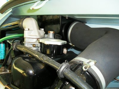

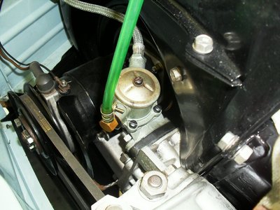

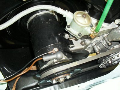

Bellissima, però ci sono delle trascuratezze:
-i fanali posteriori dovrebbero essere interamente rossi
-sulla scatola del filtro aria non ci dev'essere l'adesivo (quello è della D)
-i cavi candele non sono originali
-dietro alla luce targa in alluminio non va messa la guarnizione

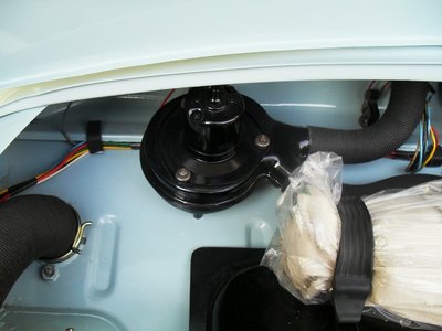

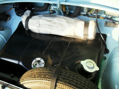

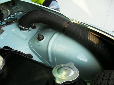

Stupenda!!! Una domanda: cosè quella "chiocciola" nera che si vede nel cofano anteriore (in alto a sx)?

quella chiocciola che vedi è un motorino per la ventilazione ( accessorio del'epoca) ;) ;)

Azzo!! E chisà perchè non l'hanno fatto di serie sulle altre uscite in seguito....

me lo domando anch'io :sad: :sad: secondo me sarebbe stato molto utile :picchiatesta:

Pensi che si potrebbe adattare alla nuova500? Sempre se si riesce a trovare...

credo di si, ma non credo che sia tanto facile trovarlo in tanti anni è la prima volta che l'ho visto :roll:

Perché sulla altre l'aria calda veniva soffiata dalla ventola ... sulla prima serie non ci sono i due tubi che partono dall'estremità anteriore del tunnel. Quindi come accessorio (rarissimo in effetti) potevi ordinare questo ventilatore.
