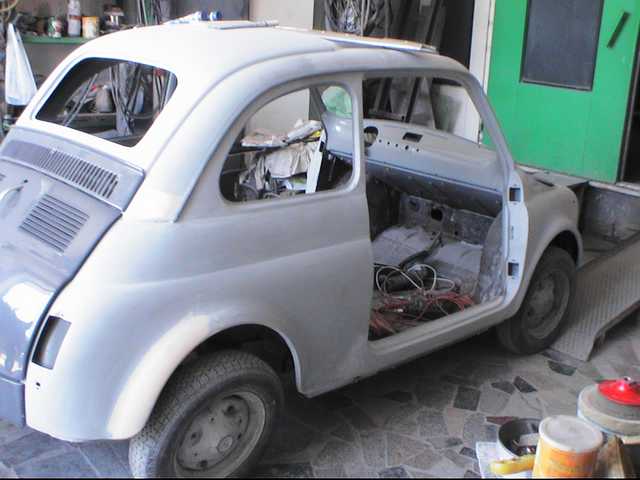

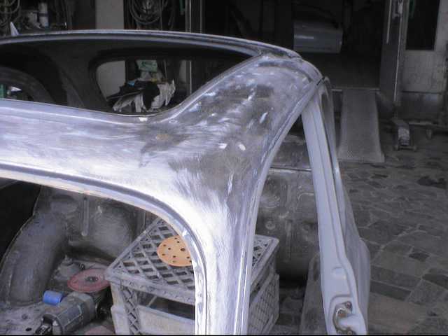

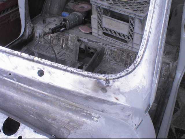

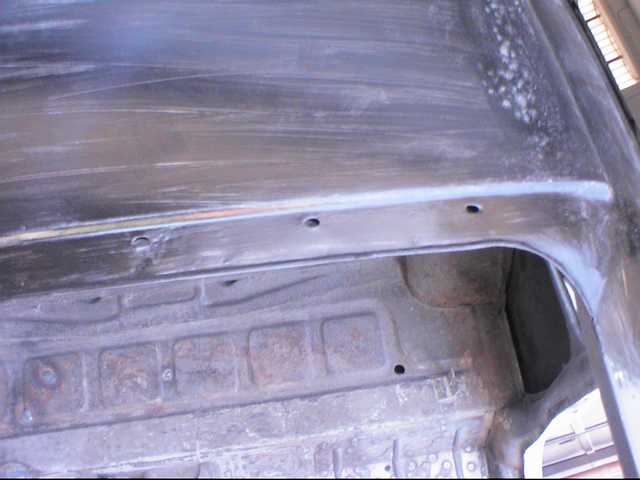

.....ancora qualcuna........

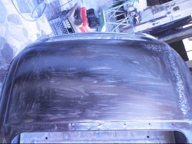

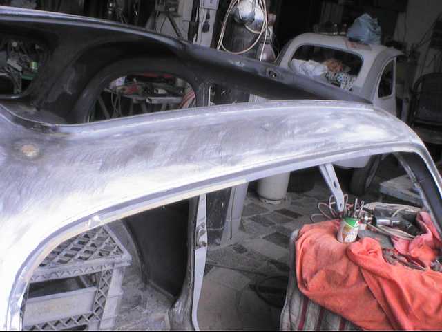

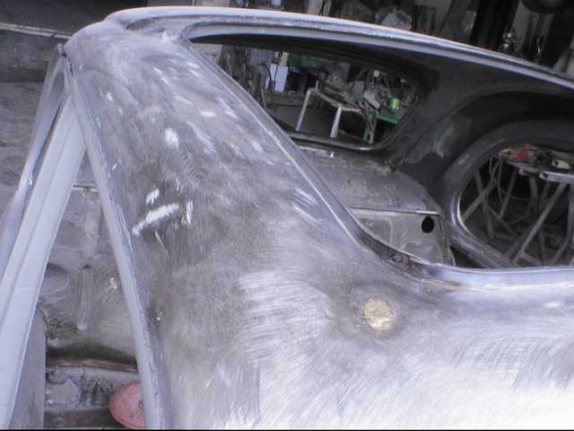

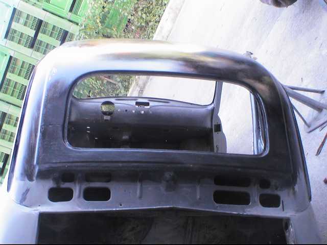

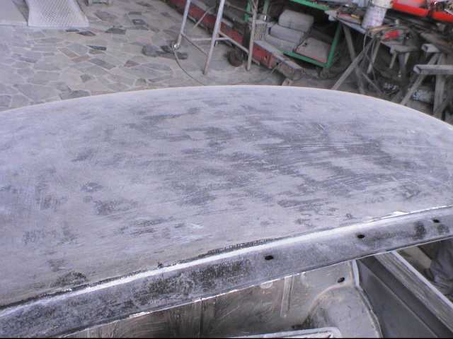

......spazzolato e ricopero l'imperiale esterno......

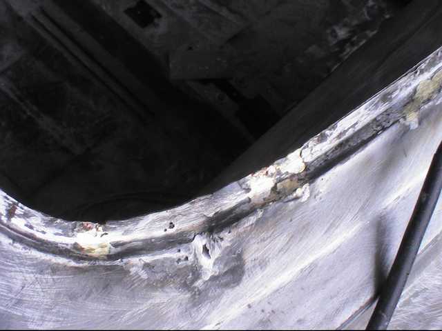

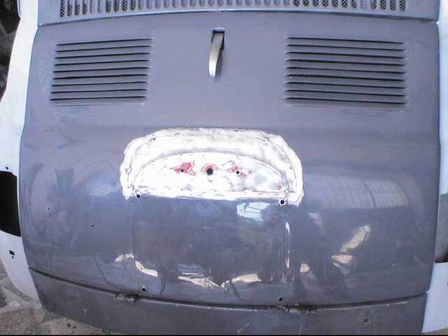

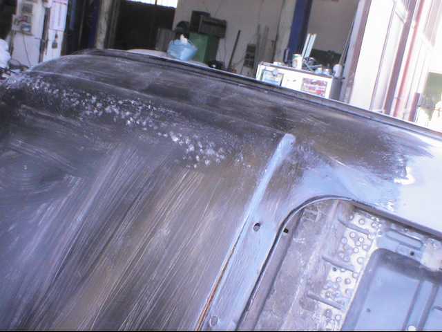

.....bonificati i buchi fuori centro.......

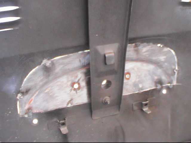

......lunotto bonificato e ricostruito.........

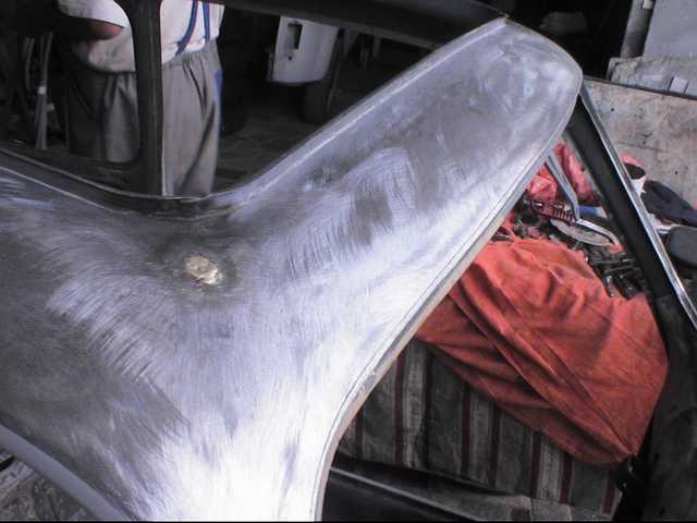

.......imperiale spazzolato........

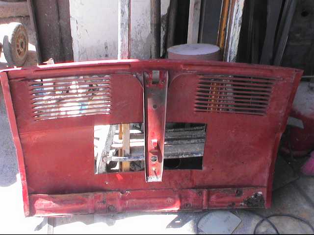

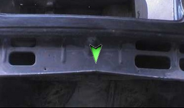

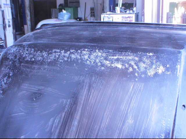

Ciao raga, qualcuno ha una spiegazione per questa curvatura?
.......chissà quante teste si sono ficcate in quel cofano,
qualcuna l'avrà un po piegato.........................
Rido Rido Rido Rido Rido
Atomo27
Messaggi: 6658
Località: Palermo
Messaggio da Atomo27 »
Albatros ha scritto:.......chissà quante teste si sono ficcate in quel cofano,
Hai dato una spiegazione plausibile, cosa ne sa la tua testa? Rido Rido Rido Rido Rido

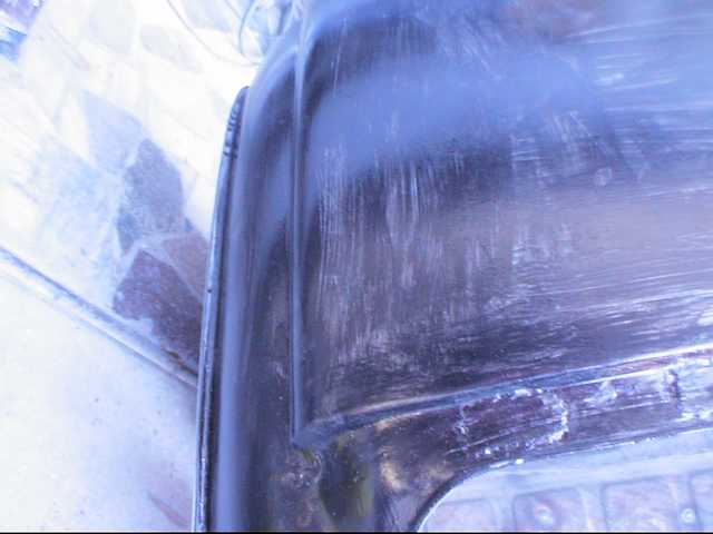

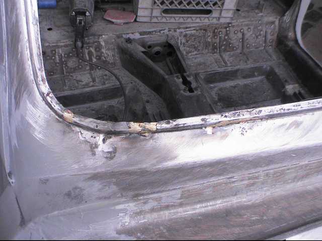

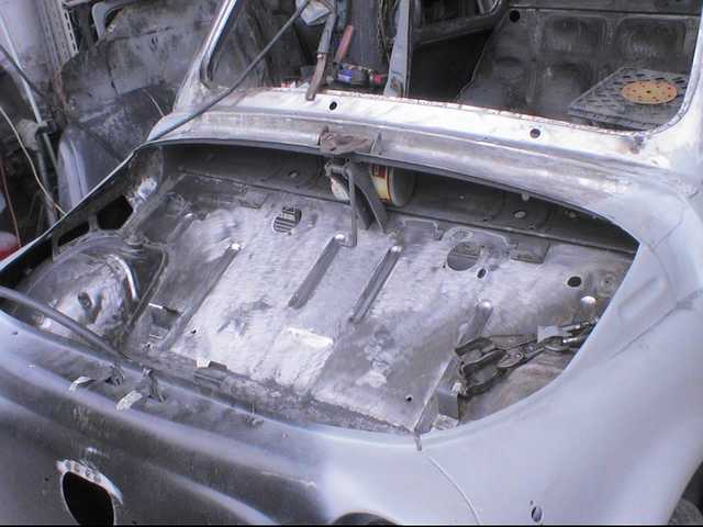

.....intanto è cominciata l'operazione "grattatura"
con qualche sorpresa, di seguito qualche foto.............

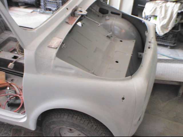

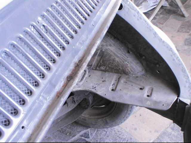

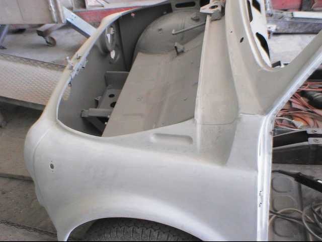

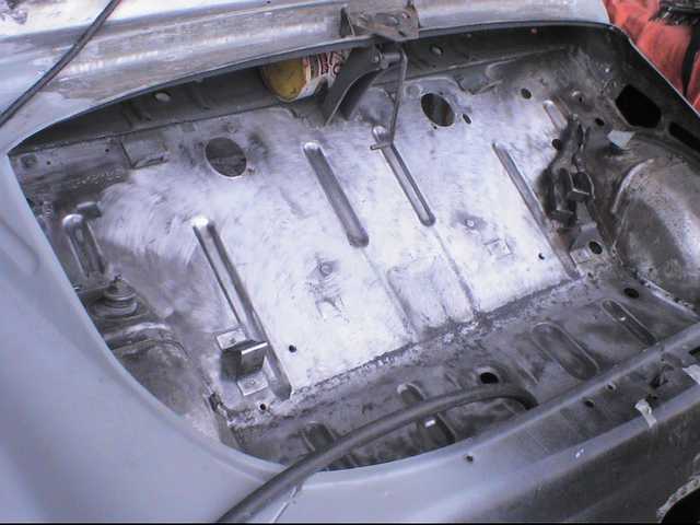

......vano ant. interamente spazzolato.......
.......idem.......
.......idem.......

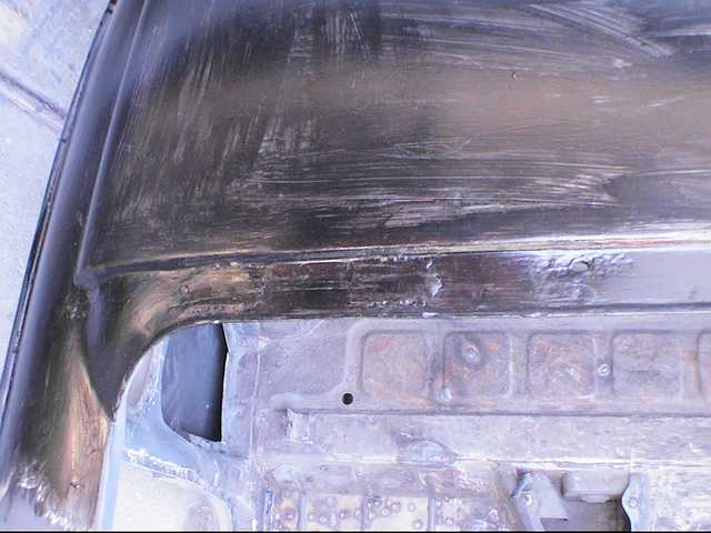

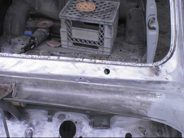

.....frontale spazzolato con sorpresa.........
.....eccola qui.......
.....panoramica.........

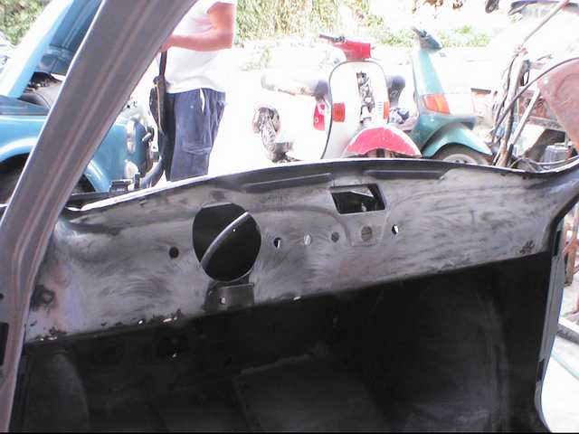

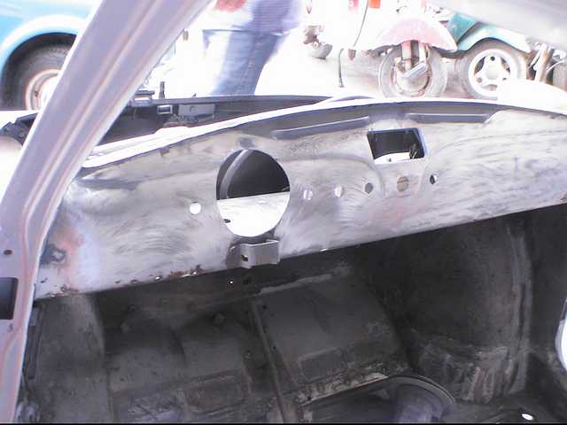

......cruscotto spazzolato..........
......idem........
......idem........

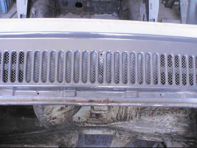

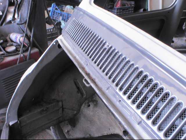

.....frontale con risanamento all'ottone......
.......ancora qualcuna.......

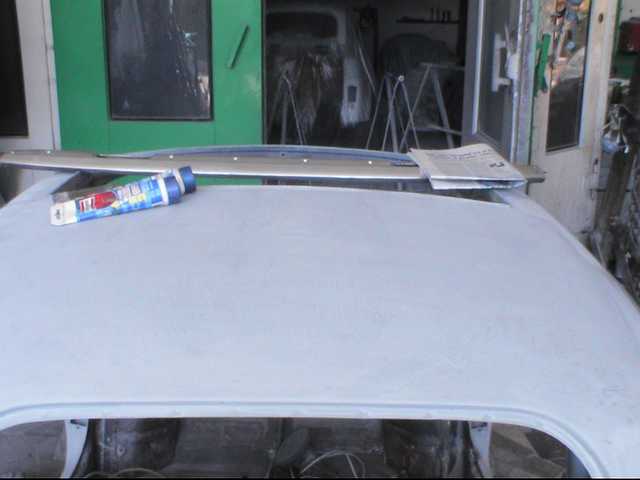

......in pratica tutta la parte superiore si avvia verso la stesa dell'epox......

grande lavoro!!!! una domanda: poichè a breve anche io dovrò fare una cosa simile... anzi ho già iniziato.... che tipo di spazzola/utensile hai usato per il vano anteriore? ci sono dei punti nei quali non ho idea di come fare a togliere la vernice...
Ciao e grazie! :? :? :? :? :?
500FMarco
Messaggi: 381
Iscritto il: 07.11.2015, 19:52
Messaggio da 500FMarco »
Gran bel lavoro! Manca ancora tanto ma almeno viene molto bene, ottimo.
Un saluto, Marco.
Marchetto76 ha scritto:grande lavoro!!!! una domanda: poichè a breve anche io dovrò fare una cosa simile.........
grazie!
frullino e spazzole di varia grandezza e forma
:? :? :s :s
Atomo27 ha scritto:Ciao raga, qualcuno ha una spiegazione per questa curvatura?
Per caso sta 500 aveva montato le astine o griglietta alza cofano inferiore?
Chiuritusu ha scritto:
Atomo27 ha scritto: Per caso sta 500 aveva montato le astine o griglietta alza cofano inferiore?
No, nessunissimo artifizio, semplicemente originale.
:? :s :s

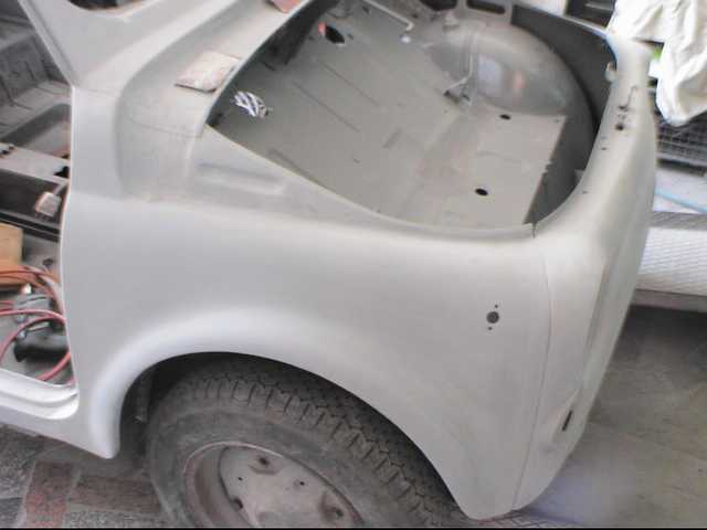

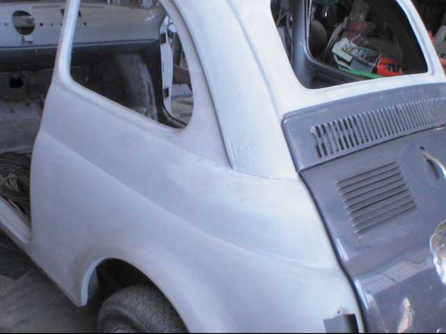

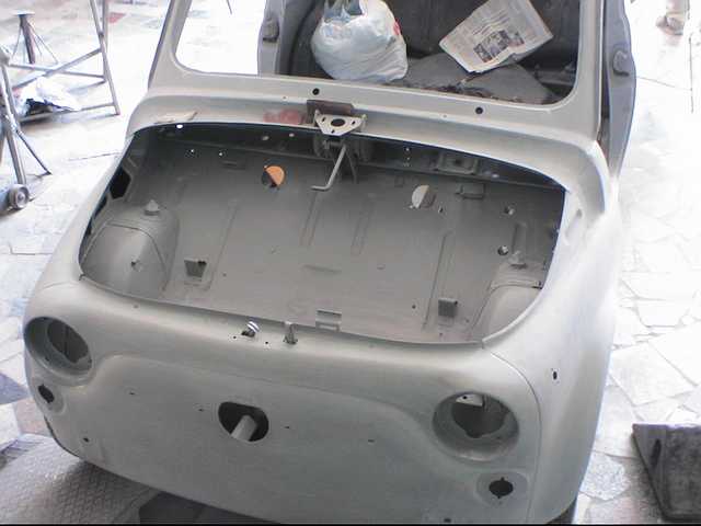

......ed ora veniamo all'ultimo aggiornamento.......
dopo la sverniciatura totale della parte superiore, si
è passato alla stesa dell'epox su tutte le parti scoperte
e al ripristino della chiusura del cofano posteriore,
eccovi qualche foto............
.......epox a tutto spiano e su tutta la vettura.........

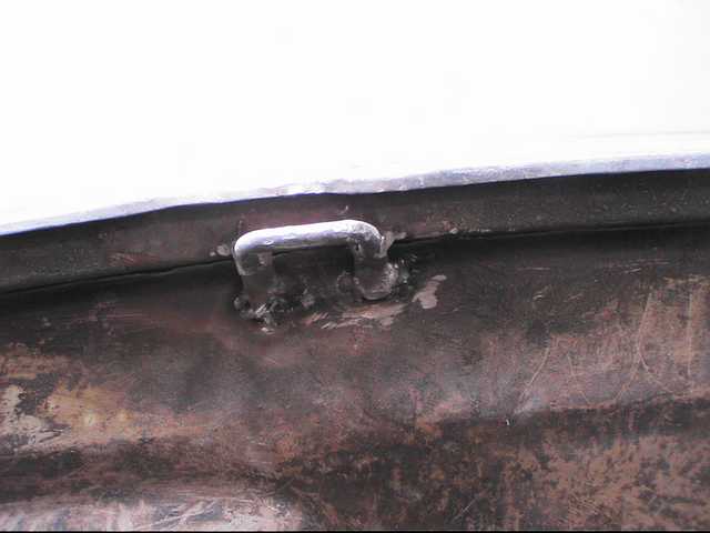

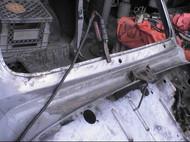

......eccovi ancora qualche foto...........
.......ripristino chiusura cofano post..........
......idem.......
......idem.......

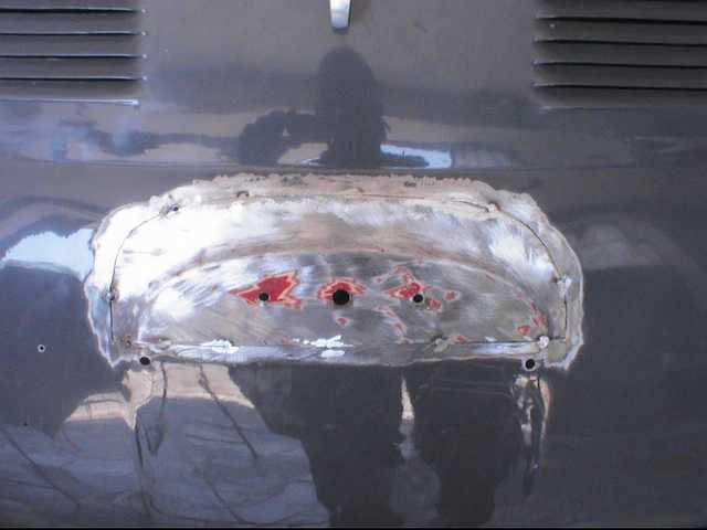

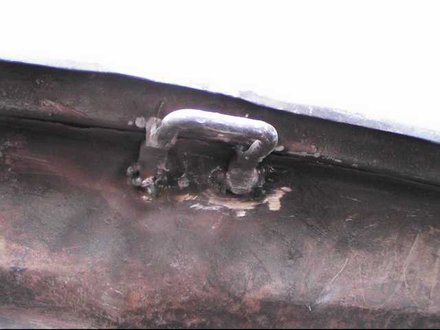

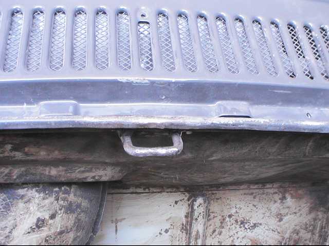

.......nuovo gancio.......
......e saldato dritto........
......sparito il vecchio incavo........
......totalmente ripristinata l'originalità........

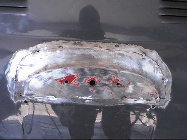

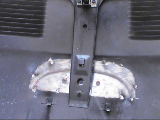

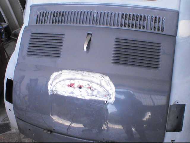

.......ed ora una vera chicca, anche se c'è un vecchio progetto
di un nostro caro amico, "lui" ha dato fondo alla sua inventiva
ed ha trasformato un cofano posteriore a luce targa alta in uno
a luce targa bassa.
Avevo acquistato un cofano originale a luce bassa, risultato poi
fradicio, ma "lui" non si è perduto in chiacchiere e dopo un breve
consulto con me ha prodotto il mezzo miracolo che vedete in
foto, e voilà eccovelo............

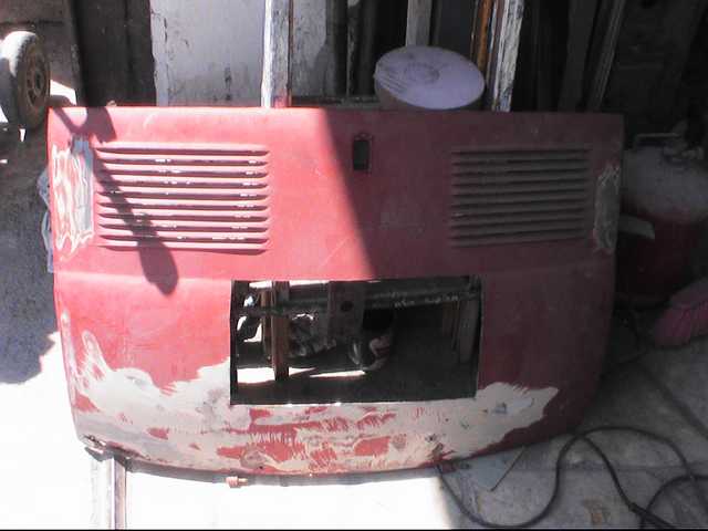

......cofano donatore..........
........idem........
.......cofano trapiantato, ricevente............
......idem........
......idem........
.......lato interno..........
.....ancora esterno.........
......panoramica.........
.......e ancora interno...........
