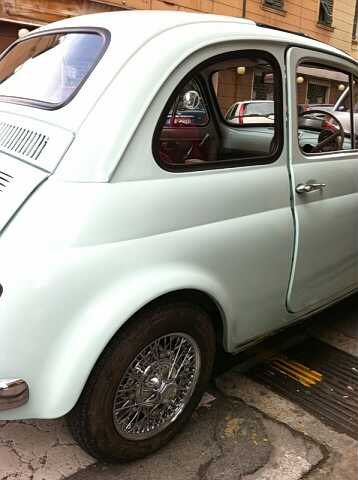

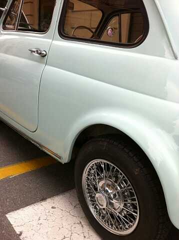

Si all'epoca delle feste di Natale ne avevamo parlato e ho chiamato su in fabbrica e ne avevano disponibili, 1 ora e mezza ero davanti alla Borrani, comprati a 1500.00€ portati direttamente dal gommista x far montare 4 gomme nuove che già avevo.
Piccola chicca sulla fattura vi scrivono il numero di identificazione, xche sono numerati.

Certo certo, ma meno di così.... la/le uso solo una volta all'annoChiuritusu ha scritto:Per la pulizia...behhh vorra dire che ci uscirai di meno
X la pulizia ho pensato, ditemi se sbaglio, gli spruzzo sopra dello sgrassatore sciant e cler (non so come si scrive ma penso che avete capito) li passo un pennello a setole lunghe e poi li lavo con acqua, dopo di che li soffio con aria compressa, non penso che tale prodotto sia troppo agressivo x la cromatura.
Fatevi sotto con consigli o

Io proverei con la nafta, sempre a pennello, poi sciacquata a getto: lascia una leggera patina di unto, non opaco, che protegge parecchio.

Si lo pensavo pure io, ma ce un ma, il gasolio a contatto della gomma a della camera si deteriora, altra cosa con l'unto lasciato dal gasolio fa tipo carta moschicida allo sporco.
Al max quando la rimetto in letargo gli posso dare un velo d'olio di vasellina x proteggerli maggiormente.
