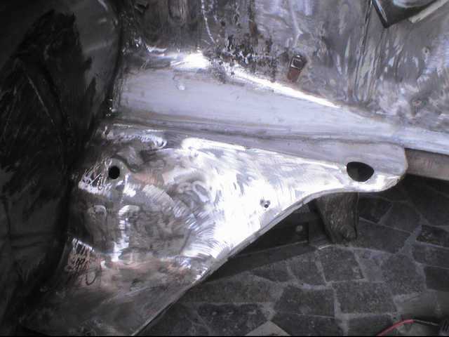

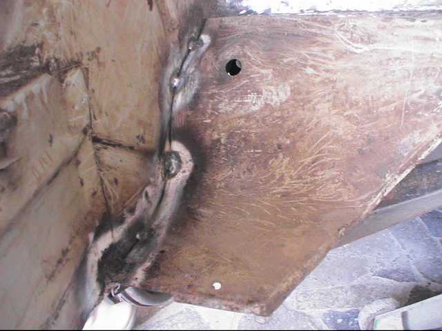

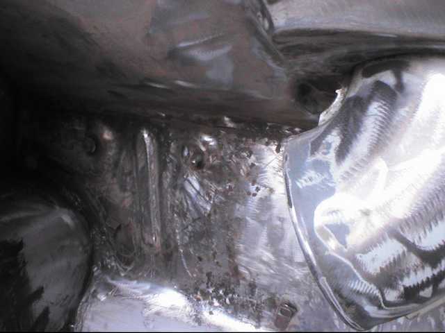

.......interno cofano motore, saldato.......
......idem.....
......idem.....
......idem......
......idem......
......idem......
......idem......

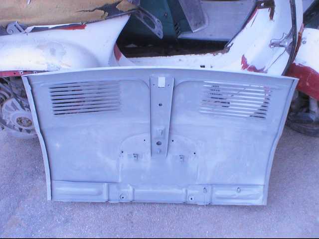

...........idem, a dispetto dell'originalità tutto il cofano motore sarà a vernice e senza antirombo........

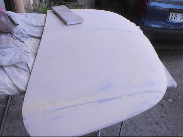

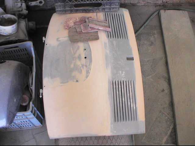

......cofano motore rettificato e stuccato........
......cofano ant. apparecchiato.......

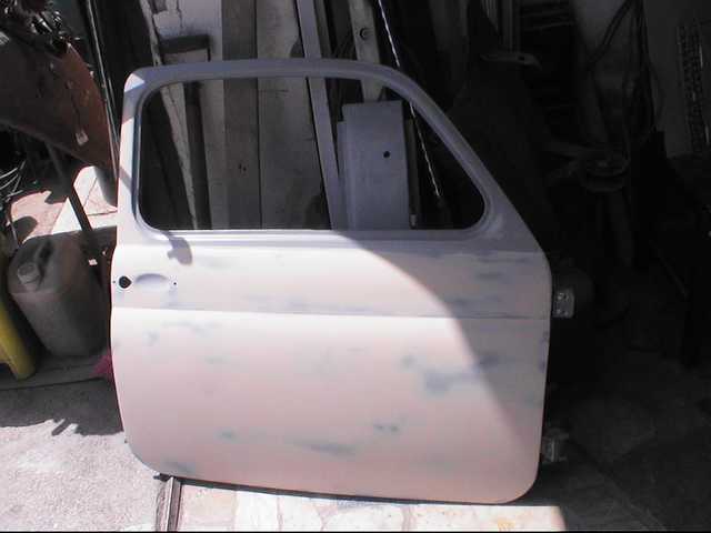

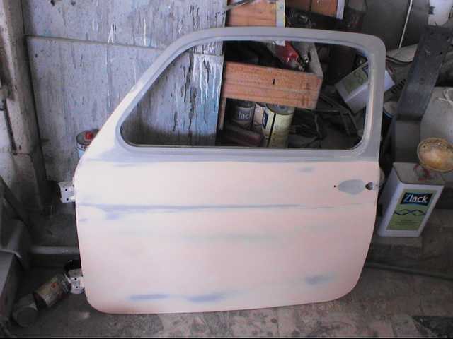

.....sportello dx apparecchiato......
.......anche quello sx.........

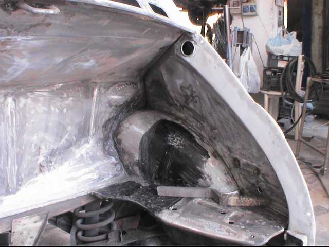

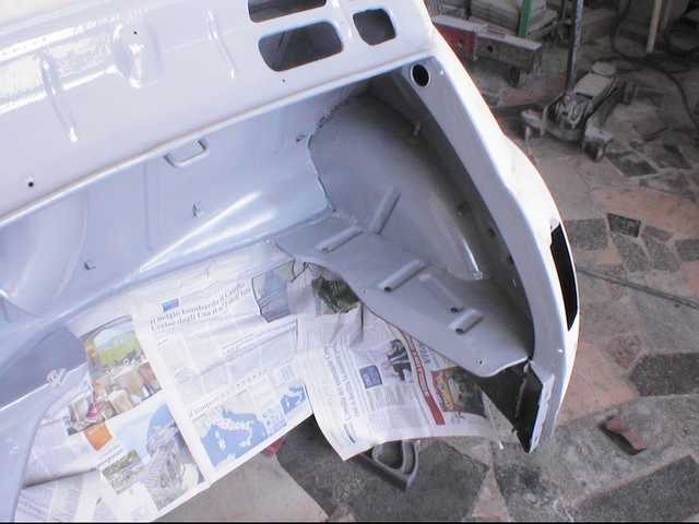

......interno cofano motore ad epox........
......interno cofano motore........

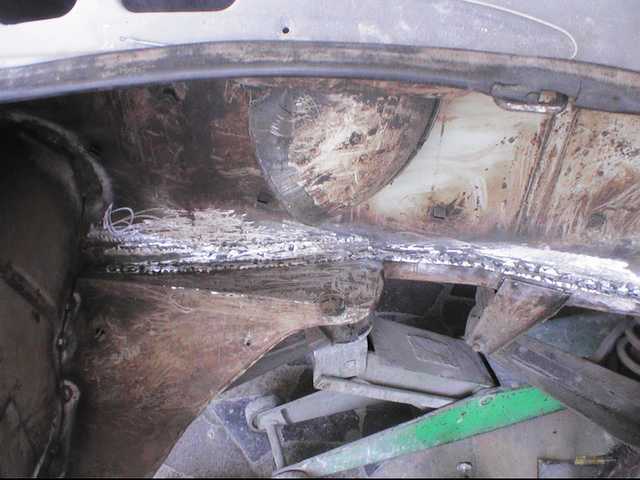

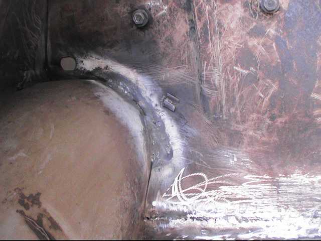

.......idem, tutto risaldato.........

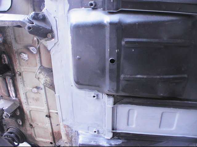

......anche il lato inf non viene trascurato, copertura ad epox delle parti lavorate e nude...........
.......inf.anteriore ad epox.........

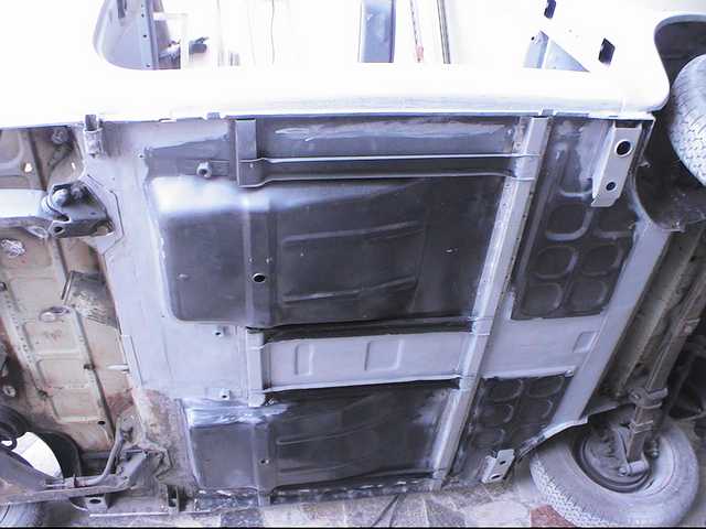

........infine........
......anche il sotto non viene trascurato........
.......idem.......
.......idem.......
......idem........
......idem........

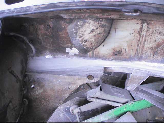

.........cofano motore ripulito e pronto per epox.......
......idem.......
......idem.......
.......idem.......
.......idem.......
......idem.......
......idem.......
......idem.......
......idem.......

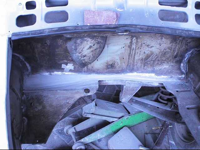

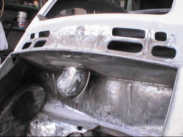

.......dulcis in fundo......
.....interno cofano motore, pronto per epox.........
......idem........
......idem........
......idem......
......idem......
......idem........
......idem........

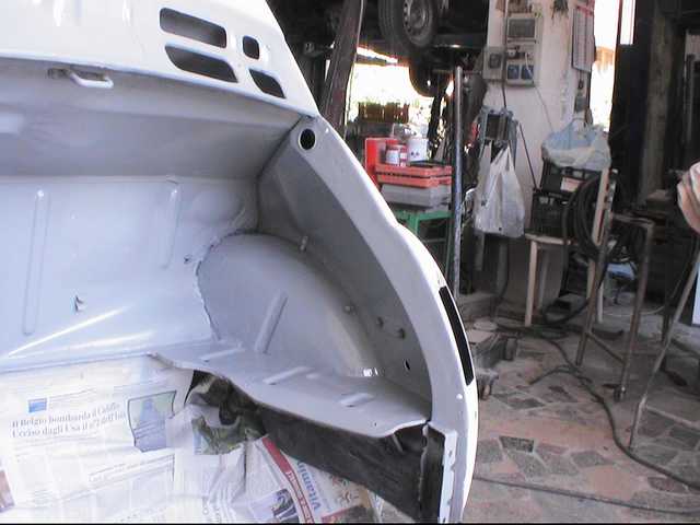

.......e finalmente epox........
......epox a go go........
......idem......
......idem......
......idem......
......idem......

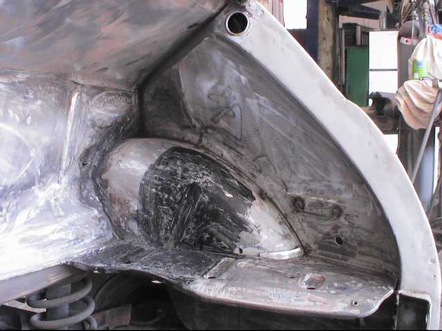

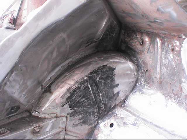

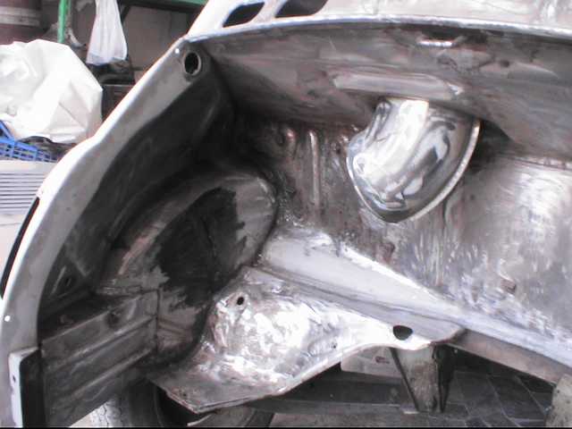

Fede ma cosa è il nero che si vede sui passaruota posteriori alla interno del vano motore?
........il nero che vedi è la spia che denota
i vari bozzoli o piegature prima di lavorare
la lamiera per raddrizzarla.
Come ho già detto il cofano motore sarà
senza antirombo ma tutto a vernice e quindi
tutte le lamiere interne sono state raddrizzate
e poi epoxizzate.
Spero che ti piaccia anche se non rispecchia
l'originalità.
Ciao........

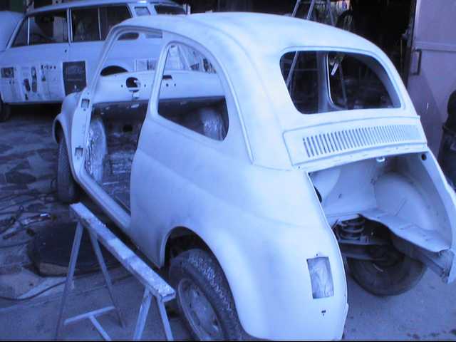

.......ci siamo lasciati col caldo ed ora che
il tempo è cambiato, anche le condizioni di
questo 5ino sono cambiate.
La parte lattoneria ha chiuso i batte,nti e si
va avanti ad epox, stucco e isolante.
Vi allego un po di foto che spero, vi solletichino
un po...........

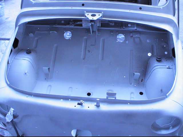

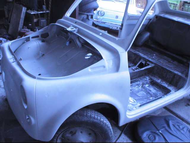

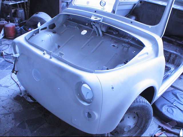

.....vano motore ad isolante.......

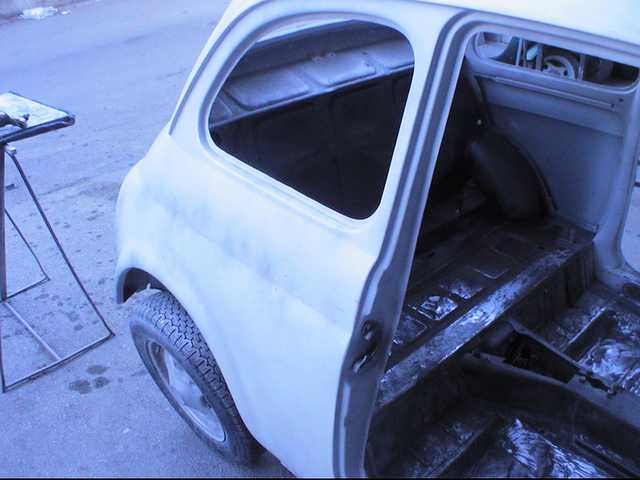

......corpo vettura interamente ad isolante..........
.......idem......
.......idem......
.....idem.....
.....idem.....
..........idem........
......idem......
......idem......
......idem......
......idem......

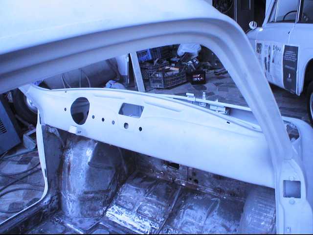

......cruscotto, idem.........
