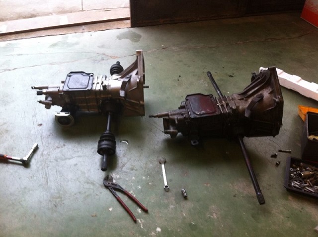

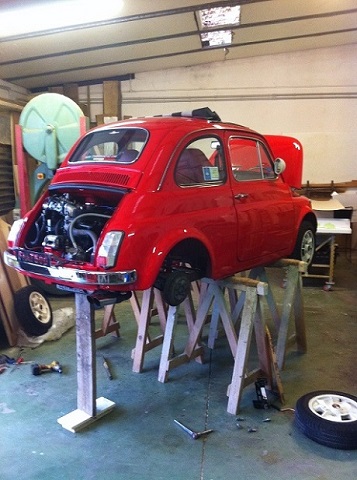

Ciao,
non riesco proprio a restare con le mani in mano!!
Cosi ho approffittato del 13-14 agosto per fare il cambio del cambio, peccato che poi mi è servito anche il 16. :picchiatesta:
2 giorni di rottura di filetti!! Che palle, soprattutto che palle dover cercare un meccanico aperto il 14 agosto per riparare un filetto del cambio.
Ho sotituito il cambio 126 con quello del 126 bis, per montarlo ho allargato i fori dei supporti e fisato nei fori originali della 500, domanda: secondo voi è sufficente o è meglio creare delle staffe supplementari? Mi sono accorto che le marce hanno molto più gioco rispetto alle marce del cambio originale, è normale o c'è qualche regolazione in più da fare?
Bello il ponte fatto in casa? :lol:
Grazie
ciao
Serbi
Messaggi: 121
Iscritto il: 29.10.2011, 17:02
Nome: sergio
Re: La mia MITICA 500 Rossa
Messaggio da Serbi »
Bel ponte,come hai fatto a metterla sui cavalletti.Se cambi la campana il cambio puoi montarlo tranquillamente.
M@rco
Messaggi: 302
Iscritto il: 22.01.2009, 9:53
Località: Vicenza
Messaggio da M@rco »
Ciao serbi,
per metterla li ho usato il muletto,
ho già cambiato la campana e il cambio è già stato montato, quello che chiedevo e se basta fissarlo su i 2 attacchi originali o se è meglio aggiungere delle staffe supplementari.
Messaggio da Pipo »
M@rco, non capisco il senso della modifica del cambio. Mi spiego: se non sbaglio hai detto di aver sostituito al cambio bis la coppia (9/39) con quella 126 (8/39), quindi hai tolto il cambio 126 e lo hai sostituito col cambio bis con dentro la coppia conica 8/39 8-) Perché?
M@rco
Messaggi: 302
Località: Vicenza
Ciao, in realtà l'ho fatto solo per il tipo di supporto che monta il cambio del Bis, che rende meno scattosa la 500 durate il cambio marcia.
La scocca del cambio del bis si differenzia da quella 126 per avere 2 fori per il supporto e non 1
infatti alla fine ho montato il cambio senza aggiungere staffe supplementari (almeno, il meccanico mi ha detto che va bene così)
Io abito in zona collinare perciò preferisco avere marce corte che lunghe, quindi ho scambiato la copia conica con un amico che monta i cerchi da 10.
Effettivamente non è che sia cambiata gran che con questa modifica, però, con l'occasione, ho su un cambio completamente revisionato che spero di non dover più togliere.
