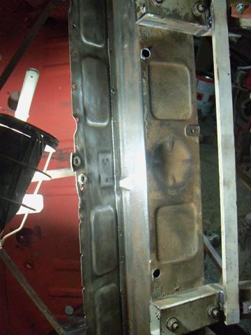

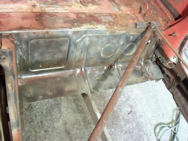

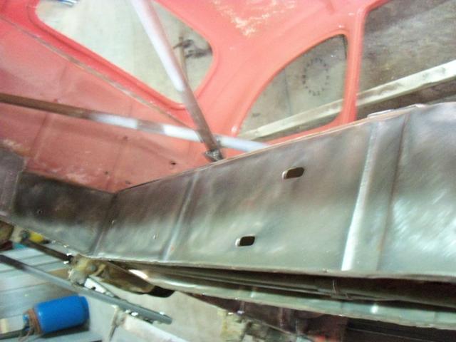

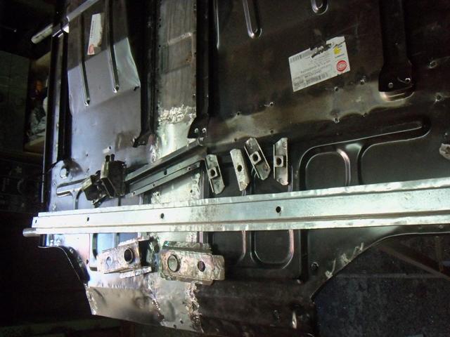

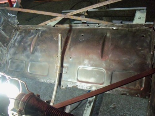

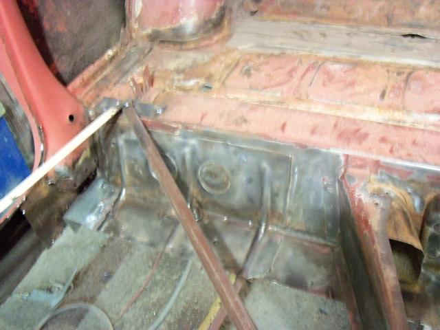

oggi un po di pulizia ma prima ho costruito la barra di rinforzo che attraversa il fondo da parte a parte
qua in compagnia con tutti i particolari de andranno a completare il fondo e tutto pronto all'epossidico

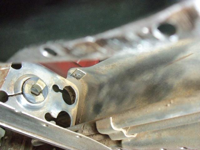

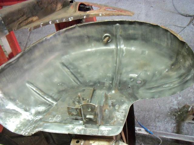

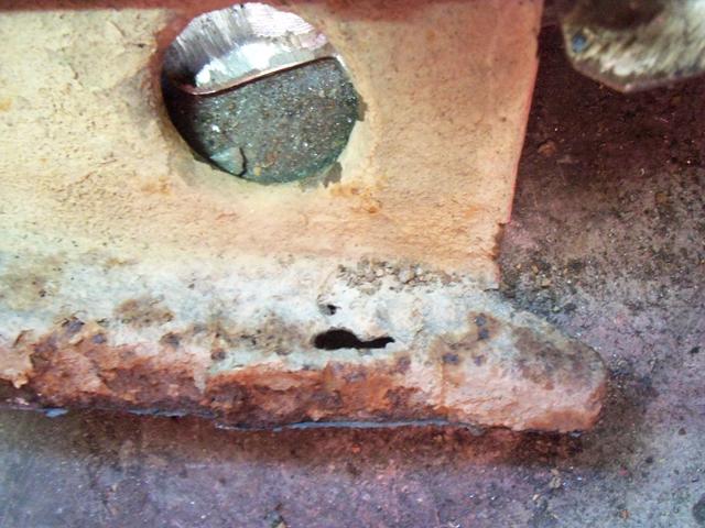

il tipo che ci ha messo le mani in passato è riuscito persino a fare danni a supporti sotto il pianale che si trovano dietro le ruote anteriori, ma coma avrà fatto? 8-)
naturalmente tutto è stato ripristinato

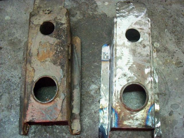

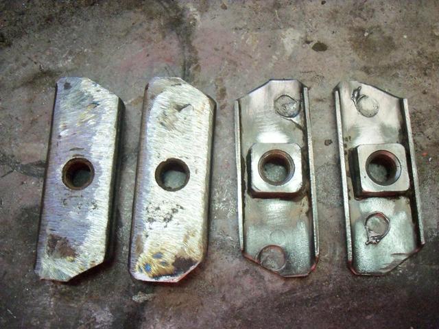

prima e dopo

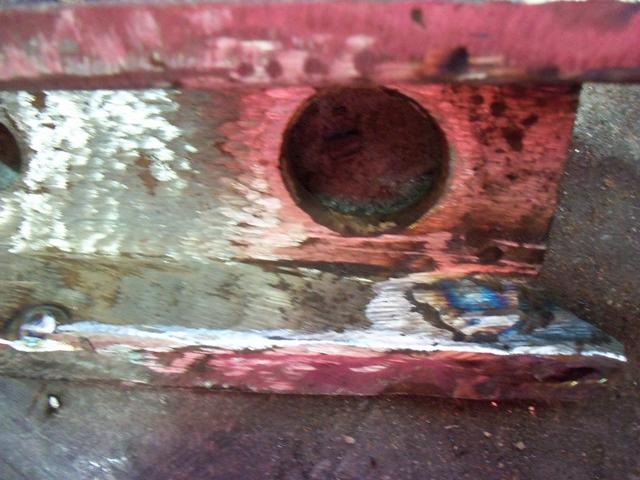

attacchi cinture

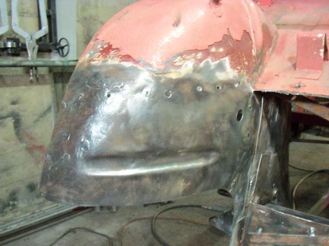

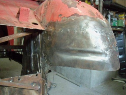

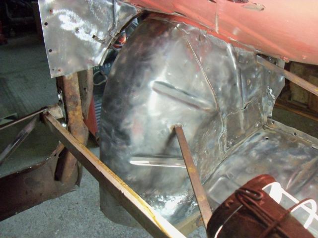

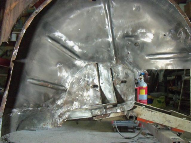

ora un pochino di polvere per le pulizie prima dell'epossidico a queste parti, dite che c'è bisogno di sabbiare :mrgreen:

per oggi basta..

Giampy è più pulito che con la sabbiatrice! :s
Re: 500L 1970
Giampaolo.Malacri, I fondi una volta che li hai trattati e verniciati sfido chiunque a trovare differenze tra gli originali e questi, solo se non li misurano, altrimenti........
X la pulizia direi che và + che bene, ma mi raccomando prima di darci l'epox dagli una bella grattata con cartavetro anche grossa, xche la lamiera lasciata liscia cos' col frullino si chiuduno i pori del ferro è col tempo tende a sfogliarsi il materiale che metti sopra.
Cmq come già detto in precedenza rimani sempre sotto tiro Rido Rido Rido

Nessuna sabbiatura, è più che sufficiente questo enorme, e molto bello, lavoro. Io farei ancora qualche piccolissima fresatura alle saldature, ma solo per eccesso di zelo. Lavoro di una accuratezza maniacale (in senso buono), veramente un piacere per gli occhi.
