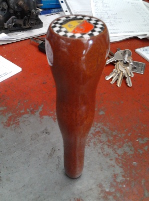

Ecco il mio pomello autocostruito (dal falegname tornitore, s'intende).. E' alto 17,5 cm ed ha un foro profondo 10,5 cm, il che vuol dire che la leva mi si alzerebbe di 7 cm. La tua chiuri quanto è alta in tutto adesso?

Ale_500, Mauro695ss, Zazzà, Grazie ragazzi... copiate pure.. non mi offendo.. anzi.. Cmq vi dò qualche misura del pomello in alluminio..
Lunghezza 125mm
Diametro massimo 25mm (visto che il mio è conico)
diametro minimo 18mm
Foro filettato M10x1,25 (almeno quello della mia asta nuova) x 20mm
Purtroppo non posso prendermi impegni per la realizzazione, perchè il tornitore al quale l'ho fatto fare è un tipo particolare.. però basta un bravo tornitore ed esce lo stesso risultato :? se poi avete torni al CNC meglio ancora.. anche se, questo che mi ha fatto il caro Mastro Faustino.. sembra fatto ad un CNC..
Costo dell'impresa 20euro

Ahhh vi aggiorno sulla leva cambio... completamente un'altra storia.. sembrerà strano, ma ora le marce oltre ad andare come una caramella, si infilano con più rapidità rispetto a prima quando era corta.. e la schiena ringrazia..
Infatti ora si che guido meglio e più rilassato...
Anche il selettore.. che pensavo desse fastidio nelle cambiate... zero.. nessun fastidio.. anzi... :?
