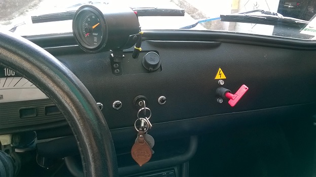

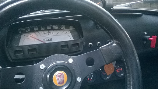

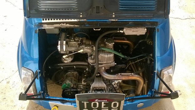

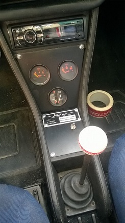

sono andato un po' avanti con i lavori, ho somontato il cruscotto in vtr, un po troppo ingombrante, ho montato un conta km dell 850 con fondoscala 140, purtroppo non ho trovato quello dello special fondo scala 160, tre strumentine nella plancia porta radio,ed un recupero vapori olio di derivazione maggiolino, e per i gelidi climi piemontesi un tetto rigido, con incassato un tettino renault 5..idea copiata qui nel forum...

l unica mia paura sta nel motore, io dato che sono in rodaggio supero raramente i 4000 giri, ma per curiosita un paio di volte li ho superati, anche sicuro grazie alle parole di chi me lo ha assemblato, che mi aveva assicurato che tranquillamente querl motore potesse lavorare a regimi ben piu elevati... be superati i 5000, inizia un altro colpo di coppia.... ma io ho paura di tirare cosi tanto i giri, voi che ne pensate? non so se sia un fregnaccia, mi mi hanno assicurato sia in lavazza, sia in officina di aver raggiunto i 7200 rpm...

Diciamo i 5000 giri era per un motore originale già il limite ma per un elaborato sei in piena coppia, i 7200 giri limite detto dal tuo meccanico dipende da che tipo di asse a camme hai in primis e poi da tutto il resto del motore, descrivi questi particolari tipo fasatura camme dimensioni valvole , e r.c. e in grandi linee gli esperti ti diranno se è plausibile quel regime di giri

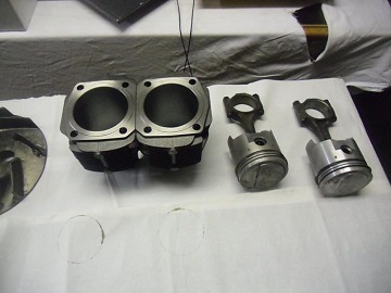

i dati tecnici precisi non lo so, i pistoni sona da 79,9, volano alleggerito, la testa del panda , lucidata, l' albero a camme è un giannini dell epoca fondo di magazzino, dovedde essere un 34 74 74 34
il motore ha una buona coppia in basso, poi piano piano si assesta sui 4500.. e poi sembra che dia una spinta dai 5000...
- qesti sono i pistoni
