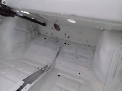

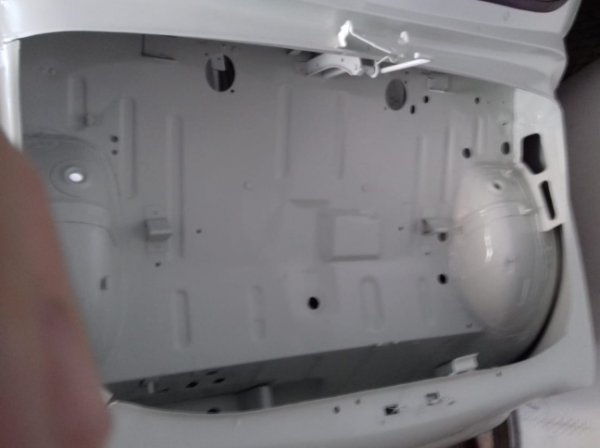

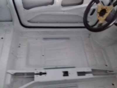

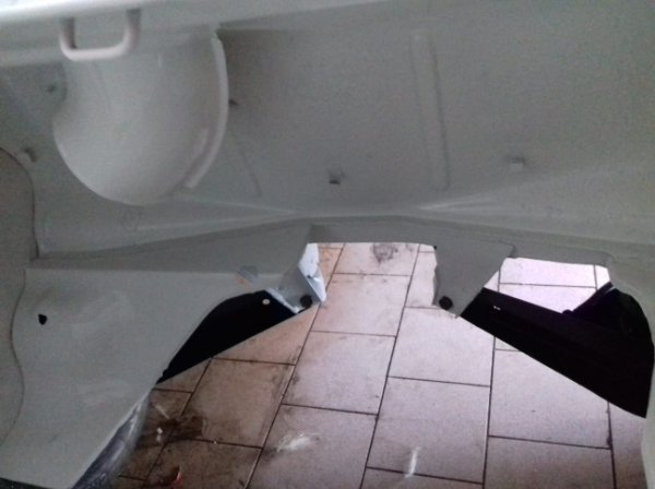

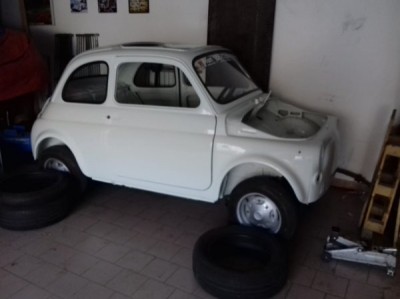

Blanche è tonata a casa dopo il soggiorno nella spa.
E, con calma ora si inizia il rimontaggio, ho un paio di scatoloni grossi e un tot di sacchetti con pezzi,pezzetti e pezzettini. chissà se mi ricorderò tutto 8-)

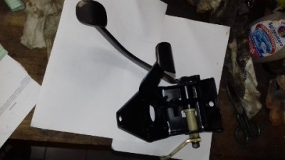

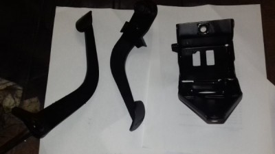

Oggi rigenerazione della pedaliera, aveva un bullone saldato al telaio spezzato, Essendo impossibilitato a saldarlo ho fatto un foro da 9mm (per avere un po' di tolleranza) e gli metterò un bullone normale.
Sono assai orgoglione di me :lol:

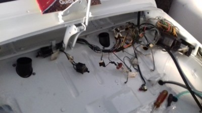

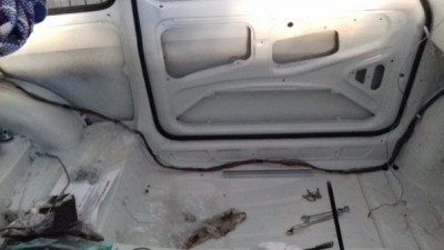

Continua il (lento) rimontaggio. Oggi ho fatto la parrucchiera con l'impianto elettrico. Lo avevo pulito e sistemato quei piccoli difetti dell'età, capicorda rotti o fili riparati alla bell'e meglio. Avevo trovato, all'interno del cruscotto un interruttore che staccava il negativo della bobina, meno male che pulendola non l'ho mai toccato! Montando l'impianto del lavavetro ho scoperto che il carrozziere si è dimenticato di mettermi uno dei due ganci che tengono il sacchetto del liquido. Managgia, ora dovrò costruirne una, avvitarla nel passaruota e poi ritoccare tutto bene.
Il groviglio nel cofano
Anche qui non ci sono le fascetta per fissare i fili
Imbastito nel cofano motore
Tom969
Messaggi: 171
Iscritto il: 07.06.2016, 16:54
Località: Borgo Valsugana
Re: Si inizia
Messaggio da Tom969 »
Fluvio ha scritto: 21.03.2019, 21:35 Continua il (lento) rimontaggio. Oggi ho fatto la parrucchiera con l'impianto elettrico. Lo avevo pulito e sistemato quei piccoli difetti dell'età, capicorda rotti o fili riparati alla bell'e meglio. Avevo trovato, all'interno del cruscotto un interruttore che staccava il negativo della bobina, meno male che pulendola non l'ho mai toccato! Montando l'impianto del lavavetro ho scoperto che il carrozziere si è dimenticato di mettermi uno dei due ganci che tengono il sacchetto del liquido. Managgia, ora dovrò costruirne una, avvitarla nel passaruota e poi ritoccare tutto bene.
Ciao. Anche a me é toccata la sparizione del gancio per la sacca lavavetro, sostituendo il parafango non era stato ripristinato. Consiglio: non forare il parafango, fai come me; ho preso un lamierino da 2 mm in alluminio, l'ho tagliato, sagomato e verniciato con bomboletta fatta fare della stessa tinta della carrozzeria e l'ho incollato con biadesivo morbido. Se vuoi, quando le trovo, ti mando qualche foto, ok?

Grazie! Ci ho pensato ma non sapevo se poteva funzionare. Penso che farò così
