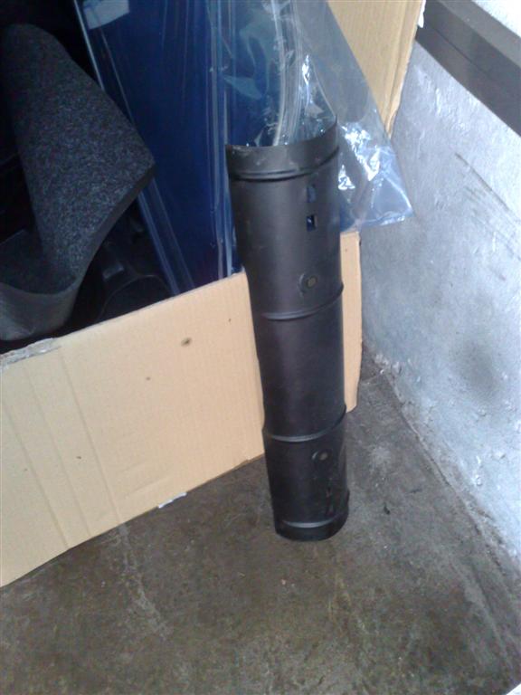

una domanda. che cos'è questo pezzo e dove è montato?
è l'unica cosa che non ho smontato io
Re: a voi la mia f del 67 da restaurare
quello è una paratia che va messa dietro il serbatoio, se noti al centro ci sono delle alette, quelle le devi incastrare nel bordo del serbatoio e il tutto viene tenuto con le cinte di fissaggio

Giampy ha scritto:quello è una paratia che va messa dietro il serbatoio, se noti al centro ci sono delle alette, quelle le devi incastrare nel bordo del serbatoio e il tutto viene tenuto con le cinte di fissaggio
:?: per il 5quino ottimo lavoro
Esatto :?: bel lavoro
