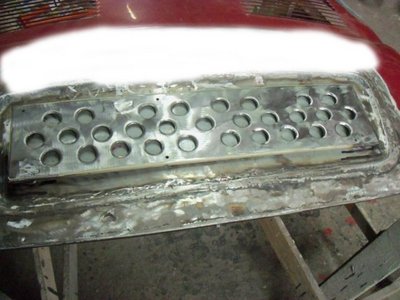

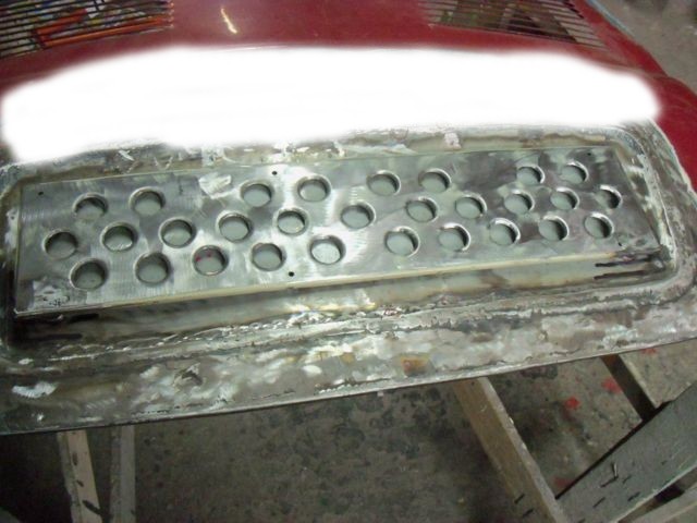

ecco dove andrà fissata la targa..
i fori sono stati realizzati più o meno con il metodo Doibaf( Piccola elaborazione del frontale )

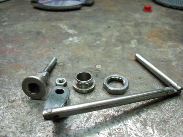

ora veniamo a spiegare l'arcano per lo sblocco di emergenza
innanzitutto parte dell'esploso di tutto quanto
pernetti volutamente a visto, fanno più figo non trovate?? :mrgreen: naturalmente non escono perchè sotto sono saldati
questi pezzi sono tutti INOX

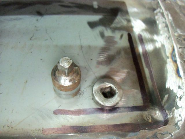

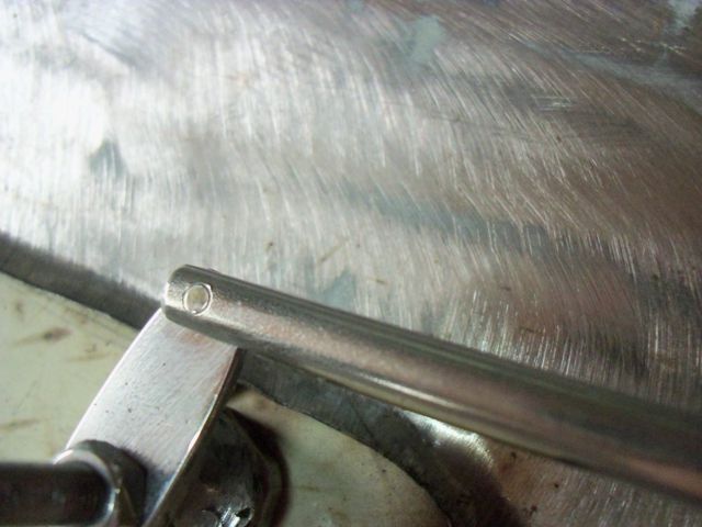

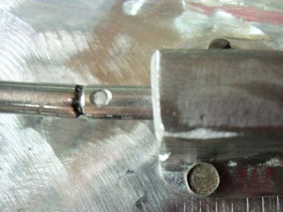

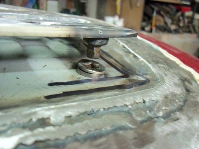

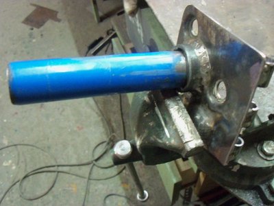

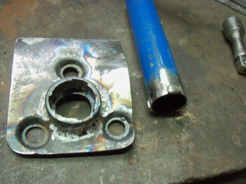

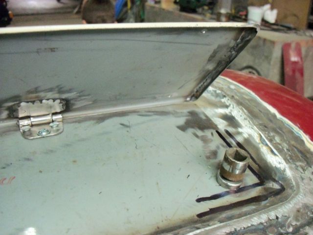

ora vediamo i particolari e il funzionamento blocca/sblocca dall'esterno come dovrebbe essere
noterete che nella seconda e terza foto si vede un "fungo" con un lungo bullone saldato, quello non è altro che una bussola vecchia con una rondella(INOX) saldata nella parte dietro(dove attacca al cricchetto)

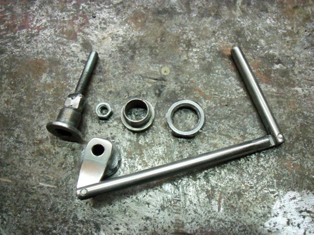

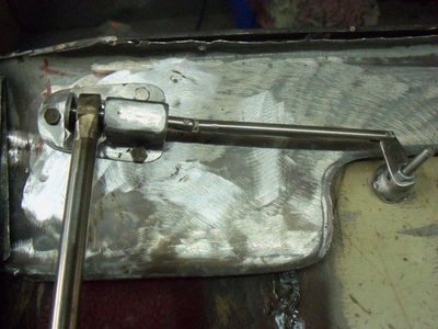

ecco parte del cricchetto e adattatore(sempre roba vecchia!) saldata al porta targa
questo è lo sgancio dal motore
pernetti volutamente a visto, fanno più figo non trovate?? naturalmente non escono perchè sotto sono saldati
adesso spiego l'idea e come dovrebbe funzionare:
l'idea è di poter sganciare e aprire/chiudere il cofano quando non dovesse funziona il motorino elettrico semplicemente agendo sulle chiusure sotto la targa con una chiavetta quadra che terrei nell'abitacolo
il funzionamento è semplicissimo, sollevo la targa e sgancio agendo sulle serraturine
mentre quando è a riposo la targa fa da bloccaggio e di conseguenza pure le piccole bussole tengono ferme la targa stessa
a voi ogni cenere di giudizio
