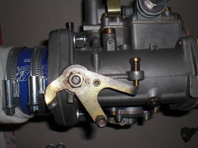

Ciao Luca,
a tornare alla rotella vescio.
Lo messa a lato, ma come riesci oppure meglio come hai fatto che puoi regolare il minimo?
Con ragorodo delle bici non mi fido sara sempre diverso il minimo.
Il Padrino ha scritto:Ciao Luca,
Avevo postato una foto se non erro nella sezione "Elaborazioni - Alimentazione" dove si parlava della corsa dell'accelaratore..Cmq ho girato il leveraggio che avevo davanti, dietro,ho dovuto mettere solo una vite registro più lunga...il fine corsa a farfalle aperte si ottiene tranquillamente a farfalle orizontali :?
Per i registri, una volta che hai stretto il controdado, col cavolo scappa, per pignoleria metto anche un pò di Loctite :?
Se poi mi accorgo che è come dici tu, posso li faccio fissi :?
Fammi sapere...
P.s. altrimenti puoi ricreatela tu una piastrina sulla tua..
Il Padrino
Messaggi: 619
Iscritto il: 26.03.2008, 15:00
Località: Monaco di Baviera/Padova
Messaggio da Il Padrino »
l´unica cosa cosa vedo io é regolare il minimo forse da dietro con una piastra.
Il Padrino ha scritto:l´unica cosa cosa vedo io é regolare il minimo forse da dietro con una piastra.
Questo è quello che ho fatto io,
leveraggio DHLA.jpg (23.46 KiB) Visto 2269 volte
rivoltando il leveraggio sullaltro lato, e la sua forma, mi ha permesso di avere la funzionalità, anche dall'altro lato(Fine corsa in chiusura - corsa completa delle farfalle - Fine corsa in apertura) come puoi notare ho messo solo una vite in otton più lunga perchè il punto dove agiva la vite era leggermente più basso...
Quello che ti consigliavo, invece era: se hai un leveraggio che non ti permette di avere i fine corsa o il punto di regolazione, puoi saldare delle barrette che ti consentono di avere il fine corsa (o, i fine corsa) che ti servono, oppure, puoi trovare lo stesso leveraggio mio e lo metti dietro..o lo rifai di sana pianta :sad:
