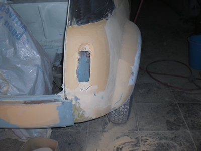

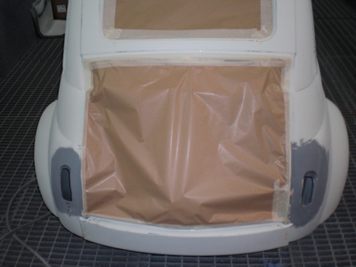

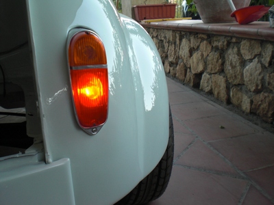

SI, perchè ha dovuto modificare l'alloggiamento del fanale, visto che il fanalino della 600, è più curvato, mentre quello della N, è più dritt :arg: o, quinid più facile da adattare rispetto a questo...nella parte superiore ha creato un nicchietta dove si ci incassa un pò di basetta in alluminio...il lavoro, non è il massimo...la discussione è nata, perchè quello di DX non me lo ha messo dritto :arg: e dopo averlo rifatto per la seconda volta(senza riuscirci) se l'è presa con me, che gli chiedevo questi lavori difficili :sad: morale il fanalino è riasto storto ugualmente...quando sarà glielo farò fare!!!che cavolo gli vai a dì!!!

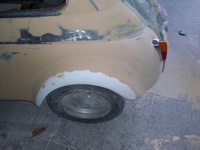

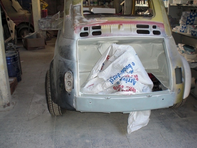

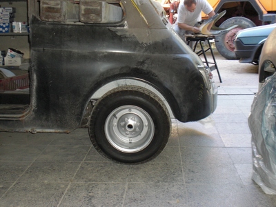

Cmq queste sono un paio di foto, per farti capire il lavoro da fare...
Le evoluzioni....
prima evoluzione(da notare che non c'è la nicchia superiore)
Ultima evoluzione cone la creazione della nicchia superiore, in modo che la linea non si interrompesse

Si, é stato fatto con la fiancata già assemblate, e capisco benissimo che il lavoro non è stato sempllice, però quello che lamentavo era il fatto che sul lato superiore, il fanalino di DX, rispetto al SX era più spostato verso fuori di ben 1cm ed ecco l'asimmetria tra i due...e questo l'ho rilevato con semplice metro lineare(a stecchetta), oltre al fatto che il foro originale non gli faceva da guida, quindi lui poteva muoversi come voleva..ho abbozzato :sad: ma non sono di certo contento :-( per carità, il lavoro c'è stato ed a mio anche difficilotto...insomma devi avere mano per farlo, non sò in quanti si ci saebbero messi 8-) però a me piaciono le cose complicate :mrgreen:

Confermo al 110% quello che dici, ed anche per questo, mi sono tenuto il fanalino storto...anzi gli ho fatto fare più lavori rognosi e straordinari(parafanghini, montaggio piastra per scatola guida bis più dovuti rinforzi al piantone, spostamento perni di ancoraggio braccetti , scolini acqua per le guarniz vetri..e tante altre cosette) ovvio sempre col mio affiancamento...visto che ci ho lavorato molto sulla macchina quando era in carrozzeria..Altro motivo di cui non mi posso lamentare, è che il prezzo della mano d'opera sempre 1.500,00 euro è rimasto ;)
