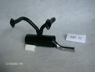

Livio, prima se ricordo bene non montavi un altro scarico in acciaio? adesso cos'hai una csc due in uno? che differenze hai notato?

Pendo di conoscere la marmitta attuale ma non so se riesco ad allegare l'immagine.
Un saluto.

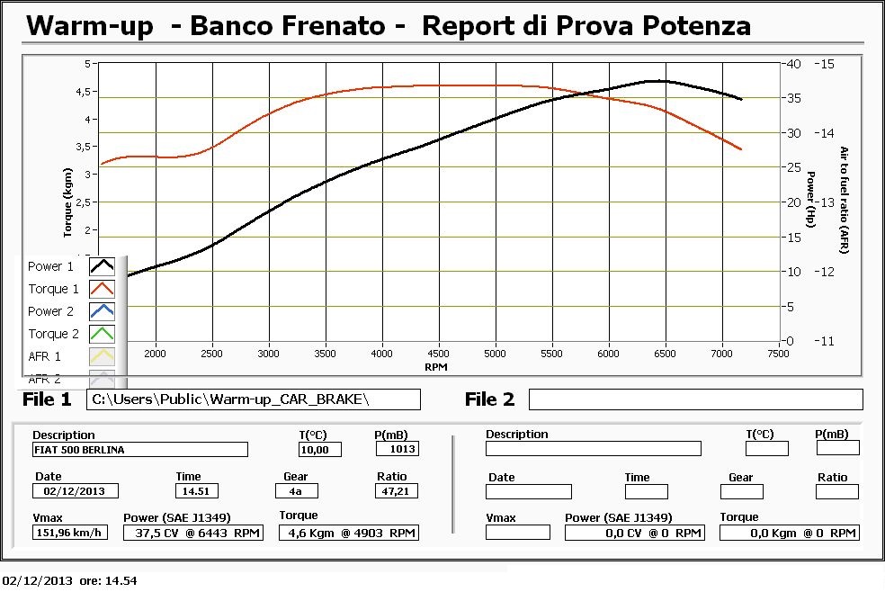

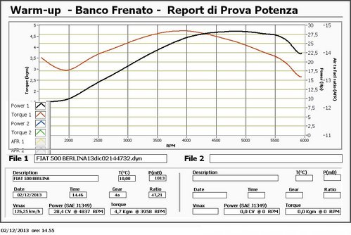

Re: La mia replica
Ancora due rullate!!!
un 650cc ed un 700cc
sarà scritto solo qualche parametro di configurazione del 650
Purtroppo non è stato salvato il diagramma della lambda, per errore, ma ha tutti i regimi con un 28 Weber il rapporto è da 1/10 ad 1/12 !!!

Re: La mia replica
Da incompetente mi sembra che il secondo abbia una bella coppia...

Re: La mia replica
Gio Andreale, ma il primo con meno cilindrata e mille giri in meno e' leggermente superiore

Re: La mia replica
Livio sono curioso di sapere qualcosa in più sui due motori...
beh il 650cc a confronto ha più coppia e i cavalli sono super giù lì... il 700cc ha solo più giri in alto e quindi una velocità finale più alta.
