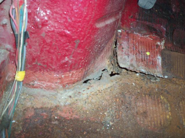

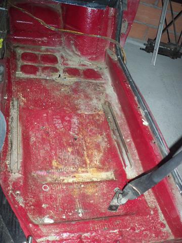

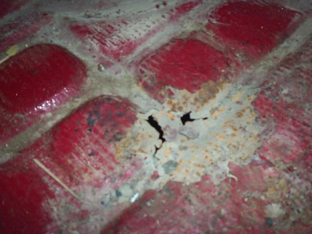

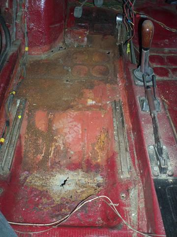

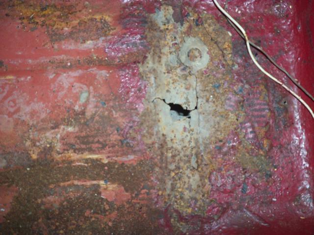

ecco cosa nasconde quella che tutti continuano a dirmi che non ha bisogno di un nuovo restauro(pure domenica me lo sono sentito dire) :sad:

che sia d'esempio per chi si accinge ad acquistare una vecchietta in forma(apparentemente!) a un'ottimo prezzo :-(
la mia vista da fuori sembrava che potesse bastare solo una rinfrescata e invece......
a essere sincero nemmeno io pensavo fosse così messa male :wowo!!:
se non altro ci sarà da divertirsi :mrgreen:
Messa male?????????? Ho visto mooooolto di peggio!! E poi tu sei un Maestro! La sistemerai in un attimo!!

lo so Robertino82, ne ho viste pure io molto molto peggio ma non mi aspettavo di trovarla così
Roket, che peggiori ne dubito visto che è anni(da quando ho la Panda) che sta al coperto...

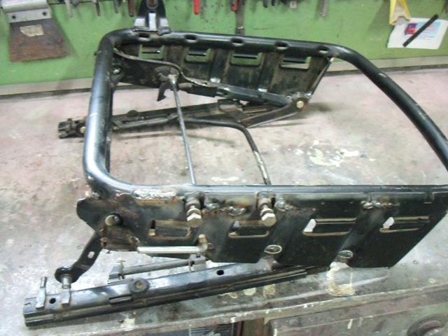

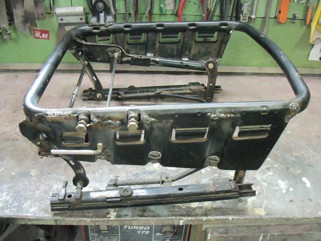

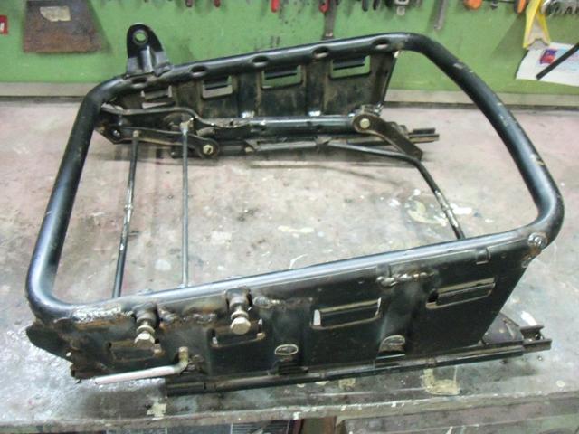

come ho anticipato nelle Giampymania's i sedili che metterò provengono direttamente da una FIAT 127 SPORT prima serie ed essendo un'accessorio non per la 500 ho dovuto apportare le opportune modifiche per adattarli
all'inizio pensavo di lasciare le guide dei sedili saldandole direttamente sopra quelle della 500, con le misure c'eravamo alla grande, ma essendo anche quelle del 127 come quelle della 500(da prendere a martellate per farle scorrere) ho optato con la modifica più impegnativa ma sicuramente migliore(almeno dal mio punto di vista)
prima montavo i sedili della R5 Parisienne e questi scorrevano su delle guide dotate di pallini in acciaio quindi molto leggeri da fare scorrere, in più quando si fanno ribaltare per fare entrare qualcuno dietro il sollevamento è basculante
ho semplicemente(si fa per dire) tagliato la parte che mi interessava di questi sedili e l'ho saldata ai sedili 127 sport
il risultato è questo:

102_9910 (Copy).JPG (78.44 KiB) Visto 2440 volte
A MEZZA ALTEZZA
A MEZZA ALTEZZA
102_9912 (Copy).JPG (83.96 KiB) Visto 2440 volte
SOLLEVATO
SOLLEVATO
102_9911 (Copy).JPG (79.09 KiB) Visto 2440 volte
IL SEDILE COMPLETO
IL SEDILE COMPLETO
102_9913 (Copy).JPG (61.1 KiB) Visto 2440 volte
LE GUIDE 500 ADATTATE PER RICEVERE I NUOVI SEDILI
102_9914 (Copy).JPG (83.17 KiB) Visto 2440 volte
adesso possono pure andare in tappezzeria :mrgreen:

beh, qualche buchetto c'è, ma nulla che possa impensierirti... :lol:
